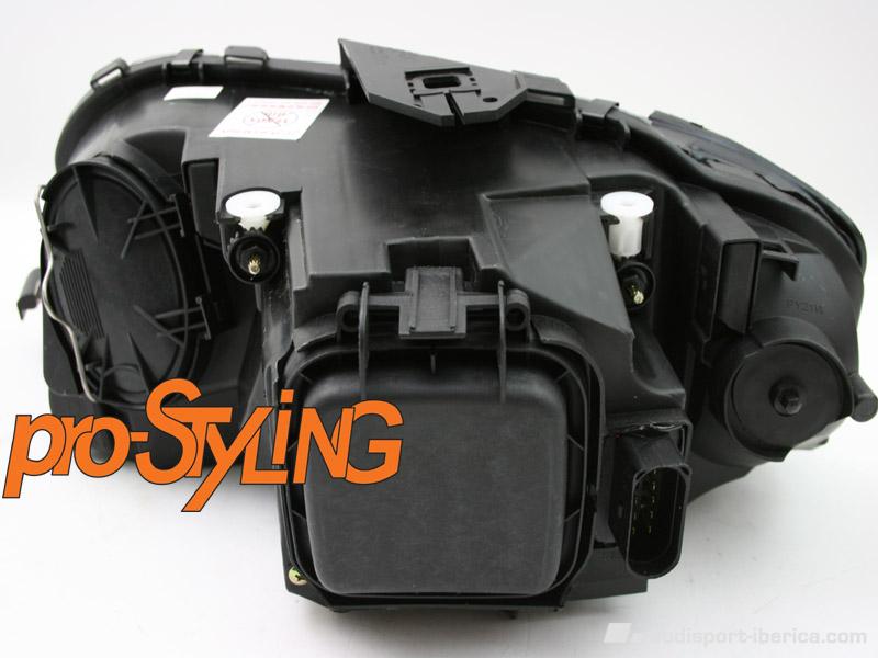

rlaurent Publicado 31 de Enero del 2010 Denunciar Publicado 31 de Enero del 2010 chicos, a ver si alguno de vosotros puede sacarme de dudas sobre estos faros Por lo que he visto, este faro admite bombilla halogena H7 o xenon DS1. Por lo que he podido leer para pasar de largas a cortas tiene un capuchon o algo parecido que "tapa" el haz de luz para crear efecto "cruce" o efecto "largas". Ahora bien, supuestamente se puede montar bixenon de serie verdad (D1S)? los balastos van debajo como en el faro original? Si se puede montar bixenon de serie y en el mismo faro se puede montar halogena H7, quereis decir que no se podria montar xenon D2S? Si con la H7 tienes cortas y largas, si se consigue adaptar la bombilla xenon D2S se podria montar tambien este tipo de bombillas no? Joer, es que estos faros me gustan muchisimo y me da rabia que al tener xenon y no bixenon no pueda montarlos Alguno que los tenga, podria colgar fotos en detalle de la parte interior y de la parte exterior (sobretodo la parte de debajo del faro)? Gracias!! Responder
ags_85 Publicado 31 de Enero del 2010 Denunciar Publicado 31 de Enero del 2010 rlaurent te pongo una foto sacada de internet ya que yo tenga ya montados los faros y no puedo sacarte ninguna mia propia xDDD y decirte que los balastros si van como en el faro original,por debajo del faro Responder

rlaurent Publicado 31 de Enero del 2010 Denunciar Publicado 31 de Enero del 2010 ags_85 dijo: rlaurent te pongo una foto sacada de internet ya que yo tenga ya montados los faros y no puedo sacarte ninguna mia propia xDDD y decirte que los balastros si van como en el faro original,por debajo del faro Muchas gracias AGS!! Entonces el montaje del xenon seria igualito que el de serie no? Lo unico que habria que hacer seria conseguir una bombilla H9 de un kit xenon? O serviria una H7 de un kit xenon? La regulacion de altura de los faros funcionaria perfectamente con el mando interior sin tocar nada? Responder

ags_85 Publicado 31 de Enero del 2010 Denunciar Publicado 31 de Enero del 2010 rlaurent dijo: ags_85 dijo: rlaurent te pongo una foto sacada de internet ya que yo tenga ya montados los faros y no puedo sacarte ninguna mia propia xDDD y decirte que los balastros si van como en el faro original,por debajo del faro Muchas gracias AGS!! Entonces el montaje del xenon seria igualito que el de serie no? Lo unico que habria que hacer seria conseguir una bombilla H9 de un kit xenon? O serviria una H7 de un kit xenon? La regulacion de altura de los faros funcionaria perfectamente con el mando interior sin tocar nada? efectivamente rlaurent el faro es igual al original solo tiene el pequeño ``fallo´´ del xenon que abria que buscar un h9 0 ds1 y si ami la regulacion funciona perfectamente y ya va hacer un mes que los tengo y aun no se me an empañado por dentro ni nada....esperemos que dure asi siempre Responder
