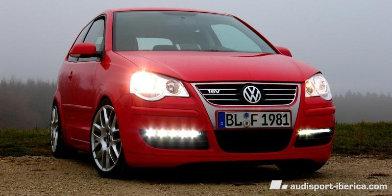

alx Publicado 9 de Junio del 2009 Denunciar Compartir Publicado 9 de Junio del 2009 Como a mi no me gustan los faros nuevos ni estos ahi dejo otra opcion...http://www.passatplus.de/umbauteile/audi-s6-tfl/ es cara pero son leds originales y en los mkV quedan de put* madre. Un saludo Ésto si que me parece tunning si no eres un A8. Responder Enlace al comentario Compartir en otros sitios web More sharing options...
Jordi Lopez Publicado 9 de Junio del 2009 Denunciar Compartir Publicado 9 de Junio del 2009 Tunning?? son leds del s6 originales no se que hay de tuning.. que no queda igual ya lo se pero para gustos yo prefiero eso antes que estos faros que comentais por aqui solo lo dejo como otra opcion. Saludos. Responder Enlace al comentario Compartir en otros sitios web More sharing options...

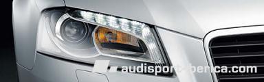

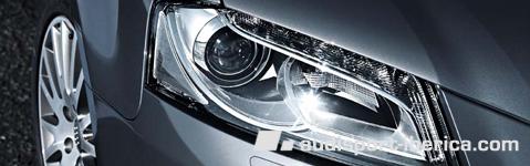

Fonsiyu Publicado 9 de Junio del 2009 Denunciar Compartir Publicado 9 de Junio del 2009 Los leds tendrian que alumbrar como los de estas imagenes: Responder Enlace al comentario Compartir en otros sitios web More sharing options...
alx Publicado 9 de Junio del 2009 Denunciar Compartir Publicado 9 de Junio del 2009 Si esas imagenes son de fotografía de anuncio, que lo parece, seguramente esté buscado el efecto exagerado de la diurna. Responder Enlace al comentario Compartir en otros sitios web More sharing options...

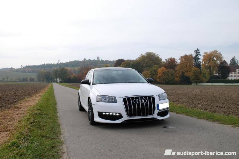

Sanc Publicado 9 de Junio del 2009 Autor Denunciar Compartir Publicado 9 de Junio del 2009 En esta foto quizás los podais ver de verdad. Sin duda alguna yo tb me plantee esta posibilidad, pero que quieres que te diga: - Me cuesta más que los faros que nos quieren vender - Pierdes los antinieblas si los quieres montar ya que si no quedan horrendos - Muchos estan teniendo problemas con ellos por problemas de humedades..... Y lo que dice fierdz es verdad y no me habia dado cuenta, los faros originales llevan un cristal opaco y eso hace que la luz salga como DISFUMINADA y por eso resalta como un punto más gordo siendo realidad un led pequeño. En estos faros nuestros están al descubierto totalmente, por eso se ven tan chicos....Quizás sea esa la respuesta no se, tiene sentido:S Responder Enlace al comentario Compartir en otros sitios web More sharing options...

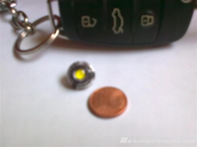

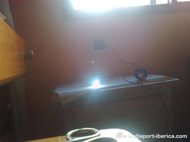

sergy Publicado 9 de Junio del 2009 Denunciar Compartir Publicado 9 de Junio del 2009 Yo creo que el problema son los watios, sin más. Lo demás son cosas menores. Asi es sino haz la prueba,cojer un led normal de 3mm que seguramente sea los que lleve el faro en si (este que se vende) y ponerlo sobre una plaquita de esas,si es cierto que la luz sale difuminada pero puedo llegar a decir que hasta alumbra menos,pues la luz no se concentra en un punto.Si no hay potencia...... Estos molestan y tampoco es lo suyo,si te quedas mirandolos fijamente unos segundos de cerca luego ves manchas amarillas en tu vista. Tambien se podria estudiar la manera de que los mismos led`s luzcan mas(no penseis que mucho mas)pero alomejor no resisten y le acortamos la vida a los mismos,me imagino que vendran en un circuito en serie osea conectados de positivo a negativo hasta 3 led`s,poniendolos en paralelo y una resistencia por cada led`s,pero par esto ya cambiamos led`s ùesto que hay que abrir faro tambien. La tulipa es algo para difuminar pero no emite mas luz,donde no hay no hay pd.la moneda es de 1centimo,el led encendido lo puedes ver en la foto de arriba del todo de esta misma pagina... Saludos Responder Enlace al comentario Compartir en otros sitios web More sharing options...
