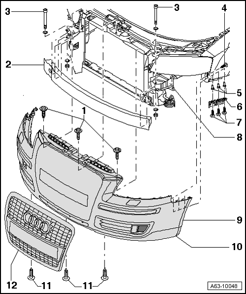

sergy Publicado 25 de Junio del 2009 Denunciar Publicado 25 de Junio del 2009 (editado) mp enviado :ranting2: Wenas de nuevo Sanz,no tienes que agradecerme nada,aqui ronda la gente buena y ya te digo que estaria encantado,solo hacen falta un par de horas a lo mas. Referente a si es facil o no,no es complicado,pero alomejor varios tornillitos te las ves jodido para quitarlos,pues no hay hueco donde meter la mano y termina uno con media mano arañada y magullada.Los tornillos mas chungos son los que van justo en las esquinas de los faros por dentro del pasarueda voi a dejar una foto pues el archivo pesa y no me deja subirlo,si lo quieres dame tu msn por privado y te lo envio,tambien decir que uno de los dos tornillos del faro esta muy abajo con lo que tienes que hacer uso de una alargadera de llave carraca o algo para poder llegar a el. ya con las imagenes se puede ver bien,los tornillos malos de quitar son sobre todo el numero 4 y los tres numero 7. El tornillo 3 es el que te comento largo del faro,como ya sabras hay que quitar paragolpes para quitar los faros. Para cualquier duda ya sabes....ya que no quieres venir a comer gambas :ranting2: paciencia Editado 25 de Junio del 2009 por sergy Responder

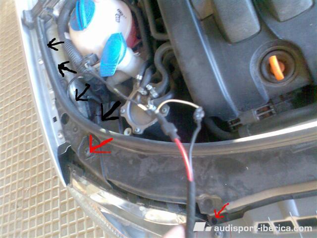

sergy Publicado 25 de Junio del 2009 Denunciar Publicado 25 de Junio del 2009 Sergy, alguna vez se ha comentado que alguno ha conseguido cambiar los faros quitando solo algunos tornillos de la parte de arriba sin necesidad de quitar el pargolpes entero. Tú que sabes como va, ves ésto completamente imposible??? yo juraria que eso es en el a4,en el nuestro hay que desmontar paragolpes,puesto que hay que sacarlos hacia un lado. hay pongo otra foto de la ubicacion de los tornillos de los faros,el agujerillo ese es el otro tornillo del faro. y el circulo rojo donde topa el faro,es relativamente imposible sin sacar el paragolpes,a no seas que seas burro y solo quieras quitar los tornillos de la arriba de la parrila y doblar la parrilla,yo no lo harìa,eso si la parrilla no hay que soltarla del paragolpes. saludos Responder
