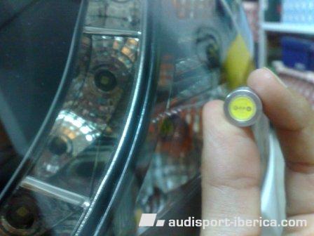

lost Publicado 27 de Junio del 2009 Denunciar Publicado 27 de Junio del 2009 Se ven muy poco, no???? Jou!!! Habra que cambiarle los leds.... yo ya ando buscando los leds, y me gustaria pillarlos esta tarde pero no se por aqui en valencia por donde habra una tienda donde preguntar......aunque habia pensado en la mitica cespedes el lunes. a todo esto, vi el brico del cambio de leds y he encontrado otros leds algo mas potentes y blancos que los del brico, son "smd" () oye, alguien consiguio configurar con vagcom la luz para no ir con todo encendido??? ciao! si alguien no me dice lo contrario (de electricidad ando pez), este parece ser un buen sustituto no? es un t10 smd de 1w. ah! hice la prueba del horno con un faro que tenia de sobra por un golpe. precalente a 150 arriba y bajo (con ventilador encendido) y luego 5 minutos y si que es cierto que sale. decidido que lo hago, el caso es cuando......me faltan 12 leds mas para empezar, dremel, uf uf uf que se me hace una montaña sabeis si existe algun material plastico similar al carglass, algo traslucido que se pueda moldear....es para "tapar" el amarillo del led. como nadie ha contestado, pensare que lo de la luz de posicion encendida sin el resto no se puede. ajo y agua. saludos saludos Responder
Sanc Publicado 27 de Junio del 2009 Autor Denunciar Publicado 27 de Junio del 2009 Lost perdona es que al ser cada hora una pregunta nueva, como es normal, se nos pasa contestarla xD. En prncipio SI se deberia de poder puesto que muchos foreros han configurado con vag com que esten encendidas las luces de posicion sin estar el resto cuando sueltan el freno de mano (vamos que es lo que nos interesa). El problema es quien l configura con vag com, en mi caso no tengo ni p...idea xd Ya que te propones a abrirlo, porque no te apañas con metacrilato en la zona de los leds y asi haces que quede esa parte del faro como semitransparente como en los faros originales? Un saludo y espero haberte ayudado;), el parry y yo vamos a montar tiendas de campaña xd Responder
Parri-64 Publicado 27 de Junio del 2009 Denunciar Publicado 27 de Junio del 2009 Lost se puede hacer configurando con vag-com, hay un compañero que lo hizo toqueteando con el vag, pero no se acuerda como lo hizo. Sitor seguro que nos puede ayudar con eso del vag-com, parece que controla, pero hay que llevar el coche a Mallorca, asi que mejor nos lo cuente. Yo cuando tenga los faros si no encuentro vag-com en alguna quedada, tengo claro que voy a sobornar al electromecanico de Audi para que me haga eso y el paquete antinieblas con funcion cornering y coming-leaving home. Referente a los leds nuevos de 1 watio no veas la pinta que tienen, pero alguien del foro que sea mecanico electricista del grupo Audi que nos cuente que pasa con la potencia y es que la posicion sale con una potencia de 5 watios y si cada faro lleva 7 leds x 1 watio de consumo esto supone 7 watios y no 5 watios y no se que pasa con el fis (centralita electronica de mando). Probablemente nada, pero tendriamos que asegurarnos o buscar unos leds de algo menos de 1 watio y no superar la potencia de 5 watios en total. Sanc que razon tienes, esto no es vida todo el dia pegado al portatil, mi mujer ya esta en el salon redactando los papeles para el divorcio y mañana dice que va a cocinar arroz a la marinera con leds. Je, je, je. Oye te he mandado un mensaje contestame cuando puedas. Gracias y AUDIos. Responder

sitor Publicado 27 de Junio del 2009 Denunciar Publicado 27 de Junio del 2009 (editado) A ver si puedo robarle a mi hermana la cam pq mi movil es una auténtica m...... Editado 27 de Junio del 2009 por sitor Responder
sitor Publicado 27 de Junio del 2009 Denunciar Publicado 27 de Junio del 2009 Una cosa que no me ha gustado de los faros, la parte trasera donde cambias la bombilla de cruce, no va la tapa a presion con patillas como los originales, sino que va con tornillos por lo que cuando se funda una bombilla es mas coñazo para maniobrar y cambiarla. Responder
