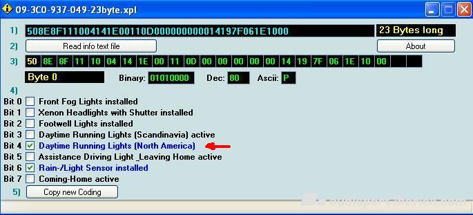

5no Publicado 27 de Junio del 2009 Denunciar Publicado 27 de Junio del 2009 Hola de nuevo... Aquí la perra sucía que se cayó de la compra conjunta, aunque por lo que veo tampoco ha llegado a buen puerto... Llamadme lo que queráis. A ver si os aclaro algo del VAG-Com... Activar luces americanas significa que los intermitentes DELANTEROS se encenderán junto con las bombillas de posición y/o cruce a una intensidad X que nosotros le especificaremos... (Yo las llevo al 20%). Activar luces de día americanas significa que al quitar el freno de mano, se encenderán las luces de posición y cruce DELANTERAS (y solo delanteras) y se apagarán al poner el freno de mano... (compatible con las luces americanas normales, osea, intermitents encendidos). De este punto no estoy muy seguro porque no me dió tiempo a hacer la prueba con el coche pero allá voy... Activar luces de día escandinavas significa que al quitar el freno de mano, se encenderán las luces de posición DELANTERAS (y solo posición delanteras) y se apagarán al poner el freno de mano... (compatible también con las luces americanas normales). Repito que el último punto no lo llegué a probar y a mi novia no le digo que se ponga a toquetear con el VAG-Com ni harto de vino. Si un forero pudiese hacer la prueba, podría ver los resultados... Por otra parte, Sanc, dejé el cable VAG-Com envuelto en un sobre de burbujas de esos junto al CD del programa. Así que cuando los montes, si me das tu dirección, le digo a mi novia que te lo mande y ya lo devolverás. Tengo en este portátil las imágenes de todas las configuraciones salvo la de la escandinava, aunque sería marcar la opción escandinava en vez de la americana... Poco más que añadir, saludos y saludines. Responder

5no Publicado 27 de Junio del 2009 Denunciar Publicado 27 de Junio del 2009 Y bueno, por si alguien se anima... Para activar las luces de día americanas... Entramos desde el VAG-Com en el módulo 9, long-coding, blablabla... Hasta aquí sabemos llegar todos. Aquí en el byte 0 (osea, el primero que aparece nada más entrar en el módulo) marcamos el bit 3 (Daytime Running Lights (Scandinavia) active) tal y como se muestra en la imagen. Bueno, en la imagen aparece marcado el 4, pero eso ya sabemos que hace (activar posición+cruce) y no es lo que queremos, así que probad con el 3. Una vez hecho esto, le damos a Copy new coding, cerramos esta ventana y le damos al Do it! Cerramos VAG-Com, desconectamos el cable, quitamos contacto del coche y lo volvemos a poner (el contacto), luego quitamos el freno de mano y a ver qué pasa, si se encienden las de posición o no... :ranting2: Responder
