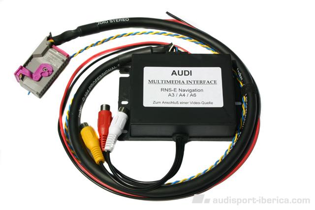

Ekirne Publicado 5 de Agosto del 2009 Denunciar Publicado 5 de Agosto del 2009 (editado) Querido Pii, Ya te mandare unas fotitos cuando vuelva de mi retiro espiritual de Mallorca. Hombre, las rallitas no son muy escandalosas, lo que pasa es que por el precio pagado por el IMA Plus.... Ademas el otro dia comprobe en otro coche otra instalacion de DLO HomeDock Deluxe con IMA plus, y lo mismo, rallitas al canto. El tema es que yo ahora tengo solo la instalacion de la camara trasera original y nada mas. Y las rallitas siguen ahi. La foto está en camino, pronto podreis comprovar con vuestros propios ojos el sindrome gris lineal del RNS-E. Mientras, os pongo una foto de mi inteface por si alguien lo tiene y no le pasa. Saludos. Editado 5 de Agosto del 2009 por Ekirne Responder

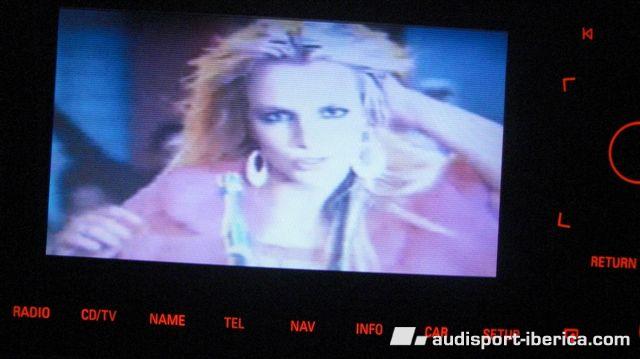

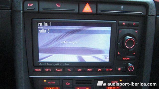

Ekirne Publicado 6 de Agosto del 2009 Denunciar Publicado 6 de Agosto del 2009 Pero bueno chicos todavia andais con las rayitas???? Nadie os ha dejado un IMA PLUS para cambiarlo y probar? Venga tirar una foto a ver como son esas rayitas, o sois demasiados pijoteros Para que no veas que es una pijada, esta mañana le he tirado una fotillo para que veais. Saludos. Responder
miketxo Publicado 6 de Agosto del 2009 Denunciar Publicado 6 de Agosto del 2009 Ekirne, Disculpa pero con la foto que has enviado no veo bien tus rallitas, o son mas de lo que yo tengo. Si no te importa mandar otra foto mejor.... Yo prometo la mia a mi vuelta. Mis lineas deben de ser de unos 3 milimetros de espesor. Las tuyas? Responder

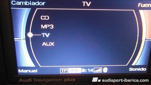

Ekirne Publicado 6 de Agosto del 2009 Denunciar Publicado 6 de Agosto del 2009 Ya que estamos con el tema del navegador aprovecho. Trasteando con el vag, me ha aparecido la entrada AUX que antes no tenia, alguien la tiene activa y funcionando, que tienes conectado y como?. Responder
Ekirne Publicado 6 de Agosto del 2009 Denunciar Publicado 6 de Agosto del 2009 Ekirne, Disculpa pero con la foto que has enviado no veo bien tus rallitas, o son mas de lo que yo tengo. Si no te importa mandar otra foto mejor.... Yo prometo la mia a mi vuelta. Mis lineas deben de ser de unos 3 milimetros de espesor. Las tuyas? Hoy se ve una ralla grande, todo depende del día, habeces son mas pequeñas, mañana volveré hace mas fotos y con mi camara, no he querido sacar el coche del parking para hacer la foto y como lo tengo debajo de la escalera se ve muy oscuro. Yo currando y tu de vacaciones, mañana es mi ultimo día y despues una semana a Navarra que no la conozco. Saludos. Responder

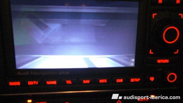

Ekirne Publicado 6 de Agosto del 2009 Denunciar Publicado 6 de Agosto del 2009 Bueno, ahora van mas fotos. La primera como sale cuando meto marcha atras, la segunda con la marcha atras puesta y cambiando la entrada AV. por la del ipod, desaparecen las rallas. Mosqueo. Saludos. Responder
miketxo Publicado 6 de Agosto del 2009 Denunciar Publicado 6 de Agosto del 2009 (editado) Mi querido Ekirne, Mis lineas no tienen nada que ver con las tuyas, es mas, las que ya he visto en otros interfaces IMA de Kufatec no son eso ni por asomo. Son una lineas (2 o 3) de no mas de 3 milimetros de espesor. Tu tema es bastante mas puñetero. Edito: NAVARRA, una maravilla. Te recomiendo toda la zona cercana al Pirineo: Valle del Roncal, Isaba, Bera,...me la he recorrido desde niño por sus montes. Editado 6 de Agosto del 2009 por miketxo Responder
