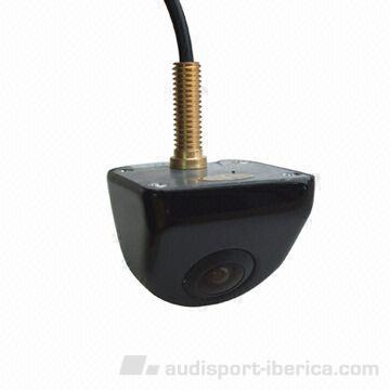

TourisT Publicado 13 de Mayo del 2009 Denunciar Publicado 13 de Mayo del 2009 he encontrado esta para los que tenemos los A6C5 (y a lo mejor los que quereis meterla en el asidero original): http://www.resunshop.com/ProductDescriptio...x?productId=361 parece que lo tiene todo y sale fenomenal de precio (depende del nº de unidades, pero no pediría más de 3 por las aduanas...) a ver si me da las medidas exactas y me confirma que sirve para PAL la instalación es sencilla (un taladrín en el espacio central entre asideros, p.ej.) y más seguro que los otros ante cacos me pongo en contacto por MP con los dos foreros de A6C5 que estaban interesados Responder
TourisT Publicado 13 de Mayo del 2009 Denunciar Publicado 13 de Mayo del 2009 actualizo, esa solo es para NTSC. para PAL creo que tendría que ser esta: http://www.resunshop.com/ProductDescriptio...x?productId=318 mide 43(L)*36(W)*44(H)mm Responder

Tolo Publicado 13 de Mayo del 2009 Denunciar Publicado 13 de Mayo del 2009 actualizo, esa solo es para NTSC.para PAL creo que tendría que ser esta: http://www.resunshop.com/ProductDescriptio...x?productId=318 mide 43(L)*36(W)*44(H)mm 43x44 creo que es basicamente... ENORME Responder
