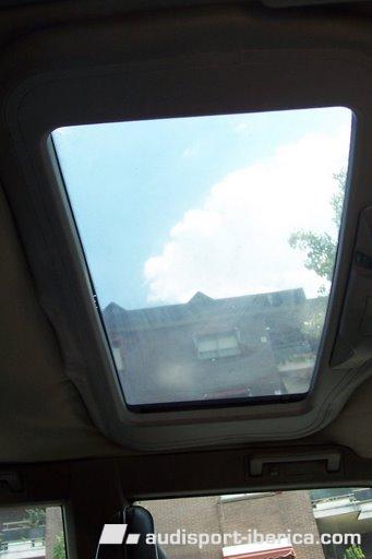

tajgreidotu Publicado 29 de Abril del 2009 Denunciar Publicado 29 de Abril del 2009 Espero que ami no se me despege, por que con el techo solar seguro que es mucho mas dificil..... no, no es mas dificil. Yo llevo techo, y ya de paso aproveche a cambiar la junta por una nueva, y ha quedado perfecto. Yo llevo cristal, y tu? El mio es de chapa. Pues si puedes hazme un favor , haz fotos del interior del techo, que es diferente, y quiero ponerselo al S2, que el de cristal no me convence. Al parecer son compatibles, es cambiar uno por otro. Responder

valenciaga Publicado 30 de Abril del 2009 Denunciar Publicado 30 de Abril del 2009 Espero que ami no se me despege, por que con el techo solar seguro que es mucho mas dificil..... no, no es mas dificil. Yo llevo techo, y ya de paso aproveche a cambiar la junta por una nueva, y ha quedado perfecto. Yo llevo cristal, y tu? El mio es de chapa. Pues si puedes hazme un favor :ranting2: , haz fotos del interior del techo, que es diferente, y quiero ponerselo al S2, que el de cristal no me convence. Al parecer son compatibles, es cambiar uno por otro. <_< Me parece que ya hay fotos, que me las pidio churro,pero a saber que post era..... si no lo encontramosya als ago otra vez..... Responder
valenciaga Publicado 30 de Abril del 2009 Denunciar Publicado 30 de Abril del 2009 Espero que ami no se me despege, por que con el techo solar seguro que es mucho mas dificil..... no, no es mas dificil. Yo llevo techo, y ya de paso aproveche a cambiar la junta por una nueva, y ha quedado perfecto. Yo llevo cristal, y tu? El mio es de chapa. Pues si puedes hazme un favor :ranting2: , haz fotos del interior del techo, que es diferente, y quiero ponerselo al S2, que el de cristal no me convence. Al parecer son compatibles, es cambiar uno por otro. <_< Me parece que ya hay fotos, que me las pidio churro,pero a saber que post era..... si no lo encontramosya als ago otra vez..... Encontre el post mira a ver que te parecen. http://www.audisport-iberica.com/foro/inde...t=0&start=0 Responder
tajgreidotu Publicado 30 de Abril del 2009 Denunciar Publicado 30 de Abril del 2009 GRACIAS jod**, que bonito, me parece que le van a dar por el cul.... al de cristal y me voy a poner uno como el tuyo! Justo ahora que lo he retapizado... Responder
valenciaga Publicado 30 de Abril del 2009 Denunciar Publicado 30 de Abril del 2009 GRACIAS jod**, que bonito, me parece que le van a dar por el cul.... al de cristal y me voy a poner uno como el tuyo! Justo ahora que lo he retapizado... ahora me pica la curiosidad de saber como es el tuyo???'jejejeje <_< Responder
tajgreidotu Publicado 30 de Abril del 2009 Denunciar Publicado 30 de Abril del 2009 GRACIAS jod**, que bonito, me parece que le van a dar por el cul.... al de cristal y me voy a poner uno como el tuyo! Justo ahora que lo he retapizado... ahora me pica la curiosidad de saber como es el tuyo???'jejejeje Pues...... FEO FEO FEO Esta es de antes de limpiar y retapizar Responder
valenciaga Publicado 30 de Abril del 2009 Denunciar Publicado 30 de Abril del 2009 GRACIAS jod**, que bonito, me parece que le van a dar por el cul.... al de cristal y me voy a poner uno como el tuyo! Justo ahora que lo he retapizado... ahora me pica la curiosidad de saber como es el tuyo???'jejejeje Pues...... FEO FEO FEO Esta es de antes de limpiar y retapizar Es algo raro no? pero ese cristal no se abre? Responder
