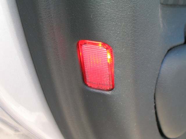

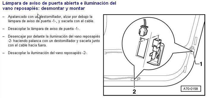

Juanjo Publicado 7 de Agosto del 2004 Denunciar Publicado 7 de Agosto del 2004 Desconozco si el FIS ha de avisarte en el caso de que se funda una de estas lámparas o las de los plafonier. Aquí dejo una imagen que no me aclara mucho si para desmontar la lámpara de aviso previamente hay que desmontar el paño de la puerta. No recuerdo de memoria ahora mismo cómo va la lámpara. Para la del portón del Avant si puedo decirte que se desmonta desde el exterior haciendo palanca. Si con esto no tienes suficiente, coméntamelo y guardo el desmontaje completo del paño puerta y te lo envio. Mañana miraré en el mío. Saludos. Responder
rack32 Publicado 7 de Agosto del 2004 Autor Denunciar Publicado 7 de Agosto del 2004 creo que segun el dibujo hay que desmontar el paño de la puerta y no tengo ni idea de como se hace. mira a ver si puedes mandarme el esquema del desmontaje. muchas gracias juanjo Responder

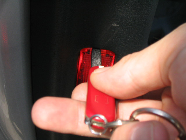

Juanjo Publicado 8 de Agosto del 2004 Denunciar Publicado 8 de Agosto del 2004 Ya te mandé esta mañana la información de todo es despiece detallado. Pero no creo que te haga falta porque esta tarde he mirado lo de la luz y se desmonta fácilmente. Necesito estudiar un poco el Photoshop porque no se unirlas. Lo siento. Responder
Juanjo Publicado 8 de Agosto del 2004 Denunciar Publicado 8 de Agosto del 2004 Yo he utilizado la lima metálica de las navajitas de bolsillo, que no cortan. Responder

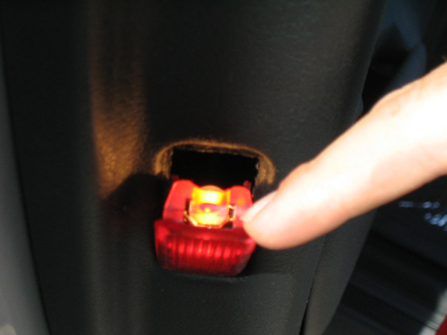

Juanjo Publicado 8 de Agosto del 2004 Denunciar Publicado 8 de Agosto del 2004 Y ya está . Ya tienes el plafonier sacado y basta con tirar un poco hacia arriba y se te queda en las manos con cable y todo. Saludos. Responder
rack32 Publicado 9 de Agosto del 2004 Autor Denunciar Publicado 9 de Agosto del 2004 genial el tema de las fotos y esa sencillez de desmontaje,, menos mal que no me he puesto a quitar tornillos y grapas.... ufff, con lo manitas?? que soy.. jeje bueno ahora solo es cuestión de buscar las lamparitas para cambiarlas.. gracias Responder
rack32 Publicado 11 de Agosto del 2004 Autor Denunciar Publicado 11 de Agosto del 2004 Juanjo mi gozo en un pozo... he seguido los pasos que me indicaste y después de sacar el pequeño plafón y la bombilla interior, observo que no está fundida, tiene el filamento OK, así que me temo que debe ser un problema de conexión del cable de luces de la puerta con ???? no se qué, puede ser un fusible??, no lo sé puede ser que falle alguna conexión??, no lo sé. He abierto el fuelle de la puerta, por donde pasan los cables, y no observo ninguna conexión mal en los conectores que pasan por ahí.... en fín, no sé si se te ocurre algun otro check que pueda hacer.. cualquier cosa antes de pasar por un conce oficial y que te claven una pasta por alguna tonteria.... bueno, gracias y perdón por mi pesadez... Responder
