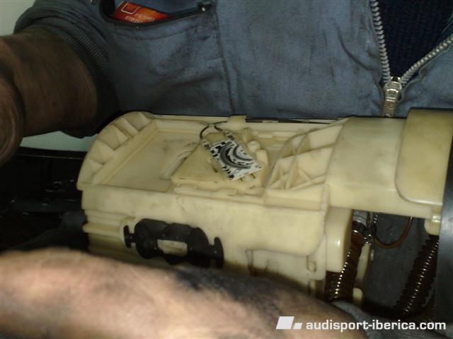

Jordancillo Publicado 29 de Abril del 2009 Denunciar Publicado 29 de Abril del 2009 Bueno, ayer desmontamos la bomba de la gasolina de mi coche, y en mi caso es el aforador, la put*da, mas bien put*don, es que creo que no hay recambio, asi que hay que comprar la bomba entera ( desguace ). El aforador no es mas que una pista, que lleva 2 contactos tocandola en un alambre con un flotador de plastico, y a medida que sube el flotador, van recorriendo la pista y marcan un nivel segun el sitio en el que se encuentren. Aqui una foto de mi amigo el mecanico manipulando...Aqui se ve la pista famosa. Responder
Jordancillo Publicado 29 de Abril del 2009 Denunciar Publicado 29 de Abril del 2009 La fotillo.... Responder
Daniels19 Publicado 29 de Abril del 2009 Autor Denunciar Publicado 29 de Abril del 2009 La fotillo.... Muchas gracias jordancillo!!! Es muy complicado de canviar? porque si no ya empiezo a buscar por desguaces a la de ya xDjajaj que aunque no sea me curo en salut. Bueno tu has tenido mas suerte que yo ... haver que me dicen despues del puente... Muchas gracias campeon! Saludos! Responder
Jordancillo Publicado 30 de Abril del 2009 Denunciar Publicado 30 de Abril del 2009 La fotillo.... Muchas gracias jordancillo!!! Es muy complicado de canviar? porque si no ya empiezo a buscar por desguaces a la de ya xDjajaj que aunque no sea me curo en salut. Bueno tu has tenido mas suerte que yo ... <_< haver que me dicen despues del puente... Muchas gracias campeon! Saludos! Que tal figura?? Pues no se yo si suerte, o hasta que punto...porque creo haberle entendido a un par de amigos puestos y al mecanico, que para el aforador no hay recambio, asi que bomba enterita nueva al canto :ranting2: . De todas formas, el lunes me acerco por recambios de Audi, y ya te digo si lo hay y cuanto cuesta. Es muy muy elemental y facil por lo que he visto, cambiarlo está tirao, solo que hay que sacar la bomba de la gasolina, y al ser GASOLINA, no me mola nada manipularla. Hay que soltar los manguitos, de envio y retorno, y al soltar la de envio al motor, el circuito está con una presion constante de 3bar, asi que sale a presion la gasofa durante 5 segundos, asi que trapo para que chupe y no moje, por lo demás, sale " a rosca " así que dificultad 0. Te contaré la semana que viene, que si no hay recambio, me compro otra en el desguace Un abrazo mister Responder

Jordancillo Publicado 3 de Mayo del 2009 Denunciar Publicado 3 de Mayo del 2009 La fotillo.... Muchas gracias jordancillo!!! Es muy complicado de canviar? porque si no ya empiezo a buscar por desguaces a la de ya xDjajaj que aunque no sea me curo en salut. Bueno tu has tenido mas suerte que yo ... haver que me dicen despues del puente... Muchas gracias campeon! Saludos! Que tal figura?? Pues no se yo si suerte, o hasta que punto...porque creo haberle entendido a un par de amigos puestos y al mecanico, que para el aforador no hay recambio, asi que bomba enterita nueva al canto . De todas formas, el lunes me acerco por recambios de Audi, y ya te digo si lo hay y cuanto cuesta. Es muy muy elemental y facil por lo que he visto, cambiarlo está tirao, solo que hay que sacar la bomba de la gasolina, y al ser GASOLINA, no me mola nada manipularla. Hay que soltar los manguitos, de envio y retorno, y al soltar la de envio al motor, el circuito está con una presion constante de 3bar, asi que sale a presion la gasofa durante 5 segundos, asi que trapo para que chupe y no moje, por lo demás, sale " a rosca " así que dificultad 0. Te contaré la semana que viene, que si no hay recambio, me compro otra en el desguace Un abrazo mister Muchas gracias jordancillO!!Yo hoy he ido a una especie de taller de aqui barcelona que solo trabaja cuadros de coches, es donde le arreglaron el cuadro en un bmw a mi padre, y le comentado mi asuntillo y me ha dicho que lo de las agujas de velocidad y gasolina puede ser de un error del cuadro, pero que no me vaya el cuenta quilometros, osea que no me suba puede ser algo relacionado con el ABS...cuando me ha dicho eso maaadre miaa... se me ha quedado cara de susto xDjajaj pero bueno la semana que viene se lo dejo para que lo mire y haber que me dice, espero que tenga solucion y no muy cara jjajaj. Saludos crak! Y mersi pero todo! Un plaisir compadre jajaja... Suerte y ya contaras las noticias que tengas, me quedo muy pendiente del asunto. Que vaya todo bien y sea un sablazo suavecito de € Responder
