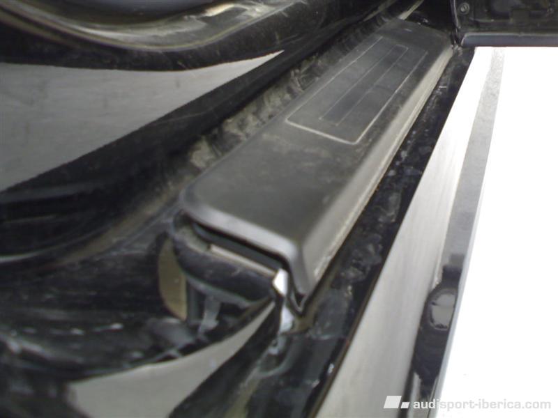

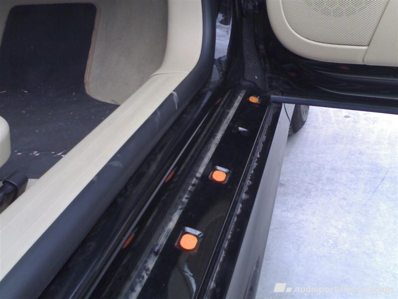

YoniSB Publicado 2 de Mayo del 2009 Denunciar Publicado 2 de Mayo del 2009 Aquí están las fotos de los pasos de puerta mios de serie con las taloneras S3 Sportback. En la 1ª foto se ven las grapas, en la 2ª foto se ve el hueco que hay entre la talonera y el paso de puerta negro. Con lo cual no sé si pegarlo con silicona para fijarlo o gastarme el dinero y comprar los paso puertas del S3 SB. Responder
