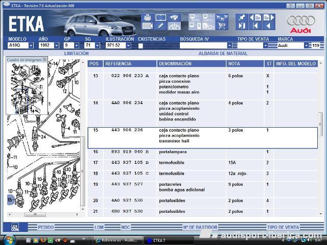

lagarto Publicado 8 de Junio del 2009 Denunciar Publicado 8 de Junio del 2009 Miguel¡¡¡ cuantos sensores de temperatura vas a cambiar? Fuera bromas Creo q es la clavija del sensor HALL Hayer estuve limpiando con limpia contactos todas las clavijas y sensores. La desconecte y me a quedado el error 8.7 en el clima. Y es algo de impulsos del motor Responder
PASSONS2 Publicado 10 de Junio del 2009 Autor Denunciar Publicado 10 de Junio del 2009 Ok lagarto, gracias, tomo nota de la referencia, asi que pedire la pieza 443 906 236, por ciertoo me pasas referencias de estos del agua? SS22 Responder

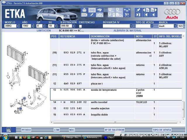

lagarto Publicado 16 de Junio del 2009 Denunciar Publicado 16 de Junio del 2009 Amos a ver si funciona ese rele Fotito de la clavija original ( que por cierto la tengo rota) Responder
lagarto Publicado 16 de Junio del 2009 Denunciar Publicado 16 de Junio del 2009 y un dibujo de los colores de los cables y donde van conectados al sensor. Los cables amarillos tienen dos colores. Y hay un cable azul, q es el q va a la patilla q falta en el sensor Responder
lagarto Publicado 16 de Junio del 2009 Denunciar Publicado 16 de Junio del 2009 Voy a pedir al conce las clavijas del sensor Hall y la del sensor de temperatura, q los tengo rotos. Si quieres podríamos mirar de quedar un dia y las cambiamos. Responder
lagarto Publicado 16 de Junio del 2009 Denunciar Publicado 16 de Junio del 2009 quote name='tajgreidotu' date='15 06 2009, 18:45' post='2412288'] Esta tarde lo miro si me da tiempo. Comentarte que ese sensor lo puedes pillar en desgguace, pues es el mismo que llevan los coupes y 80s. Por lo que he leido en el aby tiene diferente funcion que en el 3b, pues en este ultimo este sensor ademas de marcar la temperatura del cuadro y de hacer saltar la alarma en el autocheck, tambien informa a la ECU, cosa que en el aby / aan lo hace uno que va por detras de la culata. Asi pues, si te marca bien y no te da error en el autocheck, no cambies el sensor. Los cables te los miro esta noche Javi. Creo q el 3b tambien lleva la sonda de temperatura , (dos polos con cabeza azul) Esta en el tubo q lleva el agua al radiador de la calefacción. Responder
tajgreidotu Publicado 16 de Junio del 2009 Denunciar Publicado 16 de Junio del 2009 HOla a todos! Pues despues de desconectar mi sensor multifuncion, que el jodio esta escondido que te cagas, he subido y he visto que lagarto ya te ha iluminado passons....lo siento, pero ayer no me dio tiempo. Sobre lo que me dices , lagarto, debe de ser asi pues mi s2 me corta el soplido a 0,4 cuando se calienta a 90º. Total, que pensaba que era del MTFS (sensor mutifuncion de temperatura) este famoso, pero lo he desconectado y no es.....sigue igual. Voy a buscar lo que me dices, GRACIAS TIO Responder
PASSONS2 Publicado 18 de Junio del 2009 Autor Denunciar Publicado 18 de Junio del 2009 Muchas gracias chicos Ahora si me lo has puesto facil lagarto, gracias por la info y los detayes de los cables, total ya se me habia soltado uno del enchufe ese blanco... Oye dime los precios y compramos dos pares, y cuando kieras los ponemos, tienes mi numero, y cuenta que voy a Olesa casi a diario, desde las 08:00 hasta que me aburra.... . Este sensor que dices y tengo detras del motor bajo la mariposa, para que dices que sirve? SS22 Responder
