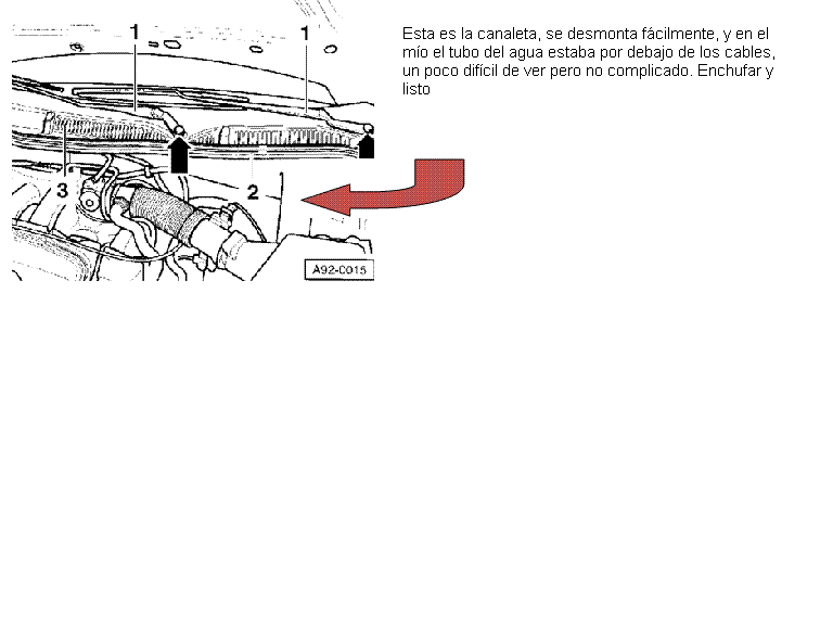

Jesu Publicado 29 de Abril del 2009 Denunciar Publicado 29 de Abril del 2009 Hola, a mi me paso lo mismo y tarde 2 meses en encontrarlo, en mi caso es que se habia soltado el tubo en un emplame, está ubicado en la parte del motor, va metido en una especie de canaleta, llena de cables y justo de bajo de los cables lleva un empalme, volverlo a enchufar y listo. Espero que sea de tu ayuda Un saludo Responder

AUDIA3MICHEL Publicado 30 de Abril del 2009 Autor Denunciar Publicado 30 de Abril del 2009 Hola, a mi me paso lo mismo y tarde 2 meses en encontrarlo, en mi caso es que se habia soltado el tubo en un emplame, está ubicado en la parte del motor, va metido en una especie de canaleta, llena de cables y justo de bajo de los cables lleva un empalme, volverlo a enchufar y listo. Espero que sea de tu ayuda Un saludo Me puedes decir donde esta esa canaleta exactamente y si es facil de ubicar el cable?¿¿? Responder

Jesu Publicado 2 de Mayo del 2009 Denunciar Publicado 2 de Mayo del 2009 Hola, no se si se vera bien, esta es la canaleta Un saludo Responder
