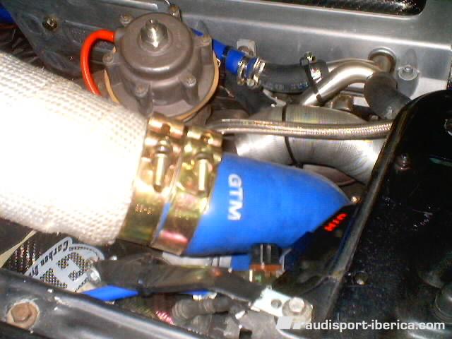

200turbo Publicado 30 de Abril del 2009 Denunciar Publicado 30 de Abril del 2009 Muchas gracias javi por los esquemas y.....viendo un poco el funcionamiento y partiendo de que no tengo mucha idea de mecanica el problema que tengo que me saltan los mangitos de silicona,pongo unos y me saltan otros.......el problema no podria ser que tenga trabado o roto la wastegate o la valvula de descarga?????y por eso me coje mas presion el circuito y me rompe por el sitio mas fragil??? Puede ser que no te descargue el circuito y por eso se salgan, pero ten en cuenta que estas soplando a 2 constantes con picos mas altos. Te dejo unas fotos de mis abrazaderas. saludos. Responder
edu997s Publicado 30 de Abril del 2009 Autor Denunciar Publicado 30 de Abril del 2009 (editado) jajajaja,oye que esto no son abrazaderas ehhhh!!!! Este tubito rojo que te sale de wastegate a dnd va??? Y por dnd me aconsejais que empiece a mirar???? Este finde voy a poner abrazaderas como las tuyas pero de paso que me voya poner a desmontar me gustaria hacer alguna comprobacion,por donde empiezo???? Editado 30 de Abril del 2009 por edu997s Responder
