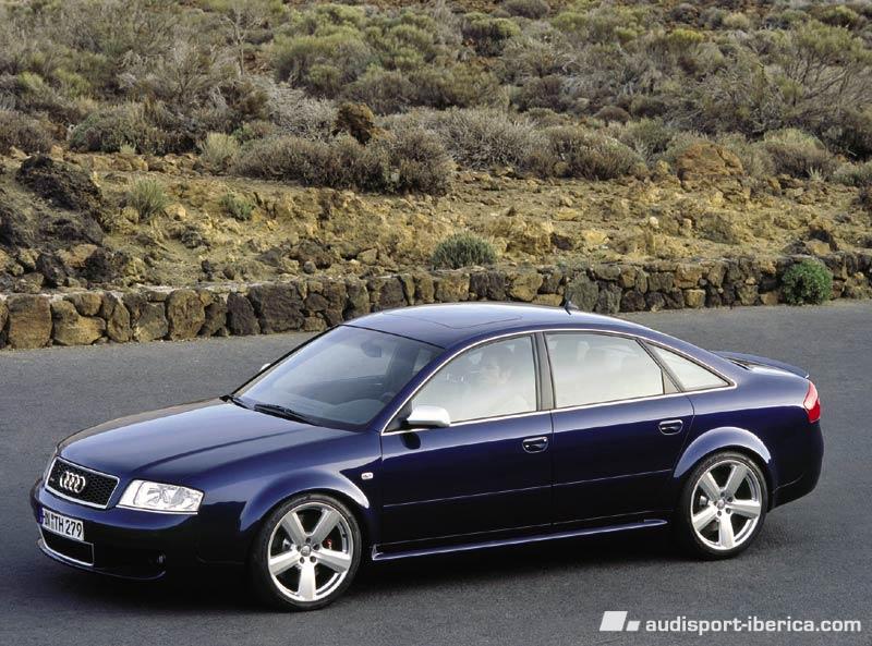

carmoc Publicado 29 de Abril del 2009 Denunciar Publicado 29 de Abril del 2009 Hola tengo un A6 2.5TDI del 2002 con las llantas de 16" origianles. HE pensado en cambiarlas a unas 17 o 18" y nose que medida coger. Creo que serán mas impresionantes las de 18", que opináis?También me gustaría saber si hace falta bajar la suspensión para que no se vean los pasos de ruedas al poner estas llantas o si ya como viene de serie queda bien. Otra cosa que me gustaría que me dijésis es si el coche pierde mucho confort. Ahora mismo me parece un poco blando, sobretodo en curvas, al poner unas llantas con ruedas de perfil bajo endurece mucho, se hace molesto? TAmbién me gustaría saber vuestra opinión de las llantas no originales, por ejemplo me gustan mucho las rs6 y he visto que las hay en venta imitaciones que no son de audi. Estas llantas son mas frágiles que unas de audi o muy parecidas?Muchas gracias y un saludo!! P.D. Me encantaría que quedase como el de la foto, que creeís que le ha hecho? Responder

west Publicado 30 de Abril del 2009 Denunciar Publicado 30 de Abril del 2009 Hombre, al de la foto, hacerle no le han hecho nada. Es un RS6 y eso viene así. Una preciosidad. Llanta 19, suspensión de -3 m.m. y aletines en los pasos de ruedas para darle aún la sensación de más bajo y gordo. Por lo demás nada, V10, 500 CV, tiptronic, biturbo, poquita cosa. Yo tenía ese mismo coche que tú, también con llanta 16 y me puse a darle un toque de personalidad. Cambié a llanta 18 y claro, el paso de ruedas se veía mucho, al final le puse la suspensión Sline original, con una rebaja de -3mm respecto a la altura de la suspensión confort de serie, que es la que tienes ahora. La medida de rueda que llevaba era 225/40/18. El cambio a 17 no te lo recomiendo porque si te metes en líos es para darle un toque distinto estéticamente y con las 17 poco se consigue. Piensa en las 18 o incluso 19 si tienes claro que vas a hacer mucha ciudad o carreteras en buen estado. Si no es así, ólvidate te comerás todos los baches, el coche será muy duro y terminarás fastidiando las llantas, sean originales o réplica. Con esto te contesto el tema del confort. Está claro que vas a perder comodidad y suavidad de marcha, pero ganarás en aplomo y estabilidad. Si se hace molesto o no dependerá de todos esos factores, pero cambia, claro que cambia. Yo le puse llantas réplica italiana del RS6 en ET 35 y sin problemas. Ahora, en el A6 4F que tengo, también llevo las mismas y también sin pegas. Está claro que no es lo mismo las réplicas que las originales, pero estamos hablando de una llanta de palo gordo y no se castigan tanto como las de bastón más estrecho, tipo New RS6 ó RS4. En esas sí que habría que tener más cuidado con las réplicas. Sobre el precio. A partir de 450 euros puedes conseguir ya unas réplicas italinas del RS6 decentes. Pongo una foto del C5 que yo tenía. Un saludo Responder

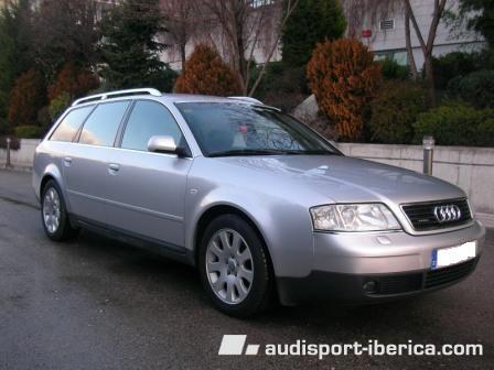

toni9192 Publicado 30 de Abril del 2009 Denunciar Publicado 30 de Abril del 2009 Hola tengo un A6 2.5TDI del 2002 con las llantas de 16" origianles. HE pensado en cambiarlas a unas 17 o 18" y nose que medida coger. Creo que serán mas impresionantes las de 18", que opináis?También me gustaría saber si hace falta bajar la suspensión para que no se vean los pasos de ruedas al poner estas llantas o si ya como viene de serie queda bien. Otra cosa que me gustaría que me dijésis es si el coche pierde mucho confort. Ahora mismo me parece un poco blando, sobretodo en curvas, al poner unas llantas con ruedas de perfil bajo endurece mucho, se hace molesto? TAmbién me gustaría saber vuestra opinión de las llantas no originales, por ejemplo me gustan mucho las rs6 y he visto que las hay en venta imitaciones que no son de audi. Estas llantas son mas frágiles que unas de audi o muy parecidas?Muchas gracias y un saludo!! P.D. Me encantaría que quedase como el de la foto, que creeís que le ha hecho? Hola amiguete, yo las tengo en 18 esas mismas las del Rs6 y quedan de lujo segun mi opinion, yo no le he bajado suspensión ni nada parecido a ver si encuentro una foto de como esta el mio y te la cuelgo.. S2 Responder
toni9192 Publicado 30 de Abril del 2009 Denunciar Publicado 30 de Abril del 2009 Mira he encontrado el enlace de una de las ultimas fotos http://www.audisport-iberica.com/foro/inde...howtopic=187647 El gris es el mio, asi te puedes hacer una idea Espero haberte ayudado... saludos Responder
