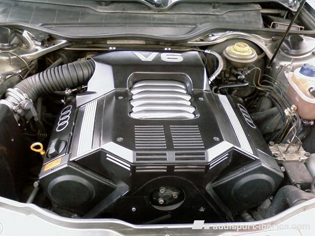

MorgarV6 Publicado 29 de Abril del 2009 Autor Denunciar Publicado 29 de Abril del 2009 vaya lo siento, para cambiar los taques no hace falta levantar la culata, pero si el arbol de levas, asi que tendras que tocar distribucion. Puedes probar a cambiar de aceite y medir la presion antes de desmontar nada.saludos y que sea leve <_< ya pero dudo que para cambiar los retenes de los taques haya que levantarla, Por cierto ese motor has pintado las tapas??o es fotosop??tiene una pinta galactico--- Responder
burly88 Publicado 29 de Abril del 2009 Denunciar Publicado 29 de Abril del 2009 (editado) vaya lo siento, para cambiar los taques no hace falta levantar la culata, pero si el arbol de levas, asi que tendras que tocar distribucion. Puedes probar a cambiar de aceite y medir la presion antes de desmontar nada.saludos y que sea leve ya pero dudo que para cambiar los retenes de los taques haya que levantarla, Por cierto ese motor has pintado las tapas??o es fotosop??tiene una pinta galactico--- pues lo de los retenes de las valvulas hay gente que los cambia sin levantar culata, pero es muy lioso despues montar los muelles. He pintado las tapas pulido los colectores y le he dado una buena limpieza. Editado 29 de Abril del 2009 por burly88 Responder
