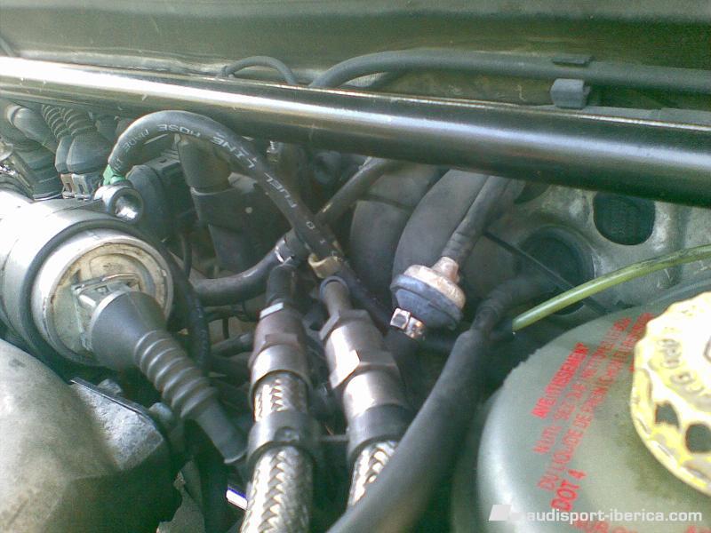

Jajaj que kieres una foto del tubo de 3mm metido en la tuberia de la ecu?¿?¿?¿....el que sale de la "t" lo meti de 3mm
Para algunas cosas necesitas 3mm pero para otras la de 4mm
Es imposible meter la de 3mm en la tubería amarilla de la ecu
Pues yo la tengo de 3,2mm en goma/tela y es imposible!
En la T metálica que va al regulador de presión, me costó pero entró pero luego en el manguito verde amarillento, ni de coña.
Aritz, lo prometido es deuda jejejejje 3mm :drooling:
yo lo compre en una casa de repuestos que se llama SIA manguera de inyector de 3mm (aqui lo tienen de 3 y de 4mm)

Pues será que el de Tela/Goma no cede tanto.
