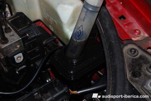

Olas, me encuentro ante una duda razonable, resulta, que necesito rellenar algo el nivel del liquido de direccion del a4 y voy al conce a comprar una botellita de dicho liquido, que como todos sabemos en el grupo VAG es un liquido de color verde que no se puede mezclar con otro liquido de direccion (el mas comun, en la mayoria de los "otros" coches es rojo), pues bien, antes de echarlo extraigo con una jeringa un poko del deposito de direccion del coche y el liquido es de un color para nada verde claro como el nuevo de la botella, sino mas bien amarronado como tirando a verde pero sin poder definirlo como verde ni como rojo. He comprobado en el octavia del 2000 de un compañero a ver tambien su liquido de D.A y me da un color parecido, pero aun asi me queda la duda de si en algun momento en algun sitio me han mezclado los liquidos o bien al cabo del tiempo (ya casi 6 años y poko mas de 105 mil km) el liquido va alterando su color. Asi es que me gustaria si alguien con un coche de la misma epoca (2003-2004) hiciese la misma comprobacion y lo compartiera. Porque si ha cambiado el color se supone que tambien deben haber cambiado sus propiedades, y por tanto seria recomendable cambiarlo todo por completo y no limitarse unicamente a rellenarlo.
Y otra cosa, en caso de cambiarlo, algo que en principio me parece recomendable aunque supuestamente no hace falta, como se haria para extraer todo el liquido del circuito de direccion???
Weno, pues estas son mis dudas, a ver si alguien puede arrojar algo de claridad. Gracias y un saludo a todos.

hola, de nuevo chirrito, no me preocupa el liquido que me han dado en la audi, porque sé que es el que hay que ponerle, tampoko creo ni espero, la verdad, que sea un problema de la caja de direccion, pues realmente en 6 años casi, solo he repuesto 2 veces, y ahora mismo estaba al minimo en frio, y en caliente si lo miro está al maximo.
Lo que si que queria comprobar, es si, como sospecho, con el paso de los años, el liquido verde va cambiando el color y si es asi, pues no me importaria, cambiarlo todo, porque supongo que si cambia el color, las propiedades tambien pueden cambiar, asi que querria saber si alguien lo ha cambiado en el b6 y como lo ha echo.
He estado mirando multitud de post sobre direccion asistida, y en unos hablan de poner el coche en marcha tras sacar el tubo de retorno de la D/A, para que la bomba saque todo el liquido y en otros en con el coche en parado y con las ruedas elevadas drenar el liquido a traves del tubo de retorno, moviendo la direccion de un lado para otro, pero ninguno de los dos modos en un b6 y por eso la duda, aunque repito, que lo primero que necesito es que alguien mas con un coche de 4 a 6 años compruebe extrayendo con una jeringa el color del liquido de la D/A

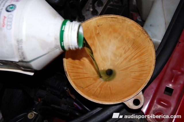

Mañan compro sin falta el liquido ya que lo mezcle y lo cambio, pero cual es del retorno?? se hace facil desde arriba o hay que quitar cubrecarter y demas??
Podrias poner unas fotos ?
Gracias
Publicado (editado)
El de retorno es fácil indentificarlo, está "atado" con bridas metálicas. El manguito de impulsión va con tornillos huecos. Yo lo vacié por abajo casi que te digo que indispensable quitar el cubrecárter.
El líquido tiene que ser verde...
Editado por Tolo

No sabría decírtelo, es un poco justo con un litro, creo que sería suficiente pero como a mi me tiraba el líquido por el tapón al final perdí la cuenta :lol2:
Igual con un litro te apañas, si tienes un conce cerca te podrías arriesgar.
