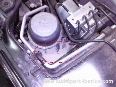

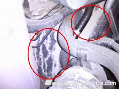

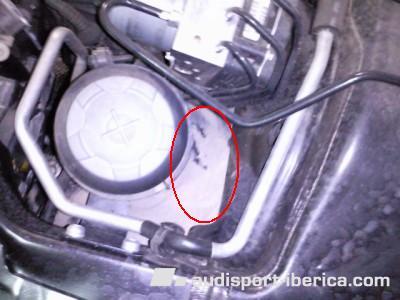

manuka+cho Publicado 12 de Mayo del 2009 Denunciar Publicado 12 de Mayo del 2009 (editado) yo no me fio a limpiarlo no valla a ser q la lie y toque algo de electronica,, haber si pongo fotos de como tengo el interior de barro,, saludos Editado 12 de Mayo del 2009 por manuka+cho Responder
manuka+cho Publicado 13 de Mayo del 2009 Denunciar Publicado 13 de Mayo del 2009 (editado) os pongo fotos de como tengo el interior de barro, no es mucho por q algo se le ha caido, pero si q se ven los chorreones de suciedad,, Saludos Editado 13 de Mayo del 2009 por manuka+cho Responder

deymos Publicado 13 de Junio del 2009 Denunciar Publicado 13 de Junio del 2009 Yo he mirado ahi y tengo un par de "chorros" de suciedad, lo cual los he limpiado con un trapo y un poco de cristasol. Apenas estaban sucios y eso que lo he llevado, con muchos dias de lluvia. Apenas es preocupante el fallo, ademas que yo sepa y dicho por un mecanico, los pasos de rueda se hacen en moqueta, para que no suene el ruido de piedras o barro, al salir disparados contra ellos. Los de plastico si "resuenan". Pondré un par de tiras una en cada lado , por el interior del motor de cinta americana, o los sellaré , con pasta negra y listos, aunque veo mas facil lo de la cinta. No lo veo preocupante, pensad que hay hasta coches que no llevan recubre motor por debajo y cuando llueve, es normal que hasta que moje o salpique la parte inferior del capó del motor. Un motor no tiene porque estar limpio, y de hecho, se recomienda no lavarlos ni petrolearlos... Responder
jabicho Publicado 15 de Junio del 2009 Autor Denunciar Publicado 15 de Junio del 2009 Pues a mi si que me entra bastante barro y en la zona de la que hablamos, unidad de ESP, bote de la dirección asistida, filtro del aire...no me parece que sea buena cosa que se moje o llene de barro...es un fallo reconocido por la marca desde el mismo momento en que cambian los pasos de rueda por otros distintos desde principios de este año.Lo de la cinta americana olvídate, hay que sellar y para eso hay que desmontar el paso de rueda para que quede bien sellado Responder
deymos Publicado 15 de Junio del 2009 Denunciar Publicado 15 de Junio del 2009 (editado) Yo sinceramente , y por la poca suciedad que ví, paso de llevar el coche por los pasos de rueda a taller. No le doy importancia, al coche no le pasa nada. Además si te fijas en el diseño del paso de rueda, metiendo la mano por debajo y la otra por arriba, puedes comunicar los dedos, es decir, el paso de rueda , está correctamente anclado, pero hay una zona que simplemente estando sellado no entraría nada, ahí solamente entra el agua que "recala" la chapa hacia abajo. No lo veo tan preocupante ni alarmante. Tambien decir, que soy de murcia y aquí cojo el coche 20 veces al año con lluvia. Resto esto es un secarral... los que vivis por el norte y el 60% de tiempo estais con lluvia es otra historia.. De todas maneras son miles de coches fabricados con moqueta y me extraña muchisimo que los cambien, simplemente, pulen algun fallito pero no por eso va a cambiarnos a todos los pasos de rueda. A los que se quejen etc etc, pues puede que si puede que no. Editado 15 de Junio del 2009 por deymos Responder
