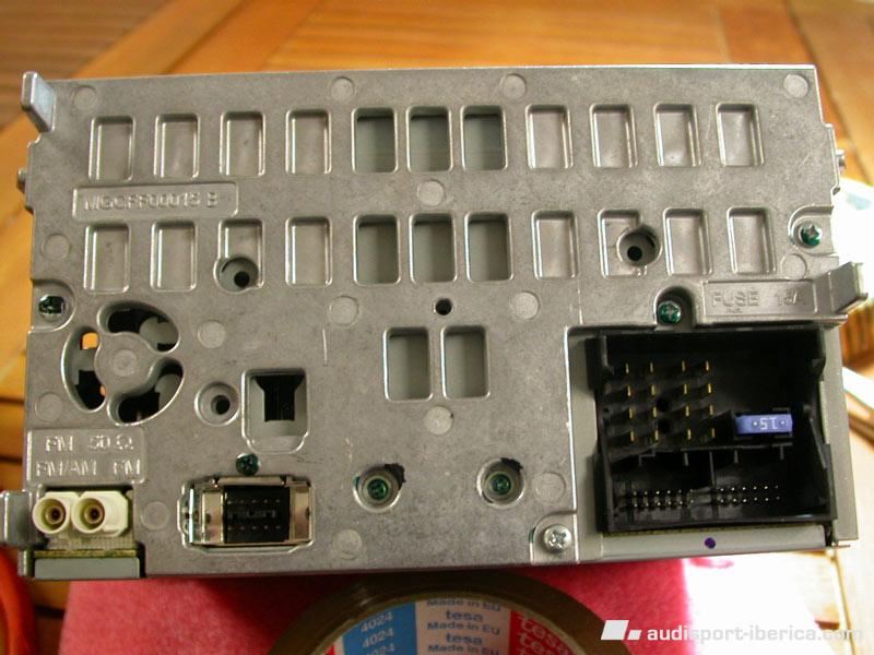

Cuasar Publicado 5 de Mayo del 2009 Denunciar Publicado 5 de Mayo del 2009 krempel, ese el conector que está formado a la vez por varios. El del parrot ck3100 concretamente es el de los dos cables blancos y el azul. Cuando vayas a extraer la Concert, tanto el cable de video hacia la pantalla, como el entrada de antena de la radio, tienen una pequeña solapa que tienes que presionar para extraerlos. El de video es el que probablemente se te quede más corto y tendrás que quitar primero. Pregúntame si tienes alguna duda para desmontarla. Responder
Cuasar Publicado 5 de Mayo del 2009 Denunciar Publicado 5 de Mayo del 2009 (editado) El de video es el del marco plateado y el de la radio, el que está al lado. En la misma radio, verás una pegatina con el conexionado del mute y el audio para el manos libres. Se me olvidaba comentarte, que para quitar el conector de la foto anterior, el grande, debes de apretar una solapa y seguidamente tirar de ella hacia arriba. Es una especie de palanca y ella sóla te extrae el conector. Se puede ver en la foto, el eje de giro y la misma palanca y solapa. Editado 5 de Mayo del 2009 por Cuasar Responder

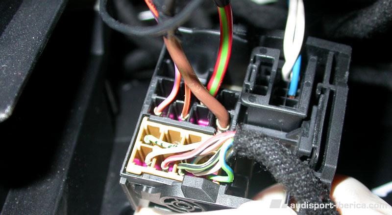

Cuasar Publicado 17 de Agosto del 2009 Denunciar Publicado 17 de Agosto del 2009 Hola. Aquí tienes las conexiones del conector "C" Conexiones Concert/Symphony Y aquí una foto de las conexiones mias, los de alimentación van a parte. Sólo t¡ene tres cables conectados, los dos blancos y el azul, que por su posición, corresponde efectivamente al pin10 que es el mute. Los dos blancos estando en el lateral, son el pin6 - BF (–) de la preinstalación para teléfono móvil / del transceptor para teléfono -R36- y el 12 - BF (+) de la preinstalación para teléfono móvil / del transceptor para teléfono -R36- Aunque no te lo puedo asegurar, creo que lo escucho por todos los altavoces. Responder
