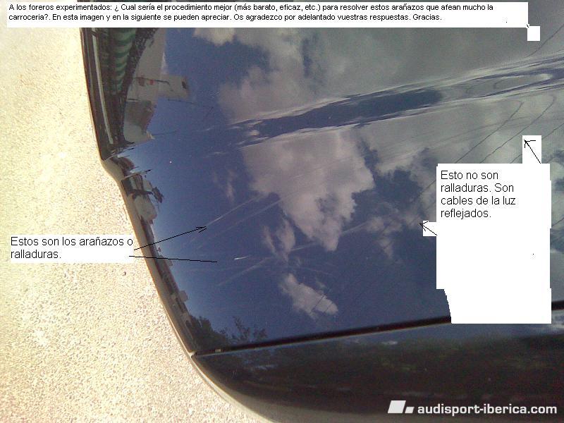

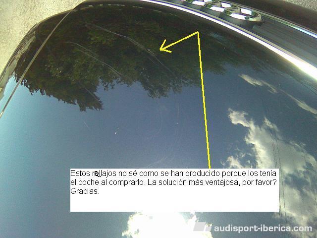

Encanna de noche Publicado 2 de Mayo del 2009 Denunciar Publicado 2 de Mayo del 2009 Hola: Os ruego ayuda reflejada en estas fotos que se autoexplican. Gracias. Y esta es la siguiente: Responder

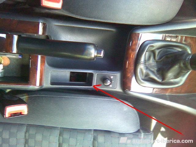

Encanna de noche Publicado 2 de Mayo del 2009 Autor Denunciar Publicado 2 de Mayo del 2009 Y ya para terminar y no abusar de tanto pedir, os ruego información sobre esto: El A6 venía cuando lo compré con este hueco que queda antiestético y bastante feo, supongo que se trata de un extra no incluido, pero que vendría tapado con algo. Me podeis decir de qué extra o extras se trata y como podría disimularlo hasta que me decida o no a incluir el susodicho extra, dependiendo de en lo que consista?. Muchas gracias. Responder
rykius Publicado 2 de Mayo del 2009 Denunciar Publicado 2 de Mayo del 2009 Y ya para terminar y no abusar de tanto pedir, os ruego información sobre esto:El A6 venía cuando lo compré con este hueco que queda antiestético y bastante feo, supongo que se trata de un extra no incluido, pero que vendría tapado con algo. Me podeis decir de qué extra o extras se trata y como podría disimularlo hasta que me decida o no a incluir el susodicho extra, dependiendo de en lo que consista?. Muchas gracias. Hola, buenas tardes, En el hueco al que te refieres y tengo los mandos del navegador FIS (navegador cuyos datos aparecen en el cuadro). En cuanto a lo de los rayazos yo le preguntaría a "guanterarrefrigerada" que es un verdadero experto en el tema. Un saludo, rykius Responder
elsanto Publicado 2 de Mayo del 2009 Denunciar Publicado 2 de Mayo del 2009 para los arañazos primero prueba con pulimento, ojo, hazlo siempre a la sombra que no le de el sol mientras lo haces por que sino lo absorve la pintura y quedaria mal, hazlo en el parquing, en cuanto al hueco de la consola central venden una alfombrita como la que tienes justo de tras, donde tienes el boli y las monedas. El mio lleva esa lafombrita, por eso te digo que la tendrian que vender. Un saludo. Responder
Av@nt Publicado 3 de Mayo del 2009 Denunciar Publicado 3 de Mayo del 2009 A mi en el hueco ese me viene el menu para navegar por distintas opciones, como el ordenador, límite de velocidad, presion de ruedas, reloj....además en los Allroad también viene el parktronic. Ciao Responder
pacoA6 Publicado 3 de Mayo del 2009 Denunciar Publicado 3 de Mayo del 2009 Y ya para terminar y no abusar de tanto pedir, os ruego información sobre esto:El A6 venía cuando lo compré con este hueco que queda antiestético y bastante feo, supongo que se trata de un extra no incluido, pero que vendría tapado con algo. Me podeis decir de qué extra o extras se trata y como podría disimularlo hasta que me decida o no a incluir el susodicho extra, dependiendo de en lo que consista?. Muchas gracias. Yo ese hueco lo tengo tapado con una tapita enmoquetada, del mismo tamaño que el hueco. Como va puesta directamente, sin pegar ni nada, al aspirar el coche me la tragué, y le tuve que decir al mozo que me abriera la aspiradora para poder recuperarla. Es posible que eso le haya ocurrido al anterior propietario. Por la posición en la que está, yo no le veo mucha utilidad de aprovechamiento. Responder
Raigreen Publicado 3 de Mayo del 2009 Denunciar Publicado 3 de Mayo del 2009 Hola, yo ahí tengo la alfombrita que comentan. Pero ten cuidado con el aspirador que seguramente le pasó eso al que lo tenía antes que tú, porque el primer día casi me quedo sin él. :crying_anim: Saludos, Rai Responder
kerubin Publicado 3 de Mayo del 2009 Denunciar Publicado 3 de Mayo del 2009 Hola! Yo en ese hueco tengo una alfombrilla de goma... Suponía que ese hueco era para dejar las monedas necesarias en los peajes de las autopistas. En cuanto a esos arañazos, si no son muy profundos, tal vez puliendolos un poco con polis salgan... Suerte compañero. Un saludo. Responder
JAVIER23 Publicado 4 de Mayo del 2009 Denunciar Publicado 4 de Mayo del 2009 Hola, yo en ese hueco tengo el interruptor para conectar/desconectar el parktronic. Responder
Encanna de noche Publicado 4 de Mayo del 2009 Autor Denunciar Publicado 4 de Mayo del 2009 Pues muchas gracias a todos. Está claro, me voy a "construir" varias tapitas alfombradas, para que en caso de incidente de absorción aspirativo, sea sustituido el hueco con prontitud y eficacia. Eso hasta que me empolle (qué mal suena), disfrutando, de las cositas que se le pueden añadir a este coche que me ha encantado. Ayer por primera vez pude disfrutarlo, de granada a madrid, donde estaré esta semana, y la vuelta el viernes. Si señor, casi todo el camino en s..ta, y además sube en las cuestas. Qué gozada en comparaciòn con los anteriores vehículos. Pues nada, voy a repasarme en varios dias los mensajes de este foro, a ver si me culturizo, antes de preguntar. Gracias pues. Responder

a34323 Publicado 5 de Mayo del 2009 Denunciar Publicado 5 de Mayo del 2009 Yo en ese bujero tengo el menu del FIS, para regular el reloj y demás funciones. Además, en ese menu tambien tengo el aire acondicionado y la calefaccion estacionaria(que sirve para poner la calefaccion y el AA a la hora que quieras en invierno o verano, funcionando auxiliarmente con un motor que va con diesel). Sobre los rayajos, te recomiendo pulirlos. A priori, con los pulimentos que tiene guantera no le harias mucho daño a esos rayajos. Te recomiendo productos más eficaces como Meguiars 95 o 105(que son de corte) y podrán remover la laca para dejarlo bien bien. El Scratch X es muy flojo. Ah! Y si te puedes hacer de una pulidora mejor, porque a mano lo vas a pasar mal mal, que hay que apretar y frotar un buen rato... A lo dicho por Fergar, yo vivo en Valdepeñas. Como pasas por aqui, si quieres para y tambien nos conocemos! mándame un mp si eso. Responder
