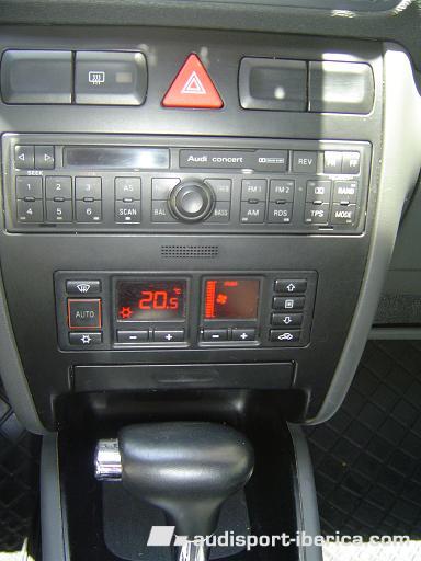

Daniels19 Publicado 3 de Mayo del 2009 Denunciar Publicado 3 de Mayo del 2009 Hola foreros! Pues mi preguntilla es como podria hacer que saliera la velocidad a la que voy en el clima, porque como algunos sabreis tengo la aguja de la velocidad que no me va y me gustaria saver a que velocidad voy, mas o menos la se por las rpm, pero prefiero que me la marque siempre lo sabras mas exacto en cada momento . Si alguna save como se pone me podria hechar un clable? Gracias cracs!!! S2! Responder
bocayna Publicado 3 de Mayo del 2009 Denunciar Publicado 3 de Mayo del 2009 (editado) Hola Daniels, En la foto que te adjunto presionas el botón que está a la derecha del todo que es el de recirculación de aire. Con este botón apretado, presionas también el que está 3 posicionas más arriba con la flecha hacia arriba. En la pantalla donde suele estar la temperatura aparace un número. Con el botón + de aumentar la temperatura subes hasta el canal 17 y una vez estes en ese canal vuelves a presionar el botón de recirculación de aire y ya tienes la velocidad en el clima. AQUÍ puedes ver todos los códigos del clima. Saludos Editado 3 de Mayo del 2009 por bocayna Responder
xanfly Publicado 3 de Mayo del 2009 Denunciar Publicado 3 de Mayo del 2009 para los restyling vale esto? Responder
Daniels19 Publicado 3 de Mayo del 2009 Autor Denunciar Publicado 3 de Mayo del 2009 Hola Daniels, En la foto que te adjunto presionas el botón que está a la derecha del todo que es el de recirculación de aire. Con este botón apretado, presionas también el que está 3 posicionas más arriba con la flecha hacia arriba. En la pantalla donde suele estar la temperatura aparace un número. Con el botón + de aumentar la temperatura subes hasta el canal 17 y una vez estes en ese canal vuelves a presionar el botón de recirculación de aire y ya tienes la velocidad en el clima. AQUÍ puedes ver todos los códigos del clima. Saludos Muchas gracias bocayna!! Esta noche lo miro aver si lo consiigo Muchas gracias campeon!!! saludos! :notworthy: :notworthy: Responder

Daniels19 Publicado 4 de Mayo del 2009 Autor Denunciar Publicado 4 de Mayo del 2009 Bueno foreros...las malas noticias de hoy, para variar, la velocidad tampoco me sube en el clima, como la aguja y como el cuentakilometros...osea k tiene toda la pinta que no sea del cuadro y sea problema de donde saca la señal para saber a que velocidad va el coche...que segun me han dicho tiene algo que ver con el ABS o que va por aqui la cosa :S...madre mia salgo de una y me meto en otra... Bueno mañana haver que me dice el especialista en cuadros Saludos a todos! Responder
bocayna Publicado 5 de Mayo del 2009 Denunciar Publicado 5 de Mayo del 2009 Bueno foreros...las malas noticias de hoy, para variar, la velocidad tampoco me sube en el clima, como la aguja y como el cuentakilometros...osea k tiene toda la pinta que no sea del cuadro y sea problema de donde saca la señal para saber a que velocidad va el coche...que segun me han dicho tiene algo que ver con el ABS o que va por aqui la cosa :S...madre mia salgo de una y me meto en otra... Bueno mañana haver que me dice el especialista en cuadrosSaludos a todos! Pues en este caso tiene toda la pinta de ser el sensor. Responder
ibm_A3 Publicado 5 de Mayo del 2009 Denunciar Publicado 5 de Mayo del 2009 Bueno foreros...las malas noticias de hoy, para variar, la velocidad tampoco me sube en el clima, como la aguja y como el cuentakilometros...osea k tiene toda la pinta que no sea del cuadro y sea problema de donde saca la señal para saber a que velocidad va el coche...que segun me han dicho tiene algo que ver con el ABS o que va por aqui la cosa :S...madre mia salgo de una y me meto en otra... Bueno mañana haver que me dice el especialista en cuadrosSaludos a todos! Pues en este caso tiene toda la pinta de ser el sensor. +1 Responder
