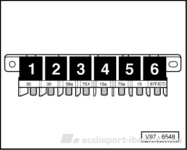

ael_motor Publicado 5 de Mayo del 2009 Autor Denunciar Publicado 5 de Mayo del 2009 SABIA K VOLVERIA:tolo o alguien sabe donde se esconde el fusible y rele de los calentadores?? segun el autodata este el fusible es de 80A pero yo no encuentro ninguno con ese amperaje ,y el rele creo k decia que era el k22 pero tpk lo encuentrooo. saludos........ Responder
Tolo Publicado 5 de Mayo del 2009 Denunciar Publicado 5 de Mayo del 2009 Es la posición nº 6, debajo del tablero de instrumentos del lado del conductor. El fusible: "... fusible para bujías de precalentamiento S39 (en la caja electrónica situada en la zona reposapiés del lado del acompañante)" Responder

ael_motor Publicado 7 de Mayo del 2009 Autor Denunciar Publicado 7 de Mayo del 2009 buenas a todos y buenas tolo..... xdxdxd hoy estado con el coche total que en las paginas que me pasastes salia que el pms venia marcado cn una marca redondita asi como un 0 ,pues yo vng a buscar y veo como un \/ muy chico en el volante una marcha tipica de distribucion,pero sigo buscando el 0 total que era lo que habia visto antes. TOTAL que esta todo calado y el coche sigue sin arrancar...(nose milimetro arriba milimetro a bajo todo esta calado)pero que no que no arranca...... y el rele lo he encontrado y nada esta bueno.medao cuenta que de los seis que dices solo tng 4 pero vamos siempre a sido asi... pero el fusible en la parte que he entendido que esta no jay ningun fusible que yo vea,yo e mirao en el asiento del conductor en los pies a la derecha epro solo veo reles.... weno se sabe si atra vez del vag com hay alguna opcion para regular la inyeccion???para ver si esk voy atrasado o adelantado o como... lo que si creo que mi bomba ya a estado toketeada antes de que yo comprara el coxeee,k igual por eso me cuesta tanto calarla tiene como tres tornillosss que la sujetan al motor pues esos tres parece que estan movidossss de hace minimo 3 añoss... tolo o si alguien tiene informacion sobre bombas y esta cosas................................... bueno saludossssssssssss Responder
Tolo Publicado 7 de Mayo del 2009 Denunciar Publicado 7 de Mayo del 2009 El fusible tiene que estar en el lado de ACOMPAÑANTE... Puede que tengas que girar el cigueñal otra vuelta más. Cada dos vueltas de cigueñal es una de la bomba/levas. Es posible que este desfasado una vuelta la bomba con respecto al resto. Responder
