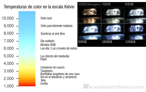

ABI17 Publicado 4 de Mayo del 2009 Denunciar Publicado 4 de Mayo del 2009 Tengo intención de sustituir las actuales bombillas xenon que vienen de serie en nuestros coches (4300 K) por otras de 6000k con los mismos 35w, y me preguntaba, si alguien ya lo ha hecho. En principio, en audi me han dicho que es factible pero que les lleve yo las bombillas y creo que el resultado será bueno, puesto que la luz será algo más blanca (exactamente del tono de los leds del foco) que la lleva de serie, y digo más blanca, no por capricho estético, sino, porque se conduce mejor y más relajadamente. Un saludo y quedo a la espera de vuestros comentarios. Responder
Oskar86 Publicado 4 de Mayo del 2009 Denunciar Publicado 4 de Mayo del 2009 Pon fotos cuando hayas cambiado solo un FARO para ver la diferencia entre un color y otro y haber si merece ka pena.Por cierto por cuanto te han salido las bombillas y de que marca son?? UN saludo!! Responder
Jose Tortola Publicado 4 de Mayo del 2009 Denunciar Publicado 4 de Mayo del 2009 Pon fotos cuando hayas cambiado solo un FARO para ver la diferencia entre un color y otro y haber si merece ka pena.Por cierto por cuanto te han salido las bombillas y de que marca son?? UN saludo!! +1 Yo también quiero ver esa diferencia. Saludos. Responder
ABI17 Publicado 4 de Mayo del 2009 Autor Denunciar Publicado 4 de Mayo del 2009 Las bombillas xenon que lleva el A5 o S5 (en mi caso) es la D1S en 35w y su coste en OMTUNNNG es de unos 108 euros. Yo las tengo ya pedidas y en cuanto las monte os pondré fotos. Si el resultado es el que yo pienso, creo que merece la pena. Responder

ABI17 Publicado 26 de Mayo del 2009 Autor Denunciar Publicado 26 de Mayo del 2009 abi17 lo hiciste ya? que tal el resultado?me interesa mucho Precisamente ayer estuve en Audi tratando de instalar estas bombillas, pero no lo conseguí. Te explico, las bombillas (unas DS1 6000K) se instalaron, y funcionar, funcionaban.pero.....al cabo de 5 minutos, se apagaban. Es como si la centralita (que es muy cab***a por cierto), detectase algo diferente en su configuración de luces, y sencillamante las apaga. Ahora bien, te puedo asegurar que quedaban de cine........mil veces más bonita esta luz que la amarillenta que trae de serie que será de unos 4500k. Estoy tratando de averigurar si fallaron las bombillas....porque no me doy por vencido tan facilmente..... En serio merece la pena, porque hubo un momento que puse un xenon 4500k al lado de otro de 6000k y la diferencia eraq brutal. Una luz era color amarillo y la otra daba un blanco limpio con un toque azul que con leds quedaba de cine... Tenemos que conseguirlo al igual que consegui montar finalmente los leds traseros con total y rotundo exito Responder

Berto84 Publicado 26 de Mayo del 2009 Denunciar Publicado 26 de Mayo del 2009 Sabéis que temperatura de color viene de serie Saludos Responder
ABI17 Publicado 26 de Mayo del 2009 Autor Denunciar Publicado 26 de Mayo del 2009 Sabéis que temperatura de color viene de serieSaludos Pues a juzgar por el color desde luego no más de 5000k, yo diría unos 4500k Responder
Berto84 Publicado 26 de Mayo del 2009 Denunciar Publicado 26 de Mayo del 2009 Sabéis que temperatura de color viene de serieSaludos Pues a juzgar por el color desde luego no más de 5000k, yo diría unos 4500k Nooo valla Responder
joseluis__79 Publicado 26 de Mayo del 2009 Denunciar Publicado 26 de Mayo del 2009 (editado) abi17 lo hiciste ya? que tal el resultado?me interesa mucho Precisamente ayer estuve en Audi tratando de instalar estas bombillas, pero no lo conseguí. Te explico, las bombillas (unas DS1 6000K) se instalaron, y funcionar, funcionaban.pero.....al cabo de 5 minutos, se apagaban. Es como si la centralita (que es muy cab***a por cierto), detectase algo diferente en su configuración de luces, y sencillamante las apaga. Ahora bien, te puedo asegurar que quedaban de cine........mil veces más bonita esta luz que la amarillenta que trae de serie que será de unos 4500k. Estoy tratando de averigurar si fallaron las bombillas....porque no me doy por vencido tan facilmente..... En serio merece la pena, porque hubo un momento que puse un xenon 4500k al lado de otro de 6000k y la diferencia eraq brutal. Una luz era color amarillo y la otra daba un blanco limpio con un toque azul que con leds quedaba de cine... Tenemos que conseguirlo al igual que consegui montar finalmente los leds traseros con total y rotundo exito me gustaría verlo porque yo no veo nuestros xenon amarillos,??.El que tu dices de 6000 imagino sera mas azulado y blanco + fuerte... a ver si lo consigues y nos lo enseñas!!!de todos modos segun la foto de arriba no por mas kelvin mejor por que seria demasiado azulado como se ven tunnings por ahi Editado 26 de Mayo del 2009 por joseluis__79 Responder
