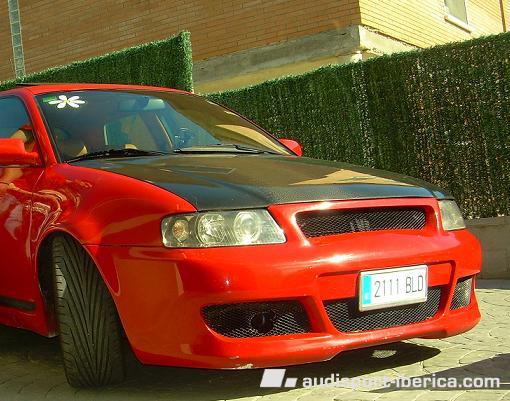

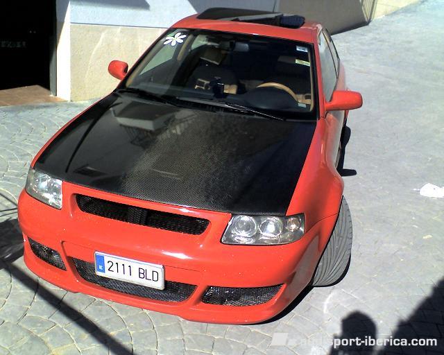

Melkihor Publicado 29 de Mayo del 2009 Denunciar Publicado 29 de Mayo del 2009 bueno aprovecho para subir unas fotitos de mi antiguo a3 de mi epoca garrulita para que veas como queda el parachoques del fr antiguo Responder
