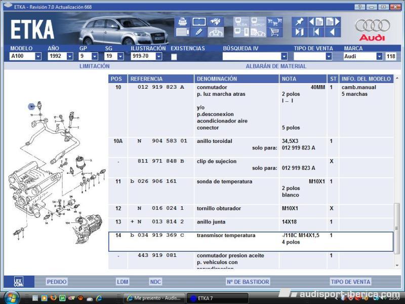

Y ese sensor es el mismo que manda señal para el A/C????
Si te refrieres a la pantalla del clima, no es ese.
El q manda la temperatura de refrigerante a la pantalla del clima es uno con cabeza azul, de dos polos.
No, me refiero el que manda señal de desactivar el compresor...
Creo q esos son sensores q recojen la temperatura interior.
No, te estoy liando, los que no llevan clima como el mio, llevan el A/C llevan un termocontacto que controla la temperatura y en ocasiones es el que desconecta el A/C
