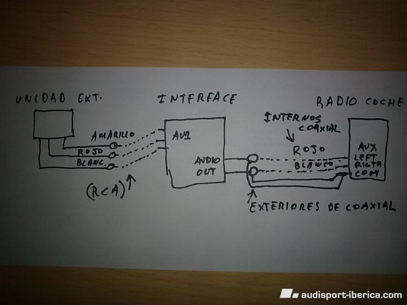

Solo con un cable o hace falta dos para conectarlo uno en el rojo y otro en el blanco?
Seria asi?
siento decirte que no es asi,, el av1 como el dos y el rgb son entradas,,tanto de audio como de video,,,y la unica salida que tiene el interface de audio es la del manojo de la cam,,los audio out,,que esos son los que tienes que sacar hacia la radio,, y asi aunque tu cambies de entrada del interface,,siempre te sacara el audio hacia la radio,,saludos
Seria asi?
Gracias luego me pongo manos a la obra y te cuento.

buenas templario, te explico el problema k tengo
tengo la radio desconectada por detras y el conector iso (el gordo cuadrado k lleva la radio) tiene 3 conectores:
-1 lleva 8 cables (verde-amarillo,marron-gris,blanco-negro,blanco-azul,amarillo-blanco,rojo-marron,verde-negro y verde-azul)
-otro con 4 cables (naranja-marron,naranja-marron,marron gordo y rojo-verde gordo)
- y el otro conectar lleva 3 (amarillo, verde y gris)
yo creo k es en el tercer conector en el de amarillo verde gris.
pero a cual de ellos tengo k conectar los dos cables, el rojo y el blanco??
gracias!
