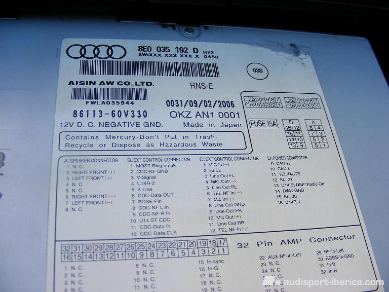

illice Publicado 4 de Mayo del 2009 Denunciar Publicado 4 de Mayo del 2009 (editado) hola chicos,os expongo el caso,vereis.....cuando compre el coche llevaba el RNS-D con SDS,todo me funcionaba bien,radio,cargador cd,etc...,vamos todo lo controlaba por voz,menos el telefono que si os digo la verdad ni llegue a probarlo....,el caso es que cambie el RNS-D por el RNS-E y ahora cuando le doy al boton SPEAK del volante y quiero manejarlo por voz no me hace nada,sale una voz diciendo(en aleman,claro esta)que la ayuda SDS esta desconectada,digo esto por que llame a un vecino aleman el cual me tradujo lo que decia. osea ahora digo"radio" y sale la señorita en aleman diciendo"la radio esta desconectada",y asi con todo,ya sea cd,telefono,etc....,mi pregunta es:se puede poner el idioma al español desde el vag.com???,sigo teniendo SDS o no???. el RNS-E e lo instalo un tecnico de stagemotion,el cual desde que me lo instalo no me van los altavoces delanteros(tengo BOSE),alguien me podria decir como arreglar ambas cosas,por que ya es bastante tiempo el que llevo asi y no encuentro una solucion..... gracias de antemano a todos... un saludo,mario. os adjunto una foto del RNS-E para que veais version y año del aparato por si sirve de algo.... Editado 4 de Mayo del 2009 por illice Responder

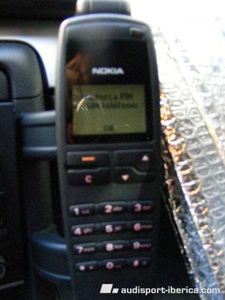

illice Publicado 4 de Mayo del 2009 Autor Denunciar Publicado 4 de Mayo del 2009 y este es el telefono que llevo por si tb os sirve de algo.......la imagen se ve borrosa pero creo q eso da igual,no?? Responder

a-campos Publicado 5 de Mayo del 2009 Denunciar Publicado 5 de Mayo del 2009 (editado) Pues siendo una versión "D" como no este parcheado como te dicen no venía con SDS de fabrica osea que lo tendrás que parchear, lo de los altavoces del bose tendrías que mirar si es de la instalación o de la codificación del RNS-E. No es por nada pero lo del SDS pase al no ser cosa suya pero lo de los altavoces y después de cobrar ( ya que si te lo hicieran gratis no te podrías quejar ) es para matarlos vaya m**** de instalación. Editado 5 de Mayo del 2009 por a-campos Responder

a-campos Publicado 6 de Mayo del 2009 Denunciar Publicado 6 de Mayo del 2009 (editado) A ver lo del Bose puede ser que te haya puesto un adaptador de concert a RNS-E y entonces es posible que no lleve el cableado para bose que es el conector "B" pin 7 miralo en la foto que pones de tu navegador y despues miras en este enlace que viene el esquema del Concert a ver si no esta bien conectado, creo por lo que e mirado por ahí el mayor problema en los cambios a RNS-E son el Bose y el K line, por cierto¿ te codificó el coche para el RNS-E ? o solo instalo y ya esta, por que puede venir de ahí el problema. Editado 6 de Mayo del 2009 por a-campos Responder
illice Publicado 6 de Mayo del 2009 Autor Denunciar Publicado 6 de Mayo del 2009 A ver lo del Bose puede ser que te haya puesto un adaptador de concert a RNS-E y entonces es posible que no lleve el cableado para bose que es el conector "B" pin 7 miralo en la foto que pones de tu navegador y despues miras en este enlace que viene el esquema del Concert a ver si no esta bien conectado, creo por lo que e mirado por ahí el mayor problema en los cambios a RNS-E son el Bose y el K line, por cierto¿ te codificó el coche para el RNS-E ? o solo instalo y ya esta, por que puede venir de ahí el problema. bueno,estuvo andando con elvag-com asi que creo que si lo codifico....,mandame el enlace que dices y decirme que debo hacer para ver si puedo solucionarlo yo....tengo vag-com por si tuviera que mirar algo con el,la verdad es q no se muy bien utilizarlo pero todo es ponerse....... gracias a-campos te agradezco todo lo que estas haciendo......... Responder

a-campos Publicado 7 de Mayo del 2009 Denunciar Publicado 7 de Mayo del 2009 Con los esquemas, verifica que los pines K line y Bose de tu Iso original van a parar en los pines del K line y Bose del RNS-E. Responder
