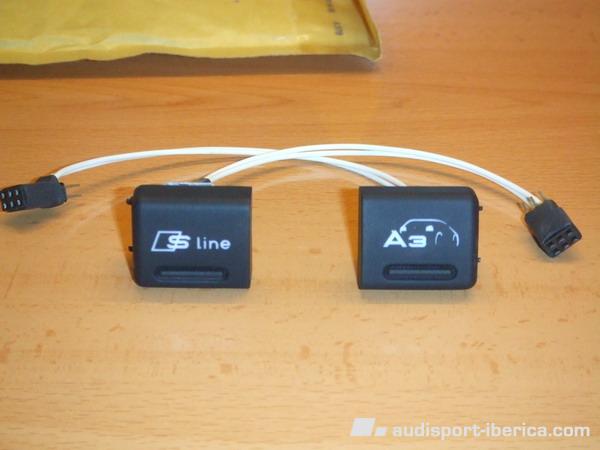

Freestylero Publicado 5 de Mayo del 2009 Denunciar Publicado 5 de Mayo del 2009 Patrick ya tengo aqui tus tapitas te pongo una foto para q vayas abriendo boca,jeje por cierto q es ese refuerzo tio donde va se le puede poner a cualquier A3 restyling q funcion tiene?? Responder

Bully Publicado 6 de Mayo del 2009 Autor Denunciar Publicado 6 de Mayo del 2009 Hola guapos. Gracias Alberto por esa referencia. Acabo de pedir la barra a VW ahora mismo junto a los tornillos aunque por ese tema es lo que menos hace falta por poder poner yo una buena sujeción. Marcellus, yo no se a qué se dedica este chico, pero vamos, sabe de piezas que me quedo asombrado, je. Jvil, al igual que tú, Roberto (Free) como abreviatura y Alberto (Lagarto) conocidos este fin de semana, para mi también ha sido un verdadero y gustoso placer formar una buena y sana amistad a pesar de la distancia. Con Alberto he quedado este verano para mejorar unas cosas en el coche, con Roberto que este junio viene a Alicante también, y contigo por supuesto al ir hacia allí te daré un toque igualmente. Taico, amigo, los botoncitos esos, en Audi no se si están a la venta o no como accesorios. Yo se que al verlos en el coche de Carmelo y últimamente el tema de Roberto al ponérselos en su coche debido a esta gran confianza transmitida por medio de eswte foro me permití pedirle las tapitas al ser yo un gran desconocedor de E-bay. Prefiero quedar con los foreros en conseguirme lo que me gusta y pagárselo contrarreembolso, y hasta ahora eso siempre me ha ido muy bien y no menos bien al tratarse de gente tan maja como hasta ahora estoy conociendo, maja, joven y guapa, je, je. Saludos, simpáticos. Responder
taico Publicado 6 de Mayo del 2009 Denunciar Publicado 6 de Mayo del 2009 gracias bully!!, comento q tambien soy desconocedor del mundo de ebay,pero me referia, quien me las podria conseguir y saber el precio, yo tambien pagaria contrarembolso y sin ningun tipo de problemas, si alguien me puede indicar el precio que rondan se lo agradeceria, un abrazo bully!! Responder

Bully Publicado 6 de Mayo del 2009 Autor Denunciar Publicado 6 de Mayo del 2009 Taico, eso ya depende de ponerte tú en contacto con el chaval, que siempre y cuando si coincidiérais ser de la misma ciudad o cercana podriáis hablarlo. Por mi sería un placer que Free te las pidiera, pero aún conociéndolo no se yo su trabajo y tiempo que tiene como para hacerte el favor. ya te digo que eso es decisión suya o la de otro forero. Yo no le pongo en ningún compromiso ni a él ni a ti a pesar de haberte comentado esta opción. Sinceramente yo lo hice porque digamos fue un cambio; yo darle la moldura del portón convenientemente alisada y pintada y él me compró las tapitas quedando los dos en Madrid por yo desplazarme a la kdd. Felipe, si quieres saber cómo es la parte inferior del coche con sumo gusto te hago unas fotos más otra con ese refuerzo cuando lo haya colocado. Saludos, chicos. Responder
