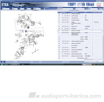

Juany_Mlg Publicado 5 de Mayo del 2009 Denunciar Publicado 5 de Mayo del 2009 Buenas pues si tiene poco sitio,hay que quitar el filtro del aire,son clip a presion y unos tornillos si vez que la mano no te entra en el hueco,segun ya la comodidad que quieras. Saludos.. Responder

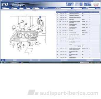

Blashford Publicado 6 de Mayo del 2009 Denunciar Publicado 6 de Mayo del 2009 hola a tod@s: Sabe alguien como se le puded meter mano a este capó para cambiar una simple bombilla de cruce del lado delantero derecho. Madre mía, no hay por donde meter mano. Buscad un post en el que hablamos sobre como poner luces leds en las ópticas de luz diurna. Allí explicamos como llegar a la parte interior de los faros. :crying_anim: Responder
Dany_California Publicado 11 de Mayo del 2009 Denunciar Publicado 11 de Mayo del 2009 hola a tod@s: Sabe alguien como se le puded meter mano a este capó para cambiar una simple bombilla de cruce del lado delantero derecho. Madre mía, no hay por donde meter mano. Hola rmorenoh Es relativamente sencillo, solo algo de paciencia... 1.- Primero con un desarmador de estrella o cruz retiras los 2 tornillos que sujetan la toma de aire que va a la caja del filtro de aire, estos estan en la parte frontal del coche a un costado de la cerradura del capo, 2.- Desconectas conla ayuda de un desarmador de paleta o plano, el conector del caudalimetro, 3.- Retiras los dos seguros de la unidad del caudalimetro con un desarmador de paleta, uno esta en la parte superior y el otro esta por la parte de abajo de la unidad, y lo desacoplas de la caja del filtro, 4.- Retiras los seguros de la tapa de la caja del filtro (2 seguros) y retiras la tapa con el filtro; 5.- Retiras la base del filtro, esta solo esta a montada a presion de lado de la salpicadra y en la parte de abajo, 6.- Retiras la tapa del faro (pieza plasttica cuadrada negra) esta esta sujeta por dos pestañas plasticas, las cuales estan ubicadas por la parte de abajo de la unidad, solo presionalas de abajo hacia arriva y al mismo tiempo la jalas hacia la parte de atras del auto. 7.- Identificas la bombilla con cuidado y la remplasas, cuidando de no tocar directamente con las manos la parte de vidrio de la nueva bonbilla y despues desarrollas el proceso inverso...... Espero te ayude....... Saludos desde Mexico..... Responder
