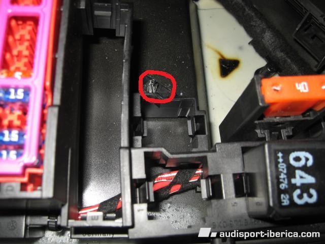

Sibilino Publicado 22 de Julio del 2009 Denunciar Publicado 22 de Julio del 2009 Yo tengo el paq. maletero con esa toma. A ver si no me olvido, quito una foto aunque sea con el móvil y soy capaz de enviarosla. Un saludo, Responder
Sibilino Publicado 27 de Julio del 2009 Denunciar Publicado 27 de Julio del 2009 Subo unas fotos que quité el fin de semana. Espero que os sirvan de ayuda. Ver donde van conectados los cables es complicado. Se meten en el "mazo" gordo de cables. He intentado ver si podía identificarlos de alguna manera, pero me fué imposible. Unicamente abriendo el mazo de cables. Responder
MGM01 Publicado 27 de Julio del 2009 Denunciar Publicado 27 de Julio del 2009 Muchas gracias por las Fotos aclara las dudas que tenía... Ahora no tengo delante la hoja con el detalle de los fusibles pero ahí se puede ver cual corresponde a la toma del maletero por lo que solo hay que conectarlo directamente... Lo veo en casa cuando vuelva y os lo pongo.. Responder
paul2008 Publicado 27 de Julio del 2009 Denunciar Publicado 27 de Julio del 2009 Gracias por las fotos compañero. MGM01, Yo no tengo muy claro donde conectar la entrada de 12v..... Responder

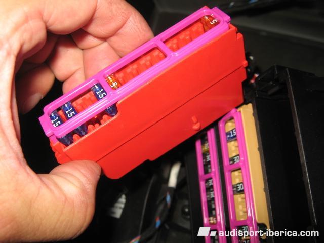

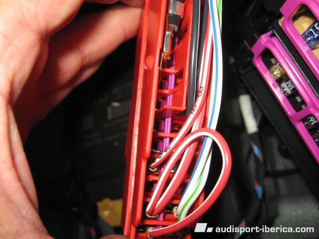

MGM01 Publicado 29 de Julio del 2009 Denunciar Publicado 29 de Julio del 2009 Paul, a ver si me explico... Si miramos en el manual podemos ver la correlación de los fusibles que hay en la parte trasera derecha, fíjate en la primera foto de Sibilino, en el banco rojo y posición 3 se encuentra el fusible que protege la toma de corriente del maletero. En el caso de los que no lo tenemos podemos colocar el fusible de 15A y llevar la corriente hacia la nueva toma, el negativo lo podemos tomar de cualquier punto común del chasis, en la misma foto y en la parte superiro hay un tornillo con varios cables marrones. La parte más complicada está en el fusible, la toma del positivo. Hay que desmontar el bloque de los fusibles, solo hay un tornillo y sale muy facil.. Responder
MGM01 Publicado 29 de Julio del 2009 Denunciar Publicado 29 de Julio del 2009 Despues podemos sacar el bloque que corresponda, en este caso el rojo. Tiene una pestaña en el lateral y sale hacia abajo. Si lo vemos por dentro lleva una plaquita que es común para todo ese bloque de fusibles. En este caso solo nos hace falta el fusible y el terminal tipo Faston para hacer la conexión de salida y llevarlo directamente a la nueva toma de 12V Dime si te quedan dudas y trato de explicarlo mejor Responder
