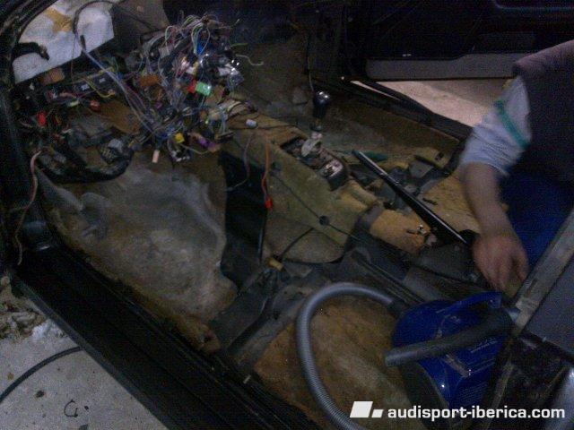

jesfer Publicado 5 de Mayo del 2009 Denunciar Publicado 5 de Mayo del 2009 Bueno por lo que he leído en este foro las fotos se agradecen mucho, pues aquí os dejo una cuantas del desmontaje del interior por completo y la restauración con moqueta nueva etc.Como veis sucio estaba un rato. Responder

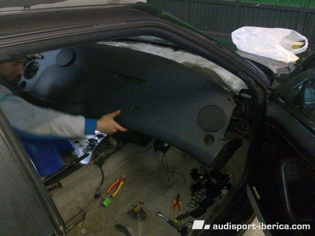

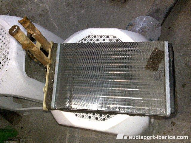

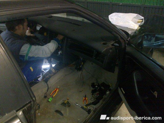

jesfer Publicado 6 de Mayo del 2009 Autor Denunciar Publicado 6 de Mayo del 2009 Madre mia Edu lo tienes bien preparado eh, a mi solo me gustaria cambiar lo necesario para ponerlo como el rs2, no es por que no me guste como lo tienes, si no por la pasta, la cosa esta que pega tiros jaja..ah por otro lado el coche lo tocamos entre un colega que es mecanico y yo. Aqui os dejo unas fotos del proceso de desmontaje y limpiado, espero que salgan Responder
