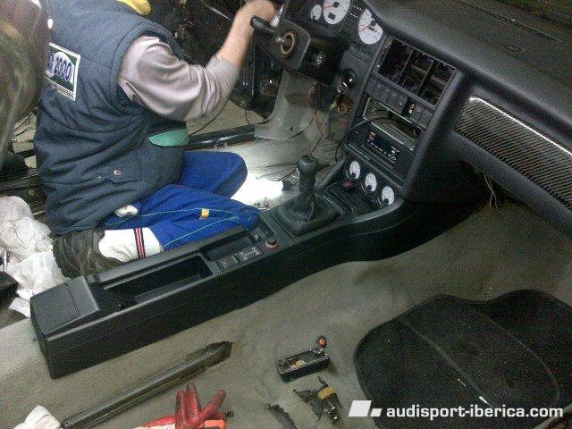

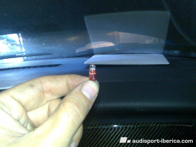

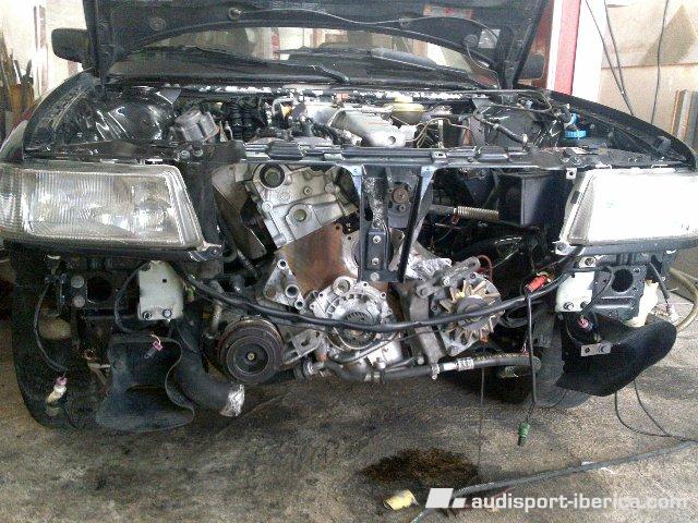

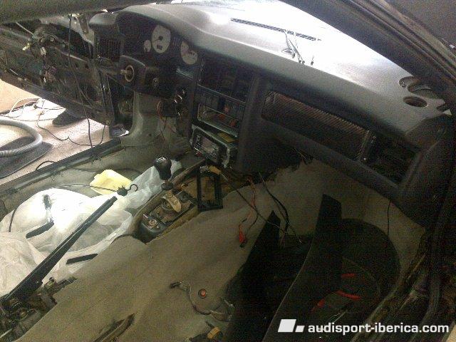

jesfer Publicado 7 de Mayo del 2009 Autor Denunciar Publicado 7 de Mayo del 2009 jajaja, a ver si es verdad, muchas gracias a todos por molestarse en ayudarme seguramente empezare por una repro +map, espero que se note y después lo transformaremos en rs2 poco a poco. La cosa es que le noto al coche que en primera y segunda es un tiro pero después en 3 4 5 no lo es tanto le pisas a fondo y tarda en reaccionar no es explosivo..Si no que progresa muy poco a poco, mire los manguitos del turbo y están bien, al desarmar los manguitos me percate que le faltaba la bomba eléctrica que refrigera el turbo tenia hecho un puente CON UN TROZO DE PALO DE FREGONAA!!!oju oju.. y la mitad de los racores que van al turbo estaba atascado de oxido, por eso pienso que el turbo se calentaría demasiado y perdería potencia,¿podía ser de eso?, que opináis.. aqui os dejo mas fotos ya montando el interior, con moqueta nueva y led nuevos en cuadro y pulsadores, son unos led que un colega compro en ebay, no veas si hay diferencia de la pobre luz que dan las bombilla a la alegre luz que dan estos dichosos led. Responder
jesfer Publicado 7 de Mayo del 2009 Autor Denunciar Publicado 7 de Mayo del 2009 estos son los led Responder

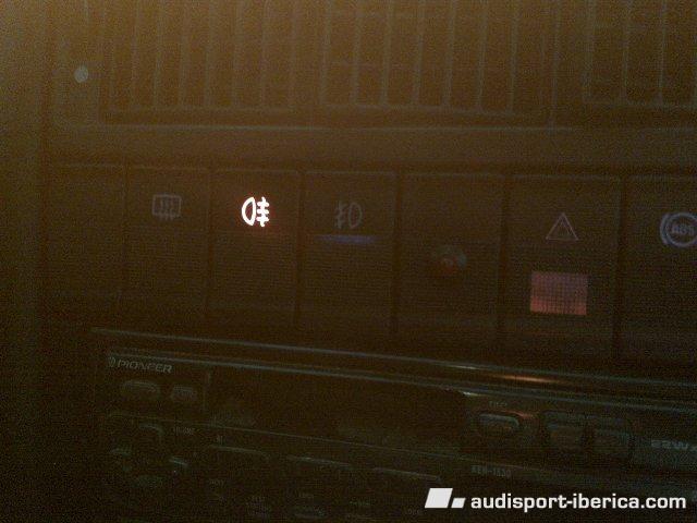

jesfer Publicado 7 de Mayo del 2009 Autor Denunciar Publicado 7 de Mayo del 2009 y asi iluminan, da un toque mas moderno, los otros de los lados son las bombillas de origen y parece que esten apagadas al lado de esta Responder

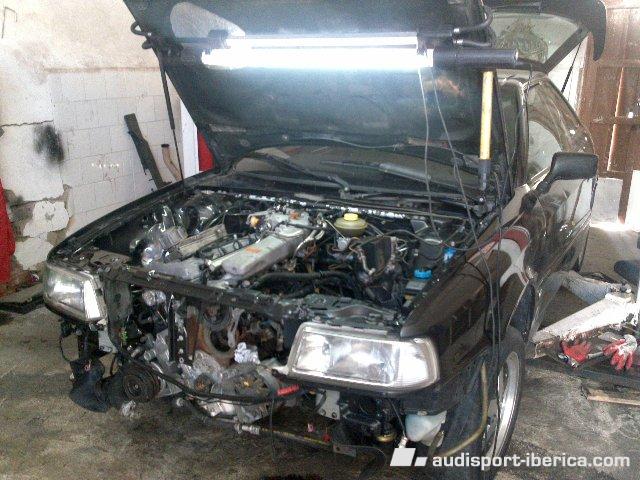

jesfer Publicado 7 de Mayo del 2009 Autor Denunciar Publicado 7 de Mayo del 2009 (editado) liados con las correas Editado 7 de Mayo del 2009 por jesfer Responder
