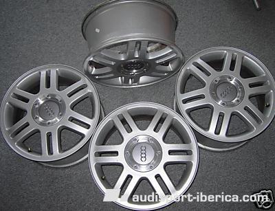

Freestylero Publicado 6 de Mayo del 2009 Denunciar Publicado 6 de Mayo del 2009 ando detras de estas llantas q me las dejan a buen precio las especificaciones q tienen son: 7x16 ET44 5X100 el vendedor me dice q vale para los A3 8L q me podeis decir vosotros lo del 5x100 si me suena para la ET ni idea pongo una foto y me decis si os gustan tambien ya q estamos Responder
Freestylero Publicado 6 de Mayo del 2009 Autor Denunciar Publicado 6 de Mayo del 2009 Por cierto pongo la referencia me ha dado por si alguien me puede ayudar 8LO 601 025 H Responder
lagartoalb Publicado 6 de Mayo del 2009 Denunciar Publicado 6 de Mayo del 2009 (editado) Entrar entran porque es la misma tornilleria que tu 8L. Comparadas con las de 15" de serie te van a quedar: 7mm mas para fuera (parte exterior de la llanta) 19mm mas pegadadas al chasis (parte interior de la llanta) asi que coje una regla y lo miras a ver si te gusta Edito: no, a mi no me gustan... Prefiero las mias Editado 6 de Mayo del 2009 por lagartoalb Responder
Freestylero Publicado 6 de Mayo del 2009 Autor Denunciar Publicado 6 de Mayo del 2009 cuales llevas tu lagarto yo siempre he andado detras de las del S3 o sline pero estas me las dejan tiradas entonces no se q hacer y 16 es una medida no me disgusta me van a sobresalir del chasis?? tendria q homologar es decir pagar paston o me tiran fijo en itv Responder

lagartoalb Publicado 6 de Mayo del 2009 Denunciar Publicado 6 de Mayo del 2009 (editado) esto es lo equivalente para 16: 1 195 60 16.00 640.4 195 2 195 55 16.00 620.89 195 3 195 55 16.00 620.90 195 4 205 55 16.00 631.9 205 5 205 60 16.00 652.39 205 6 215 50 16.00 621.4 215 7 215 55 16.00 642.9 215 8 225 50 16.00 631.4 225 en teoria no deberias pasar itv, pero mientras que no sobresalgan de las aletas no te dicen nada. y no no te va a sobrersalir porque solo va a sobresalir 7mm mas para fuera. las mias por ejemplo sobresalen 16mm y aun asi le metere 20mm de separadores para que llenen mas la aleta asi que hazte a la idea el huecoq ue tienes, de todas maneras bajate con una regla a tu coche y lo mides y porque no le metes 17 o 18?? pa poner 16 quedate con lo que llevas.... Editado 6 de Mayo del 2009 por lagartoalb Responder

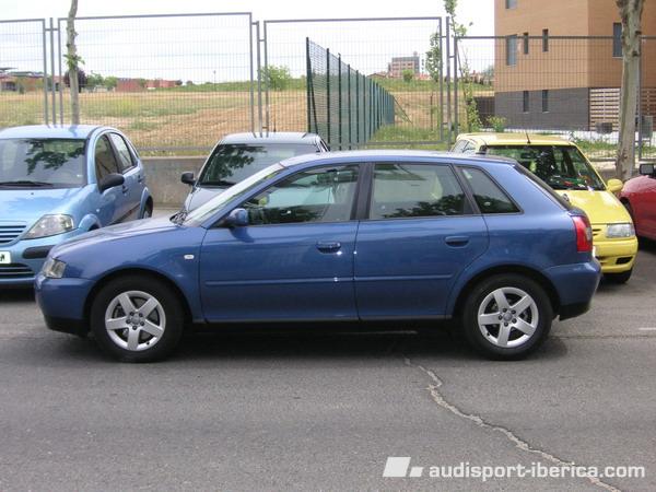

Freestylero Publicado 6 de Mayo del 2009 Autor Denunciar Publicado 6 de Mayo del 2009 a ver q opinais una foto de mi coche como esta ahora Responder

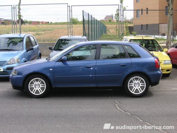

Freestylero Publicado 6 de Mayo del 2009 Autor Denunciar Publicado 6 de Mayo del 2009 aqui hecho con el photoshop como podrian mas o menso quedar la s nuevas q opinais?? Responder
Bully Publicado 6 de Mayo del 2009 Denunciar Publicado 6 de Mayo del 2009 Hola Free. La verdad es que esas llantas para mi gusto están bien, pero si fueran de mayor diámetro, mejor. Aún así has de sopesar la oportunidad que hará decidirte sobre si quedártelas o no siempre y cuando claro está, a ti te gusten. Saludos y gracias por las tapitas, ya te aviso nada más tenerlas, majete. Responder
el_pelusa Publicado 6 de Mayo del 2009 Denunciar Publicado 6 de Mayo del 2009 Para mi gusto mejor que te quedes con lo que llevas antes de meterle una de 16" porque no vas a notar mucho cambio y gastarte el dinero por muy tiradas que esten mejor unas de 17 ó 18. Responder
xanfly Publicado 6 de Mayo del 2009 Denunciar Publicado 6 de Mayo del 2009 weno se ven regular jeje pero mejor las segundas jeje Responder
