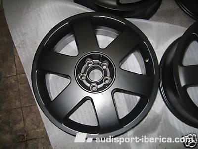

Freestylero Publicado 6 de Mayo del 2009 Autor Denunciar Publicado 6 de Mayo del 2009 he visto estas otras pero no creo me queden bien tanto negro Responder

Freestylero Publicado 6 de Mayo del 2009 Autor Denunciar Publicado 6 de Mayo del 2009 que me decis de las del TT q he puesto arriba en negras?? como quedarian a mi coche azul denim Responder
Freestylero Publicado 6 de Mayo del 2009 Autor Denunciar Publicado 6 de Mayo del 2009 entonces unas 17 7,5 con ET 32 no tendria problemas con itv y llenarian algo sin salirse de la aleta no por cierto gracias por la explicacion y la pagina pipe Responder
PipE_A3 Publicado 6 de Mayo del 2009 Denunciar Publicado 6 de Mayo del 2009 entonces unas 17 7,5 con ET 32no tendria problemas con itv y llenarian algo sin salirse de la aleta no por cierto gracias por la explicacion y la pagina pipe Esas ningun problema y te quedaran perfectas, ademas que las puedes quitar la pintura(decapante) y pintarlas grises y como nuevas. Un saludo Responder

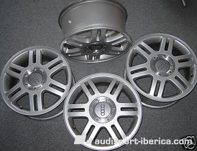

Freestylero Publicado 7 de Mayo del 2009 Autor Denunciar Publicado 7 de Mayo del 2009 pipe y las primeras he visto q tiene referencia 8L0 es decir parece d enuestro coche q me dices como me quedaran son de 5x100 16" 7 y ET44 como queda eso respecto a la q llevo ahora y la aleta Responder
lagartoalb Publicado 7 de Mayo del 2009 Denunciar Publicado 7 de Mayo del 2009 Ya te lo dije en el privado que me mandastes, esa va a salir muy poquito mas, sin embargo la del TT con et 32 te va a quedar casi pegada a la aleta, usa el enlace que te paso pipe y comparate las medidas! Responder
Freestylero Publicado 7 de Mayo del 2009 Autor Denunciar Publicado 7 de Mayo del 2009 en l enlace de pipe me salen distintas a tus datos y como no controlo me pierdo,jeje estas me dan la confianza de ser llanta original de nuestros A3 y no haberla visto por ahi puesta q me gusta sea algo exclusivo la del TT siempr eme gusto pero no me hacen envio a españa Responder
lagartoalb Publicado 7 de Mayo del 2009 Denunciar Publicado 7 de Mayo del 2009 el enlace que te puso pipe te calcula lo que yo te pase por privado, solo que haciendolo en papel te sale exacto y en esta pagina te redondean los decimales, pero es lo mismo... rellena la primera linea con la medida de la llanta de serie que es 6x15 et 38 , asi que tienes que poner 6 y 38 y en la segunda linea pon los datos de la llanta que kieras mirar primero el ancho y luego el et y abajo te saldran en los recuadros primero lo que se acerca por dentro al chasis y segundo lo que te va a aumentar el exterior de la llanta. si te pasas con el primer parametro te tocara el chasis y si te pasas con el segundo te saldra de las aletas oido cocina? Responder
