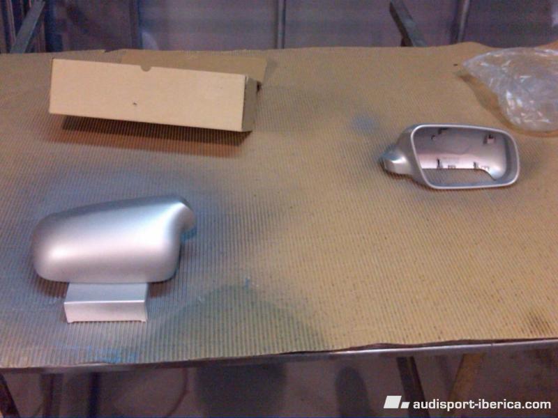

_SPaRK_ Publicado 6 de Mayo del 2009 Autor Denunciar Publicado 6 de Mayo del 2009 Dándole a los 2.... Responder

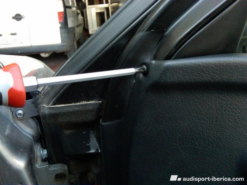

_SPaRK_ Publicado 6 de Mayo del 2009 Autor Denunciar Publicado 6 de Mayo del 2009 Y mientras dejamos que se seque mejor la primera capa... Empezamos a desmontar el retrovisor pequeño... para ello habrá que desmontar el lateral de la puerta... Responder

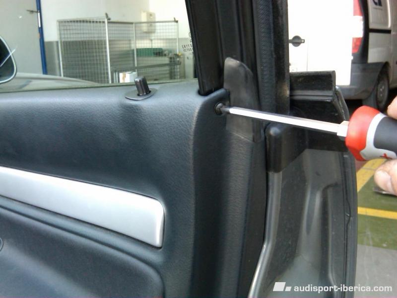

_SPaRK_ Publicado 6 de Mayo del 2009 Autor Denunciar Publicado 6 de Mayo del 2009 El de alante... Responder

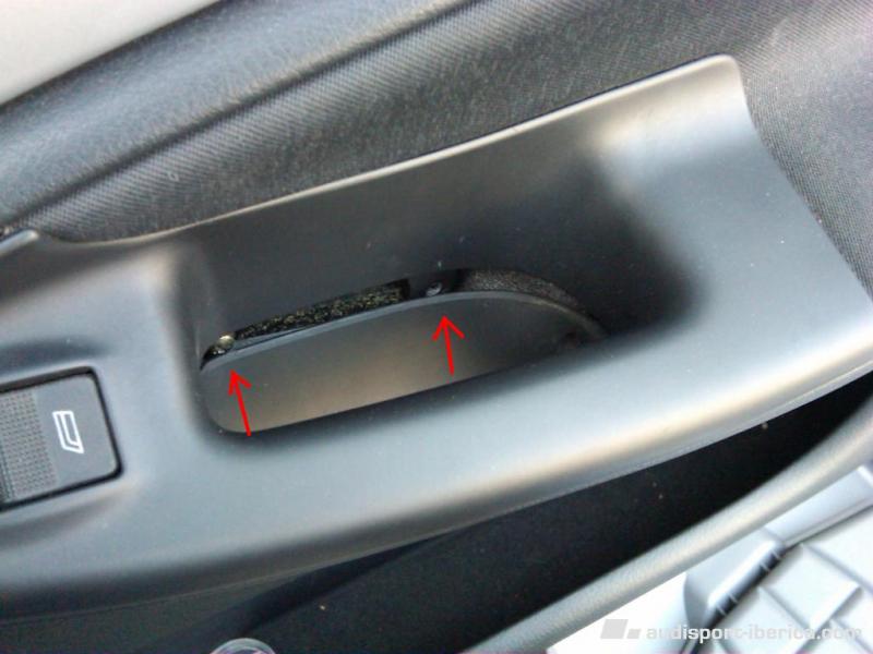

_SPaRK_ Publicado 6 de Mayo del 2009 Autor Denunciar Publicado 6 de Mayo del 2009 Abajo el mango... Responder

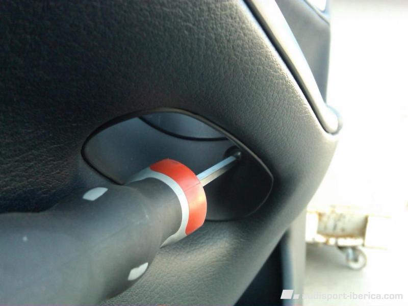

_SPaRK_ Publicado 6 de Mayo del 2009 Autor Denunciar Publicado 6 de Mayo del 2009 Los 2 que hay escondidos en el mango... Responder
_SPaRK_ Publicado 6 de Mayo del 2009 Autor Denunciar Publicado 6 de Mayo del 2009 Y una vez sacados estos, tiramos del interior de la puerta hacia arriba.... Responder

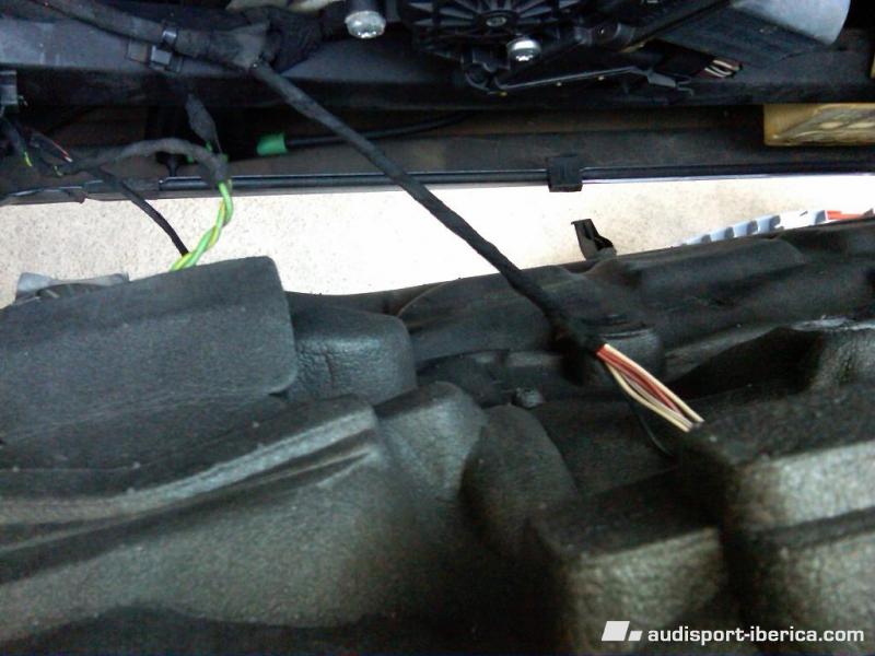

_SPaRK_ Publicado 6 de Mayo del 2009 Autor Denunciar Publicado 6 de Mayo del 2009 Entre el panel interior y la puerta, hay que desconectar los cables de los elevalunas, altavoces.... Responder

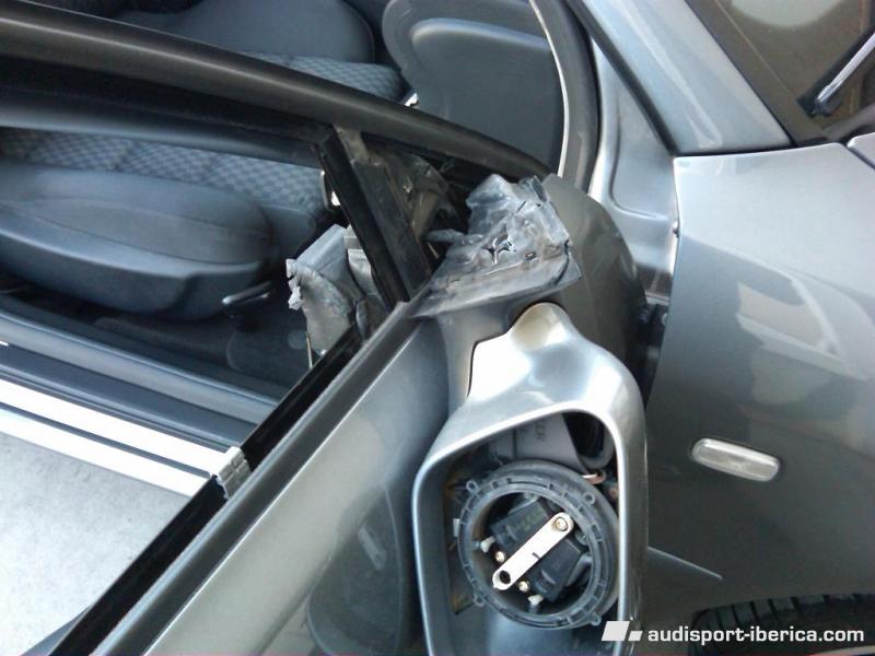

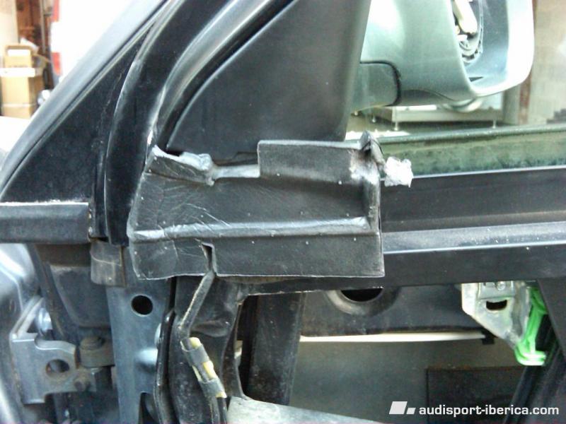

_SPaRK_ Publicado 6 de Mayo del 2009 Autor Denunciar Publicado 6 de Mayo del 2009 Y una vez el panel fuera... nos queda esto... Responder
_SPaRK_ Publicado 6 de Mayo del 2009 Autor Denunciar Publicado 6 de Mayo del 2009 Hay que tirar del plástico este que vemos detrás del retrovisor... Responder

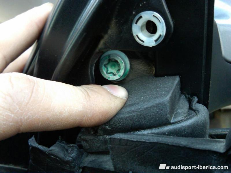

_SPaRK_ Publicado 6 de Mayo del 2009 Autor Denunciar Publicado 6 de Mayo del 2009 Y solo nos queda sacar el aislante este... para ver el tornillo TROX que nos queda detras!! Responder

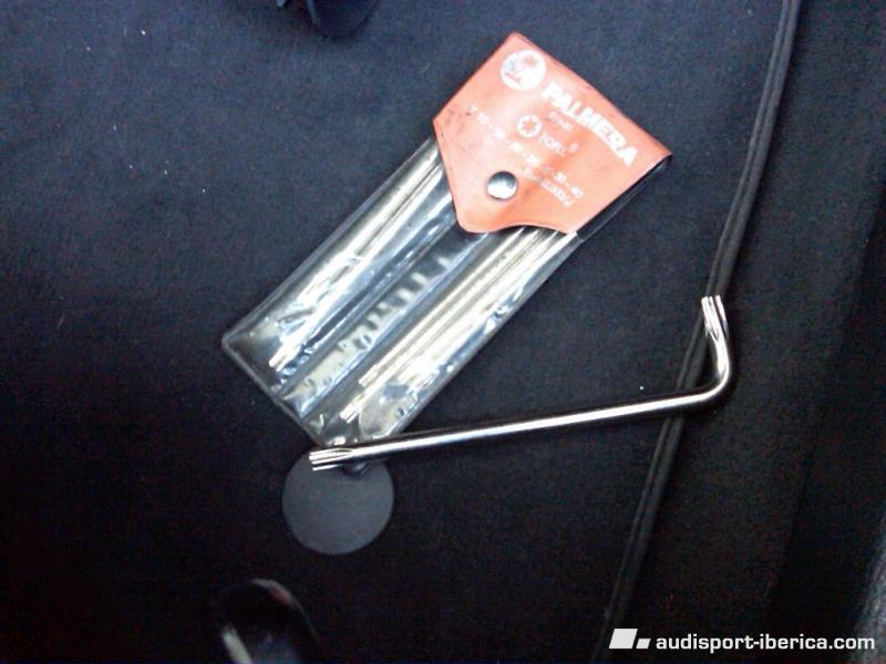

_SPaRK_ Publicado 6 de Mayo del 2009 Autor Denunciar Publicado 6 de Mayo del 2009 Hay que estar preparado! Responder

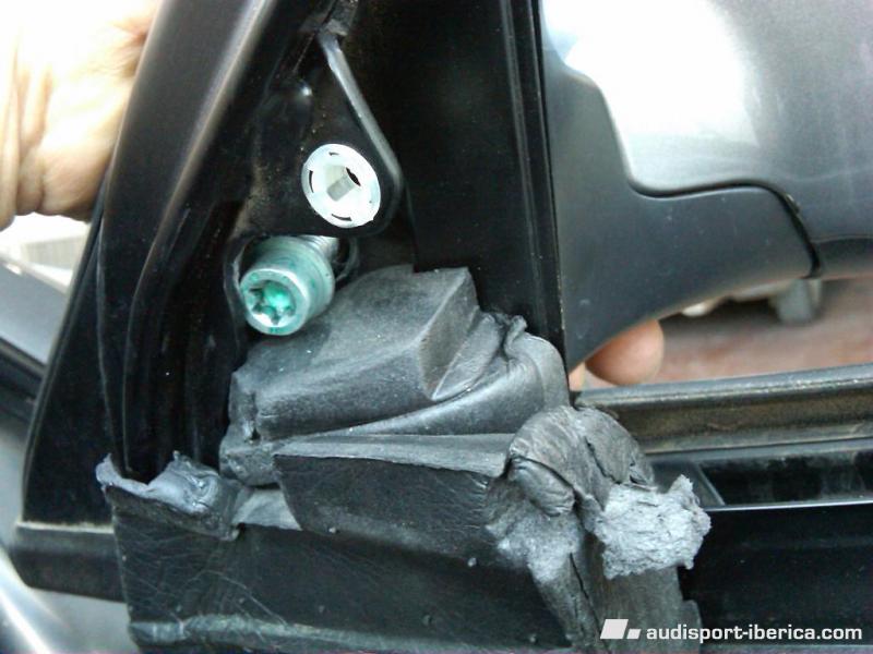

_SPaRK_ Publicado 6 de Mayo del 2009 Autor Denunciar Publicado 6 de Mayo del 2009 Sacamos el tornillo... Responder
_SPaRK_ Publicado 6 de Mayo del 2009 Autor Denunciar Publicado 6 de Mayo del 2009 Y ya lo tenemos fuera... Responder

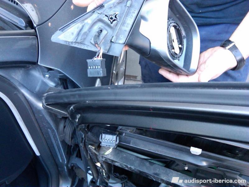

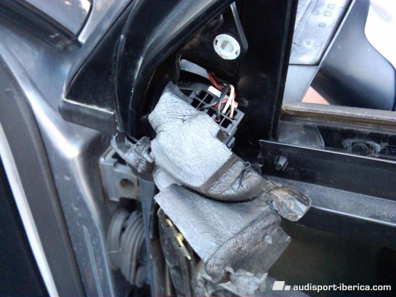

_SPaRK_ Publicado 6 de Mayo del 2009 Autor Denunciar Publicado 6 de Mayo del 2009 Junto al conector del retrovisor... el cual el nuevo, lleva mas cables ( los calefactables ) pero al no tener la preinstalacion hecha pues como que no lo son Responder
_SPaRK_ Publicado 6 de Mayo del 2009 Autor Denunciar Publicado 6 de Mayo del 2009 Lo desconectamos y.... ya esta! Responder
