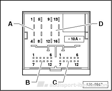

Cuasar Publicado 7 de Mayo del 2009 Denunciar Publicado 7 de Mayo del 2009 A los fabricantes no les interesa estandarizar los componentes de sus coches ni físicamente ni electrónicamente, más allá de lo que les pueda interesar a ellos mismos. No tiene RCA ni de salida ni de entrada de audio. Las cuatro parejas de cables sin apantallar, van directamente a la entrada de audio del amplificador. Eso he deducido al medir la continuidad de uno de los cables. Es decir, ya los tendrías en el maletero. En los coches con el sistema MOST, el audio y video se trasmiten digitalmente por la fibra. Creo recordar, que también cuando se desconecta el amplificador queda registrado en la correspondiente centralita. Lo que no he comprobado aún, es que nivel de salida tiene. Responder
Cuasar Publicado 7 de Mayo del 2009 Denunciar Publicado 7 de Mayo del 2009 El conector de las salidas de audio es el "A". Responder

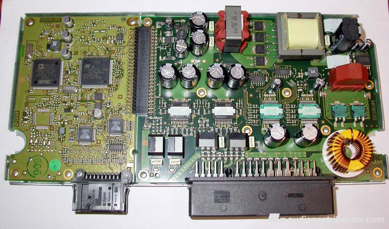

Cuasar Publicado 7 de Mayo del 2009 Denunciar Publicado 7 de Mayo del 2009 Y estas las conexiones y electrónica del amplificador B&O. El esquema anterior vale tanto para la Symphony como para la Concert. Responder

Cuasar Publicado 22 de Mayo del 2009 Denunciar Publicado 22 de Mayo del 2009 Audio analógico existir existe, la cuestión estaría en cual puede ser la mejor opción para extraerlo. Salida de línea tal cual, pensada para conectar equipos externos no podría decir con seguridad que no las tenga. Lo que sí sería en principio posible, es utilizar las salidas de audio que se dirigen hacia al amplificador. Canales izquierdo y derecho delanteros y traseros. Aunque según las que se utilizasen, estarían influidas por el fader delante/detrás y si se utilizase la salida de potencia del mismo amplificador, que sería otra posibilidad, hay amplificadores que aceptan entradas de alto nivel, se vería influida por el efecto Surround si lo tuviésemos activado. En el conector “C” existen tres terminales denominados salida, entrada y masa BF, de normbre similar al que he utilizado yo para conectar una entrada de audio externa, pero desconozco si están activados y su utilidad. Me he interesado más por encontrar una entrada de audio y no he mirado si esta salida puede ser válida. Ya lo comentaré en el foro si encuentro que lo puedan ser. Responder
