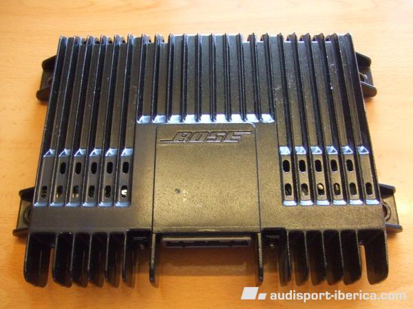

Freestylero Publicado 7 de Mayo del 2009 Denunciar Publicado 7 de Mayo del 2009 Ha llegado a mis manos esta preciosidad de amplficador de un A3 es el amplificador Bose por fin se donde va por lo menso donde va este debajo del portalamparas en el maletero en el lado derecho la referencia es 8L0 035 223 acabo de preguntar el precio en concesionario y es de 891,66€ a dia 7 de mayo del 2009 Responder

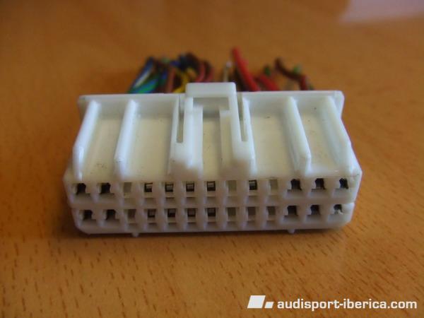

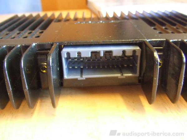

Freestylero Publicado 7 de Mayo del 2009 Autor Denunciar Publicado 7 de Mayo del 2009 una foto de la conexion q es rara de narices como les gusta a los de audi Responder

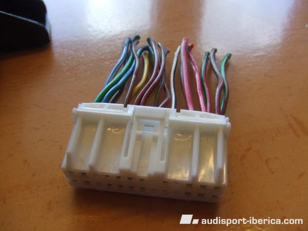

Freestylero Publicado 7 de Mayo del 2009 Autor Denunciar Publicado 7 de Mayo del 2009 Aqui viene mi gran duda a ver si alguien me puede ayudar tengo un A3 del 2002 q salio sin la radiod e serie, a posteriori me lie la manta a la cabeza y le puse la concert 2 y de lujo y encantado con la informacion por el fis y buen sonido pero esta radio me parece q para los altavoce straseros necesita un amplificador por eso ahor amismo solo me suenan las vias separadas de delante podria usar este amplificador para q me sonaran los altavoces traseros?? he ido al desguace y he conseguido el conector encaja en ella, pero tiene 18 cables y vete a saber donde va cada uno o los q me hagan falta puesto q no tengo subwoofer y no se si este ampli tambien lo amplifica Responder

Freestylero Publicado 7 de Mayo del 2009 Autor Denunciar Publicado 7 de Mayo del 2009 en la pegatrina por detras pone AMP 2440 A3 lo primero seria saber cuantas salidas tiene este amplificador como podria saberlo?? Responder

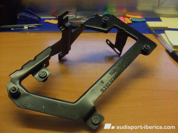

Freestylero Publicado 7 de Mayo del 2009 Autor Denunciar Publicado 7 de Mayo del 2009 puesto q tu sabes donde iba va donde yo digo debajo del foco derecho segun se abre el maletero?? por cierto tengo este soporte q me imagino ira fijo el ampli pero no se exactamente donde del coche Responder

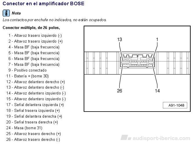

Freestylero Publicado 7 de Mayo del 2009 Autor Denunciar Publicado 7 de Mayo del 2009 he encontrado lo q es cada pin por lo q veo tiene para altavoces traseros y delanteros pero no se dodne hay subwoofer Conector_en_amplificador_BOSE.pdf Responder
Freestylero Publicado 7 de Mayo del 2009 Autor Denunciar Publicado 7 de Mayo del 2009 a ver pongo imagen q no me gusta el pdf q no se ve directamente Responder
queroseno Publicado 7 de Mayo del 2009 Denunciar Publicado 7 de Mayo del 2009 a ver pongo imagen q no me gusta el pdf q no se ve directamente Buenas socio, aventurandote en un nuevo proyecto jeje, no paras macho, te me has adelantado con el esquema, estaba apunto de ponerlo ahora mismo, sabes que si te puedo ayudar no dudes en decirmelo. S2 Responder

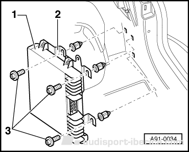

queroseno Publicado 7 de Mayo del 2009 Denunciar Publicado 7 de Mayo del 2009 (editado) queroseno aqui te necesitaba yo,jejetu me sacaste de mi follon d ela concert y no espero menos de este,jeje bully en ampli lo he cogido porq ha llegado a mis manos de regalo de un amigo se siniestro su coche y lo tenia por casa comiendo polvo, y a cabllo regalao no le miremos el diente de el me gusta la marca y el tamaño poder tenerlo escondico el tema es q uso le doy segun veo en el esquema tiene para amplificar altavoce sdelanteros y traseros y me imagino tb subwoofer auqn no se q pins serian sabiendo de la m**** de los conectores audi ya me hice con uno en desguace q no me vuelve a pasar lo d ela concert,jeje (de todo se aprende) el tema ahora es si amplifico solo los traseros q ahor amismo estasn sin sonar debido a q la concert sin ampli no les da sonido o amplifico alante tambien lo primero me valen los altavoce snokia traigo de origen o me los quemara el ampli alguien sabe este ampli q w rms tiene??? Aqui te pongo donde va montado el ampli, bueno mas bien como se desmonta hasta el año en modelos del 98 Desmontar: – Desmontar el revestimiento lateral derecho del maletero → grupo de rep.70. – Separar el conector eléctrico del amplificador . – Desenroscar los tornillos de fijación -3- (1,5 Nm). – Extraer el amplificador -1- junto con el marco e montaje -2-. Editado 7 de Mayo del 2009 por queroseno Responder
