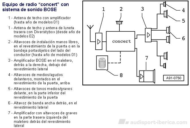

Freestylero Publicado 12 de Mayo del 2009 Autor Denunciar Publicado 12 de Mayo del 2009 (editado) viendo el esquema de la concert con sistema BOSE creo q no va conectado el ampli con el subwoofer el subwoofer BOSE va solo conectado a la radio CONCERT q opinais Editado 12 de Mayo del 2009 por Freestylero Responder

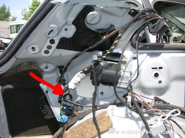

Freestylero Publicado 12 de Mayo del 2009 Autor Denunciar Publicado 12 de Mayo del 2009 (editado) empezamos con el subwoofer BOSE y sus conexiones una suposicion pin 5 cable marron gordo a masa es decir a chapa del coche????????????? es decir dond epongo en la foto e indico con una flecha aqui te dejo la pregunta para mañana cuando lo leas queroseno,jeje Editado 12 de Mayo del 2009 por Freestylero Responder

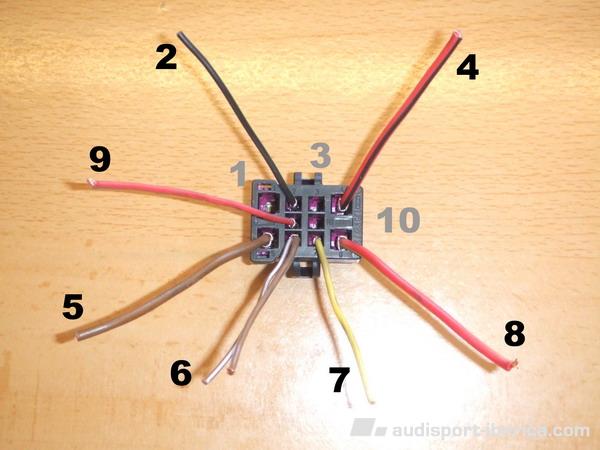

Freestylero Publicado 12 de Mayo del 2009 Autor Denunciar Publicado 12 de Mayo del 2009 (editado) por si alguien sabe de codigos de colores o puede ayudar para saber dodne va cada pin SUBWOOFER BOSE PIN.......................TIPO DE CABLE...................COLOR 2....................................fino.............VERDE-NEGRO 4...................................gordo...........NEGRO-ROJO 5...................................gordo...........MARRON 6...........................dos cables finos....MARRON-BLANCO 7....................................fino.............AMARILLO 8..................................grodo............AMARILLO-ROJO 9...................................fino..............ROJO-GRIS eso hacen los 7 cables del conecotr del subwoofer BOSE Editado 12 de Mayo del 2009 por Freestylero Responder
Freestylero Publicado 12 de Mayo del 2009 Autor Denunciar Publicado 12 de Mayo del 2009 (editado) una foto de los conectores de los dos subwoofer son identicos, solo se diferencian en el color y en q el BOSE solo tiene 7 cables (el NOKIA tiene 10) Editado 12 de Mayo del 2009 por Freestylero Responder
er_mancha Publicado 12 de Mayo del 2009 Denunciar Publicado 12 de Mayo del 2009 el nokia tiene 10 pues facilmente porque tmb amplifica las vias traseras el sub tiene que tener entrada de corriente 2 gordos entrada de señal 3 finos o 4 + 1 fino remote de ai los 7 pines los 10 pues 2 corriente + 3 finos + 4 salidas alt traseros + 1 remote sobre los colores del de 7 Rojo gorodo + marron gordo - Blanco Negro REMOTE Marron Fino Doble o 2 Iguales Masa señal y los 2 ke faltan son de señal de entrada a lo ke supone la salida trasera de previo de la concert lo puedes intercalar con la instalacion de cables ke traes para la etapa bose no se si me explico 1 saludo Responder

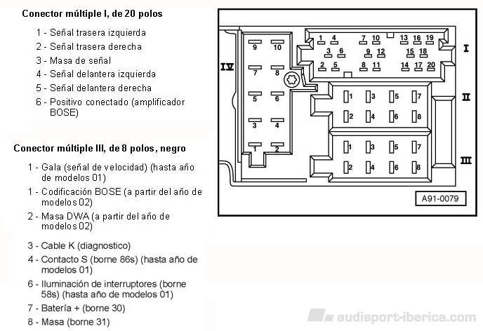

Freestylero Publicado 13 de Mayo del 2009 Autor Denunciar Publicado 13 de Mayo del 2009 a ver si me he aclarado y ante todo gracias er_mancha donfirmame o dime lo q me equivoco de lo q te he entendido: dices q el pin 5 (cbale marron gordo) del sub va al chasis del coche dices q negro-blanco a remote pero no hay ningun cable negro-blanco como puedes ver en el esquema anterior donde pongo pines grosor y color cable dices pin 6 (dos cables finos marrones-blanco) a masa señal es decir al pin 3 del conector 1 de la concert? dices rojo gordo al + q no se si quieres decir positivo con contacto o positivo continuo y hay dos rojos gordos, uno rojo-amarillo y otro rojo-negro?? si estos dos q he puesto estan bien nos faltarian 5 por saber posicion me imagino q uno d elos cables tiene q ir al pin6 del conector 1 de la concert q es el remote o para q se encienda al encenderse la radio y la señal de entrada no se de dodne sale de la concert ni q cable seria del sub BOSE, por que las conexiones de la concert no veo señal sub, solo de los altavoces de las puertas tanto delanteros como traseros q ya hemos puesto cable hasta el ampli BOSE Responder
Freestylero Publicado 13 de Mayo del 2009 Autor Denunciar Publicado 13 de Mayo del 2009 queroseno q te acabod e ver mira te pongo lo q he pensado del sub BOSE puede ser a ver q piensas pin 6 del sub BOSE 2 cables fnos marron-blanco al pin 3 del conector 1 de la concert pin 5 cable marron gordo a la chapa del coche Responder
Freestylero Publicado 13 de Mayo del 2009 Autor Denunciar Publicado 13 de Mayo del 2009 (editado) si esto esta bien q no tengo ni idea (gracias er_mancha) nos faltaria saber 5 pines mas y estaria todo vamos queroseno q eres el crack de los esquemas q sin ti no se mover ficha o en este caso pin,jeje recapitulamos: nos falta saber dodne va pin 2 cable fino verde-negro, si suponemos es como blanco-negro podriamso decir va al pin 6 del conector 1 de la radio pero esto seria una suposicion posiblemente fuera d ela realidad pin 4 cable gordo rojo-negro ni idea pin 7 cable fino amarillo ni idea pin 8 cable gordo rojo-amarillo si suponemso equivale a rojo-blanco como era en el conector NOKIA podria ir a pin 7 conector 3 de la radio, pero esto es otra suposicion seguramente lejos de la realidad Editado 13 de Mayo del 2009 por Freestylero Responder

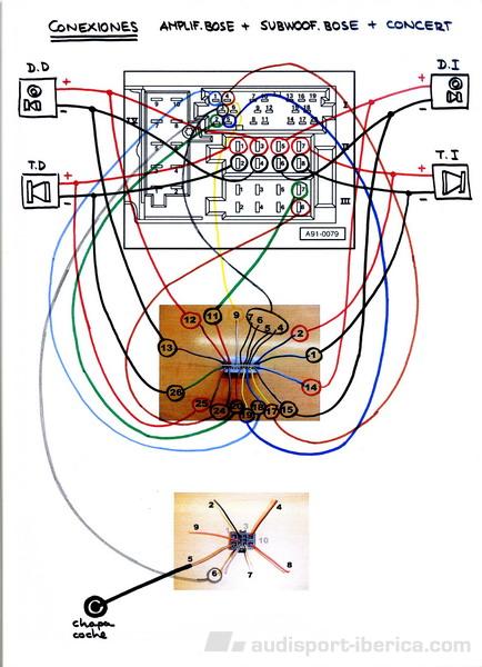

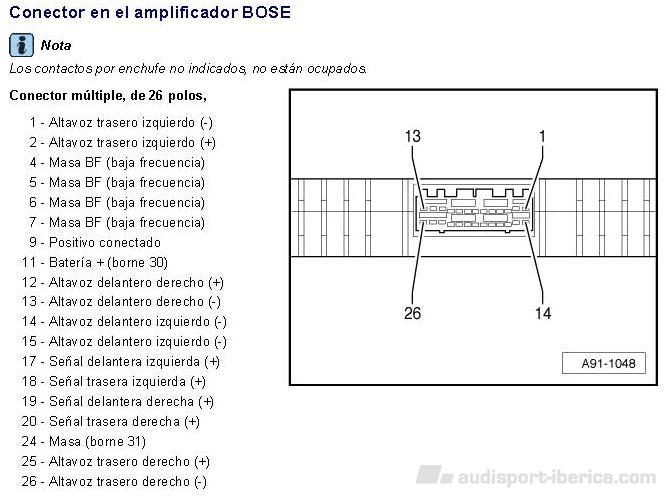

queroseno Publicado 13 de Mayo del 2009 Denunciar Publicado 13 de Mayo del 2009 Bueno, pongo el esquema con todas las conexiones de la etapa bose y a que pin deberian ir de la concert, siento no poder entrar tanto como vosotros pero tengo mucha faena en el taller. ETAPA BOSE---------------------------------------------------------------------------------------CONCERT PIN....1 ALTAVOZ TRAS. IZQUI. (+) PIN....2 ALTAVOZ TRAS. IZQUI. (-) PIN.....4-5-6-7 (Masa baja frecuencia) LOS UNIMOS ENTRE SI Y CONECTAMOS AL PIN 3 del conec. multi. 1 de 20 polos (CONCERT) PIN.....9--------------------------- AL PIN 6 DEL conector Mult. 1 de polos (CONCERT) PIN.....11 BATERIA + (CUALQUIER + DIRECTO FUERTE) PIN.....12 ALTAVOZ DEL. DER (+) LO PODEMOS CONECTAR MEDIANTE UN CONECTOR MACHO ISO PIN.....13 ALTAVOZ DEL. DER (-) LO PODEMOS CONECTAR MEDIANTE UN CONECTOR MACHO ISO PIN.....14 ALTAVOZ DEL IZQ. (+) LO PODEMOS CONECTAR MEDIANTE UN CONECTOR MACHO ISO PIN.....15 ALTAVOZ DEL IZQ. (-) LO PODEMOS CONECTAR MEDIANTE UN CONECTOR MACHO ISO PIN.... 17 SEÑAL DEL. IZQU.-------------------------------------------------AL PIN 4 del conec. multi. 1 de 20 polos(CONCERT) PIN.....18 SEÑAL TRAS. IZQU.------------------------------------------------AL PIN 1 del conec. multi. 1 de 20 polos(CONCERT) PIN.....19 SEÑAL DEL. DERE.------------------------------------------------- AL PIN 5 del conec. multi. 1 de 20 polos(CONCERT) PIN.....20 SEÑAL TRAS. DERE.------------------------------------------------AL PIN 2 del conec. multi. 1 de 20 polos(CONCERT) PIN.....24 MASA (CHASIS) PIN.....25 ALTAVOZ TRAS. DER. (+) PIN.....26 ALTAVOZ TRAS. DER. (-) Con esto creo que concluimos todos los cables de la etapa bose S2 Responder
Freestylero Publicado 13 de Mayo del 2009 Autor Denunciar Publicado 13 de Mayo del 2009 (editado) buena stardes queroseno voya mirar tu contestacion con mi papelillo delnate y confirmo todas las conexiones has puesto cuadre con lo mio empiezo................. jod** q gafe soy el primero reviso y yo lo tengo distinto yo tengo pin1 etapa ....................altavoz trasero izquierdo - (no +) confirmame si es + o - Editado 13 de Mayo del 2009 por Freestylero Responder
