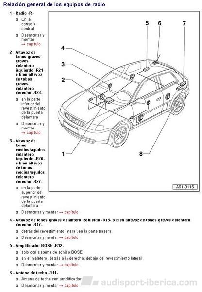

queroseno Publicado 7 de Mayo del 2009 Denunciar Publicado 7 de Mayo del 2009 Y aqui donde van colocados los componentes, incluido el ampli Cuadro_sinoptico_general.pdf Responder

Freestylero Publicado 7 de Mayo del 2009 Autor Denunciar Publicado 7 de Mayo del 2009 uan cosa importante q debo buscar el subwofer de dos altavoces o el q tiene solo 1 en q se diferencian? cual es mas antiguo o suena mejor me acabo de enterar q no se si es verdad q este ampli no es para el subwofer q el subwoofer lo lleva ya el dentro de la caja o algo asi alguien me lo puede confirmar Responder

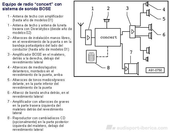

Freestylero Publicado 7 de Mayo del 2009 Autor Denunciar Publicado 7 de Mayo del 2009 he encontrado esto dodne se puede ver eso digo de q este ampli es para salidas delanteras y traseras pero no para el subwoofer q lleva el suyo propio Responder
lagartoalb Publicado 7 de Mayo del 2009 Denunciar Publicado 7 de Mayo del 2009 (editado) Pues asi a ojo de buen cubero viendo que el ampli es de 4 canales me da que solo es para amplificar los 4 altavoces y que el sub como bien dices trae el ampli integrado edito: efectivamente con ese esquema queda corroborado lo que digo,,,, ademas ese ampli parece muy pequeño para mover un sub... Editado 7 de Mayo del 2009 por lagartoalb Responder

Freestylero Publicado 7 de Mayo del 2009 Autor Denunciar Publicado 7 de Mayo del 2009 lagarto q ya te echaba de menos entonces con ese esquema podemso pensar ese ampli es para los altavoces q ahor a mismo tengo en el coche (puesto q no tengo sub) los q llevo de serie me los quemara si no los cambio,no? aunq mir a q no saber de cuantos watios es el ampli nadie tiene especificaciones Responder

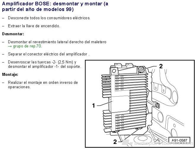

Freestylero Publicado 7 de Mayo del 2009 Autor Denunciar Publicado 7 de Mayo del 2009 a ver he visto esto de como va puesto en mi coche o eso creo ya vere si al desmontar aleta no esta la zona dodne colocarlo,jaja por cierto gracias queroseno por la distribucion de altavoces q voy vola escribiendo respuestas y no la vi Responder

queroseno Publicado 7 de Mayo del 2009 Denunciar Publicado 7 de Mayo del 2009 uan cosa importante q debo buscar el subwofer de dos altavoces o el q tiene solo 1en q se diferencian? cual es mas antiguo o suena mejor me acabo de enterar q no se si es verdad q este ampli no es para el subwofer q el subwoofer lo lleva ya el dentro de la caja o algo asi alguien me lo puede confirmar El sub de cajon con un solo altavoz, lleva el ampli dentro del mismo altavoz "cajon" creo que para que se refrigeren los integrados finales de potencia cuando el sub se mueve, ese pequeño ampli mueve tanto el sub del cajon como los altavoces traseros y la potencia no es exagerada pero suena bastante. Responder
Freestylero Publicado 7 de Mayo del 2009 Autor Denunciar Publicado 7 de Mayo del 2009 a ver si me he enterado bien queroseno q estoy ya mirando compras entonces tengo q buscar el subwoofer q tenga un solo altavoz porq ya lleva ampli él? y ese ampli va tambien para los altavoces traseros? seria conseguir ese ampli de la radio al ampli y del ampli tirar cable a los altavoces traseros y y tendria una instalacion decente con mi concert Responder
