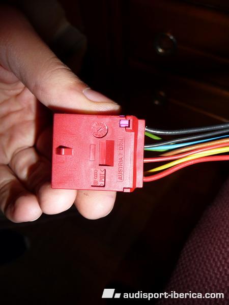

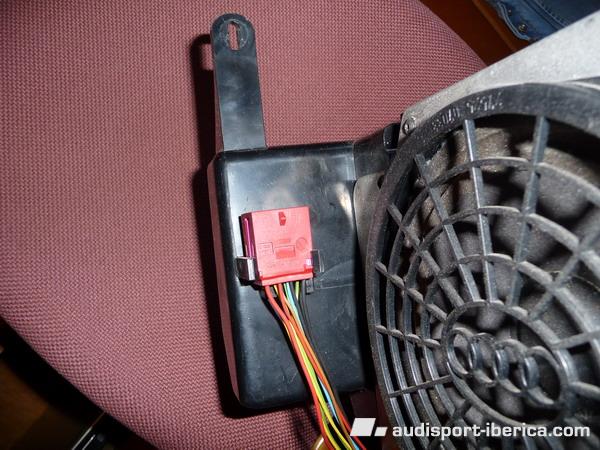

Freestylero Publicado 19 de Mayo del 2009 Autor Denunciar Publicado 19 de Mayo del 2009 una foto del conector de 10 pins q ya desciframos en el esquema hace varios paginas atras de este post Responder
Freestylero Publicado 19 de Mayo del 2009 Autor Denunciar Publicado 19 de Mayo del 2009 (editado) fotito de cerca del conector hembra lleva de 10 pines Editado 19 de Mayo del 2009 por Freestylero Responder

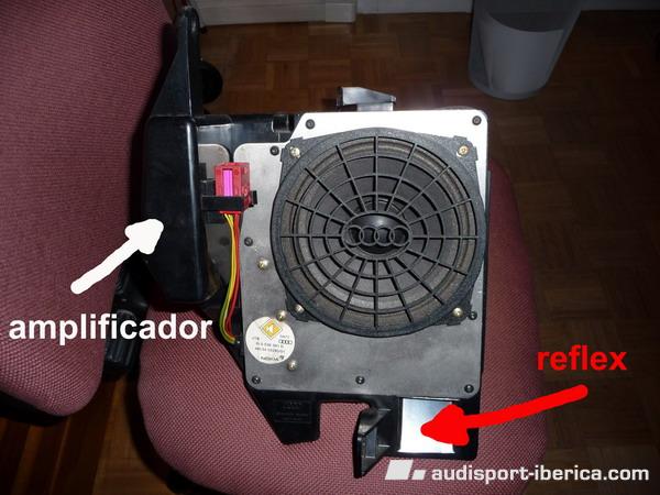

Freestylero Publicado 19 de Mayo del 2009 Autor Denunciar Publicado 19 de Mayo del 2009 por cierto me he llevado una grata sorpresa de que el subwoofer lleva salida de aire lo q se conoce como reflex me imagino el ampli ira en la ala q lleva aunq no lo se seguro si alguien lo sabe Responder

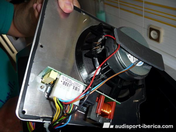

Freestylero Publicado 19 de Mayo del 2009 Autor Denunciar Publicado 19 de Mayo del 2009 bose tengo el amplificador la verdad q es otra opcion poner el ampli bose q me amplifica todos los altavoces del coche y el sub nokia ponerlo solo q sin q vaya a amplificar los altavoce straseros q se encargue solo de el mismo,jeje pero me imagino q mis altavoce soriginales del coche se jod**an y el sub con respecto al resto de sonido se quedari abajisimo,no por eso habia pensado solo sub nokia q ya amplifica los traseros y los delanteros tal cual sale de la concert q son 27w rms he abierto el sub nokia para ver como va el tema no ha habido la suerte de ver w rms pero he visto el ampli q no debe ser mucho por el tamaño,jeje...me imagino dara a lo sumo un poco mas q la concert esos 27 w rms porq si no habrian dejado q sonasen desde la radio,no? Responder

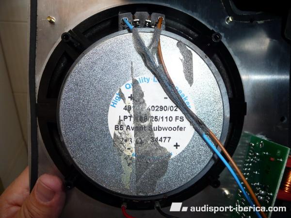

Freestylero Publicado 19 de Mayo del 2009 Autor Denunciar Publicado 19 de Mayo del 2009 alguien sabe traducir esto pone en el altavoz 2*3 ohmnios y lo demas numeros Responder
fergar Publicado 19 de Mayo del 2009 Denunciar Publicado 19 de Mayo del 2009 2*3 Ohmios, es que es de doble bobina, cada una de 3 Ohmios, si estan en paralelo obtendremos 1,5 Ohmios de resultado, pero una menor calidad y mayor potencia. Si estan conectados en serie, obtendras 6 Ohm, ganarias en calidad pero bajaria la potencia. Para el sub, al no reproducir gran gama de frecuencias altas, con 1,5 ohm, esta bien xq el booom, no tiene calidad. Sobre romper los altavoces....depende de si vas todo el dia con la musica muy alta. Yo en competicion me gustaba llevar la etapa mas grande que los altavoces, mas que nada por no llegar con el potenciometro de la etapa al punto donde la señal empieza a perder la calidad. Perdonar que no hable mas tecnico, pero estoy en el curro y ahora no me salen las palabras porque no hacen mas que preguntarme cosas, jeje. no tu, si no los compañeros de curro. Saludos. Responder
