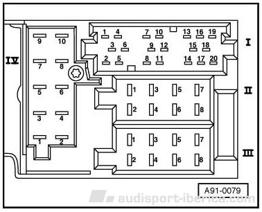

fergar Publicado 20 de Mayo del 2009 Denunciar Publicado 20 de Mayo del 2009 Fergar, increíble, chico, impoluto, nuevo nuevo, parece mentira que haya sido hasta montado en ese A6. Cuando lo he recibido he visto que lleva hasta una tapa protectora para el frontal, su cableado y con unas ganas de montarlo que no veas. De acuerdo, pero conmigo será un tanto más complicado que con Roberto, ya que yo ni puñetera idea y seguro que a lo mejor es sencillísimo. Como por ejemplo, ¿eso del bloque 1 qué es? Saludos. Pues si miras lo que escanea Robert, veras que los bloques van numerados asi I II III IV Para que te vayas centrando. Conectores iso, se le llama al II y al III, donde el II es el encargado de pasar la señal a los altavoces con la amplificacion internad de la radio, y el III es el encargado de la alimentacion de la radio, antena electrica, remote de etapas, iluminacion o dimmer.... Pero en breve me pongo contigo. Ve abriendo un post para que explique, necesitare saber que radio llevas ahora y que es lo que quieres conectar. Si pillas una foto de la imagen esa que sale la pegatina del RNS-e con sus conexiones, te lo digo mejor para que te aclares y si no, date una vuelta por castilla la mancha y en un rato y unas cocacolas esta montada. Robert, espero. Responder
Freestylero Publicado 20 de Mayo del 2009 Autor Denunciar Publicado 20 de Mayo del 2009 bully te lo pongo aqui para q sepas de que hablamos con los bloques e slo q trae la radio original o sistemas de navegacion de audi donde hayq conectar todo lo q pongamso etapas, subs,...... Responder

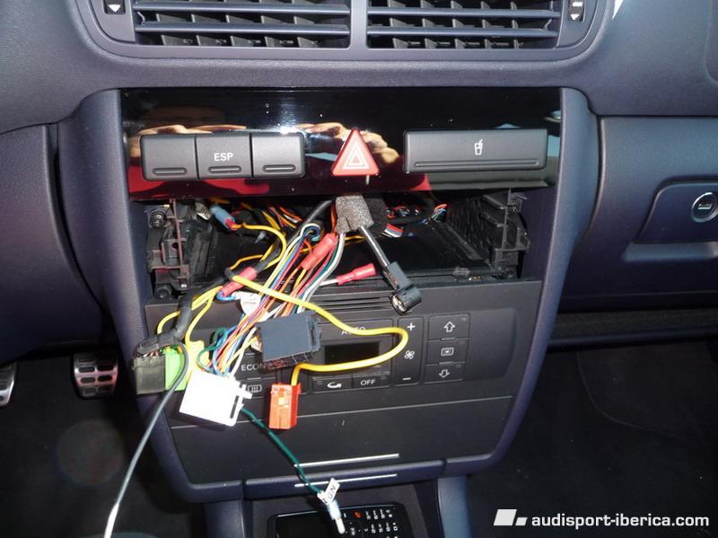

fergar Publicado 20 de Mayo del 2009 Denunciar Publicado 20 de Mayo del 2009 Robert!!! Cuelga aqui tu conexion!!! Asi es, lo has conseguido, y tu solo, pero aplicando lo que te hemos ido diciendo. Para mi esa es la conexion, y asi la haria al 100% con los ojos cerrados. Enhorabuena Robert!!! Responder
Freestylero Publicado 20 de Mayo del 2009 Autor Denunciar Publicado 20 de Mayo del 2009 diosssssssssssssssssssssssssss fergar pense q no lo conseguiamos y q iba a tener q montar el sub nokia simplemente porq no sacaba el sub bose y poner el ampli bose sin sub era un media tintas pues al final con las conexiones del sub bose y de la etapa bose me voy a montar el sistema bose en mi coche q no traia ni la radio de origen,jeje por cierto fergar en el bloque 1, en los pines 1, 2, 3, 6 me van cables del sub y tambien del ampli bose no apasa nada porq vayan dos cables al mismo pin verdad? el tema empalmes soldadura con estaño y termioretractil?? Responder
fergar Publicado 20 de Mayo del 2009 Denunciar Publicado 20 de Mayo del 2009 Siempre y cuando no cruces los cables, me refiero a que te equivoques por ejemplo con los de positivo bajo llave con una señal trasera, no pasa nada. Pero ahora, nos queda otra cosa. Si montas la etapa bose, alimentaras, que alimentaras con ella? a que se lo pondras? Los delanteros y los traseros de las puertas? Responder
Freestylero Publicado 20 de Mayo del 2009 Autor Denunciar Publicado 20 de Mayo del 2009 (editado) fergar por los conectores verde amarillo y negro no hay problema ya los tengo de cuando instale la concert con el sistema de mp3 y la informacion para el fis asi q es solo tema cables y los pinchos metalicos Editado 20 de Mayo del 2009 por Freestylero Responder
Freestylero Publicado 20 de Mayo del 2009 Autor Denunciar Publicado 20 de Mayo del 2009 bully tu necesitas los conectores verde amarillo y negro esos, si es asi dimelo q miro referencias cuando este en el coche y te las digo se no me costaron mas de 2 € cada uno, cuando los compre en su dia Responder
fergar Publicado 20 de Mayo del 2009 Denunciar Publicado 20 de Mayo del 2009 Cierto, esos son!!! Pues con termoretractil y soldador de estaño te aseguras que no se suelte la conexion. Estoy contento por haberte ayudado, jaja!!! Responder

fergar Publicado 20 de Mayo del 2009 Denunciar Publicado 20 de Mayo del 2009 Pues si vas a amplicar los delanteros y traseros de las puertas sabes que tienes que hacer con el conector del bloque II? Pista...sirven para alimentar los altavoces de las puertas delanteros y traseros con el ampli interno de la radio. Es que no te lo digo, porque quiero que sepas porque! Mirate el esquema que me mandaste en PDF. Responder

Freestylero Publicado 20 de Mayo del 2009 Autor Denunciar Publicado 20 de Mayo del 2009 a ver si acierto.............. te comento el bloque 2 donde ahora mismo tengo puesto todos los altavoces del coche conectados como venian de serie sin la radio concert, voy a pillar un iso macho dodne pondre los cables llevo de la etapa y ahi conecto macho con hembra y ese bloque queda sin conectar a la concert he acertadooooooooooooooooooooo????????????????? Responder
fergar Publicado 20 de Mayo del 2009 Denunciar Publicado 20 de Mayo del 2009 Estas avanzando, so capullo (con cariño) Si, cierto!!! asi era mi idea por correo que te iba a pasar, pero no entendia que me lo conectases al bloque II, pero lo has simulado con un ISO macho!!! Tio, eres un crack!!! Cuando vaya para madrid, quiero oir ese equipo bose!!! Responder
