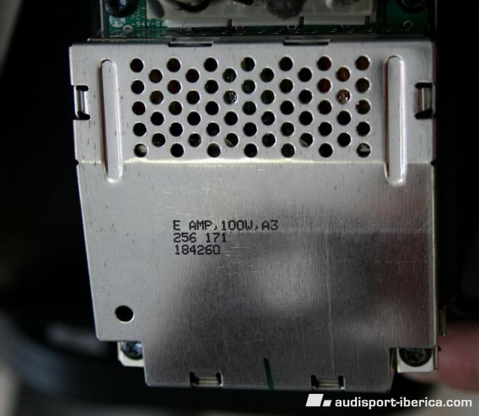

Freestylero Publicado 21 de Mayo del 2009 Autor Denunciar Publicado 21 de Mayo del 2009 fergar te pongo una foto del ampli lleva el sub dentro a ver q entiendes tu yo veo q pone 100w pero eso q crees q sea nominal o pico y otra cosa siendo dos woofer pequeños frente a 1 grande q trae el nokia sonara mejor q el nokia es q no se q es mejor si uno grande o dos pequeños en estos de lso woofer Responder
Freestylero Publicado 21 de Mayo del 2009 Autor Denunciar Publicado 21 de Mayo del 2009 me acorde de una vez q mire el manual de la concert cuando instale la radio hace ya tiempo y me sonaba algo de watios lo he vuelto a buscar y aqui lo tengo q opinais? - CONCERT II sin BOSE: 4x20w + subwoofer 40w - CONCERT II con BOSE 195 w Responder
fergar Publicado 21 de Mayo del 2009 Denunciar Publicado 21 de Mayo del 2009 1º Bully, abre si quieres un post nuevo, porque ya puedo empezar a explicarte mucho, y si alguien de los de madrid sabe algo de audi, te lo puede hacer el. Te adelanto ya que la kenwood tenia 3 salidas de previo, altavoces delanteros, trasero y sub, con lo que desde la radio podias manejar los parametros de cada uno. Cierto, no? Como te digo, no es por nada, pero mejor en post aparte te explico todo, porque si no nos liamos, bueno, me lio. fergar te pongo una foto del ampli lleva el sub dentro a ver q entiendes tu yo veo q pone 100w pero eso q crees q sea nominal o pico y otra cosa siendo dos woofer pequeños frente a 1 grande q trae el nokia sonara mejor q el nokia es q no se q es mejor si uno grande o dos pequeños en estos de lso woofer Dificil de saber, ya que puede ser potencia maxima o potencia rms. Es dificil de saberlo. No tiene nada que ver el diametro ni la cantidad de altavoces, por lo menos cuando yo competia, llegaba un punto que conseguias 143dB con 2 sub de 12" sin mucha dificultad(dentro de lo que cabe) Pues por esa regla de 3, puedes decir, con 2 sub de 12" mas,osea, 4, puees conseguirias casi el doble. Pues no, asi no es, podrias aumentar la presion acustica en 3 o 4 dB a lo sumo, poniendo para ello otra etapa mas. Lo mismo pasaba con sub de 15", poca ganancia. Espero que esto ayude a resolver tu duda. me acorde de una vez q mire el manual de la concert cuando instale la radio hace ya tiempo y me sonaba algo de watios lo he vuelto a buscar y aqui lo tengo q opinais? - CONCERT II sin BOSE: 4x20w + subwoofer 40w - CONCERT II con BOSE 195 w Es potencia maxima, con lo cual no sabemos la potencia real, segun pone el manual. Es dificil de saber, intentare indagar por foros ingleses/alemanes. Saludos. Responder
