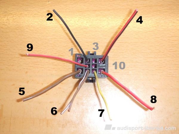

Pintorro Publicado 7 de Diciembre del 2013 Denunciar Publicado 7 de Diciembre del 2013 y foto del subwoofer del ampli BOSE lleva menso conexiones que el ampli NOKIA debido a q este no tiene q amplificar a los altavoce straseros (ya lo hace la etapa BOSE) el conecotr tengo por casa solo tiene los cable snumero en color negro numero el resto en gris por si acaso tambien hay q tener alguno en cuenta esto me lo soluciona queroseno los e yo,jeje Hola Free!! Sigues teniendo este conector?? http://www.audisport-iberica.com/foro/uploads/monthly_05_2009/post-593-1242139228.jpg Responder
Ayman_03 Publicado 11 de Octubre del 2022 Denunciar Publicado 11 de Octubre del 2022 Hola muy buenas, tengo un audi A3 8l 1.9 tdi asz, en el cual llevo un equipo de audio bose, y veo que al subir el volumen de la música de la radio, los altavoces de bajas frecuencias se traban, como si te quedaras viendo un video y el wifi va y viene, me pasa con los altavoces de bajos que llevo en el maletero, le eche un ojo al cableado y hay un conector de color marron de interface que no esta conectado a ningun lado y muchas chapuzas de anteriores dueños, aver si alguien me puede ayudar a resolver el problema de los bajos y que me dejen de perder calidad al subir el volumen a 21, gracias Responder
