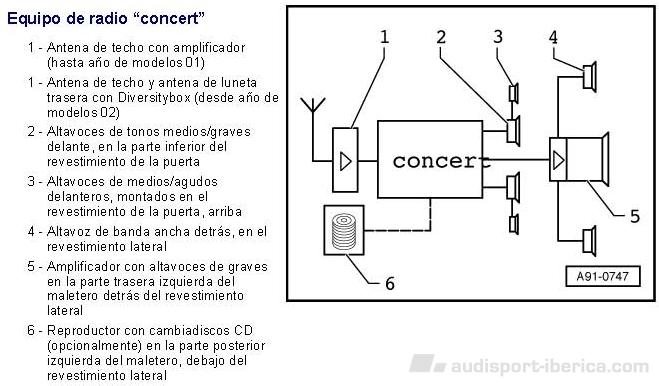

Bully Publicado 8 de Mayo del 2009 Denunciar Publicado 8 de Mayo del 2009 Según lo comentado si el propio amplificador mueve el sub y los altavoces traseros que son de 6" sólamente necesitas tal cual llevas ahora la instalación de la radio con los delanteros, terminar de pasar el cableado necesario para conectar ese sub amplificado a tu fuente principal obteniendo si no una gran potencia con los altavoces originales sí una buena calidad, la cual puedes mejorar en todos los sentidos cambiando altavoces pero respetando los ohmnios correspondientes a los mimos, querido amigo. Si es que si uno te lía, los demás seguimos los mismos pasos. Yo tuve un día en mis manos el ampli de Bose de nuestro modelo, pero sin saber de la existencia de este foro deseché todo montaje e instalación por preguntar precios en la casa. Saludos. Responder
queroseno Publicado 8 de Mayo del 2009 Denunciar Publicado 8 de Mayo del 2009 Según lo comentado si el propio amplificador mueve el sub y los altavoces traseros que son de 6" sólamente necesitas tal cual llevas ahora la instalación de la radio con los delanteros, terminar de pasar el cableado necesario para conectar ese sub amplificado a tu fuente principal obteniendo si no una gran potencia con los altavoces originales sí una buena calidad, la cual puedes mejorar en todos los sentidos cambiando altavoces pero respetando los ohmnios correspondientes a los mimos, querido amigo. Si es que si uno te lía, los demás seguimos los mismos pasos. Yo tuve un día en mis manos el ampli de Bose de nuestro modelo, pero sin saber de la existencia de este foro deseché todo montaje e instalación por preguntar precios en la casa. Saludos. Exacto, el mismo cajon ya lleva una pequeña etapa interna que mueve el sub y los altavoces traseros, "ya comentado anteriormente" habria que tirar cables desde la radio hasta los pines adecuados del conector que lleva el cajon y del mismo conector del cajon a los altavoces traseros, ya que en tu caso, los altavoces traseros llevan los cables hasta delante, donde llevas la radio. El cajon queda perfectamente integrado en la parte trasera lateral izquierda "se ha visto en varias fotos" lo unico que se nota muy poco el sonido de graves al estar tan escondido y cubierto de moquetas, respaldos de asientos etc. S2 Responder

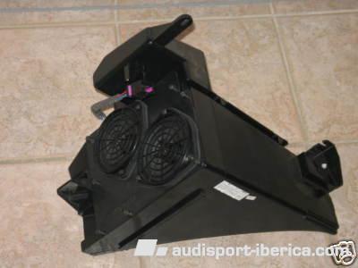

Freestylero Publicado 8 de Mayo del 2009 Autor Denunciar Publicado 8 de Mayo del 2009 entonces casi mejor poner a la venta el ampli bose y buscarme el subwoofer q es justo lo q necesito porq con el tendria subwoofer sonado y altavoces traseras y es menos lio de cables alguan diferencia del subwoofer de 2 altyavoces o de 1, lo dos van amplificados, alguno suen amejor q otro?? Responder
lagartoalb Publicado 8 de Mayo del 2009 Denunciar Publicado 8 de Mayo del 2009 estais seguros que la etapa del sub mueve los altavoces traseros¿? os estais liando un poco. la que tiene freestylero mueve los 4 altavoces y la que viene integrada en el sub mueve solo el sub Responder
Freestylero Publicado 8 de Mayo del 2009 Autor Denunciar Publicado 8 de Mayo del 2009 (editado) el tema creo a ve si lo conseguimos saber exacto para no gastar dinero a lo tonto creo va asi, si alguien sabe...este sub es el del equipo bose es decir el q iri con su propio ampli y solo moveria a el mismo puesto q la etapa bose moveria los altavoces delanteros y traseros del coche Editado 8 de Mayo del 2009 por Freestylero Responder

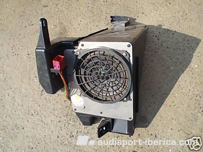

Freestylero Publicado 8 de Mayo del 2009 Autor Denunciar Publicado 8 de Mayo del 2009 (editado) sin embargo este es el q viene sin el equipo bose solo con la concert II es marca NOKIA al igual q el resto de altavoces q tendra ampli para el, y sabiendo q los altavoces traseros no suenan en esta radio sin ampli podemos pensar tb amplifica estos q opinais puede ser asi? Editado 8 de Mayo del 2009 por Freestylero Responder
Freestylero Publicado 8 de Mayo del 2009 Autor Denunciar Publicado 8 de Mayo del 2009 en el elsa he visto esto de la concert SIN BOSE segun esto creo queda confirmado el ampli del sub mueve al sub y los altavoces traseros alguien q sepa leer esto lo puede confirmar Responder

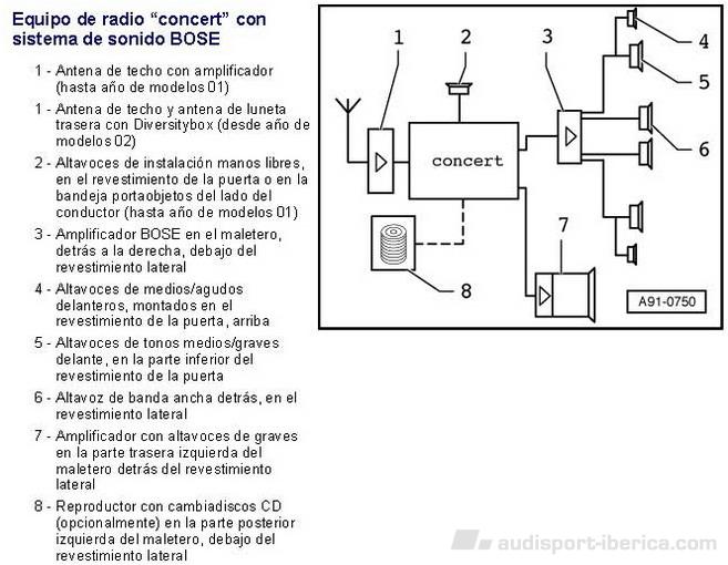

Freestylero Publicado 8 de Mayo del 2009 Autor Denunciar Publicado 8 de Mayo del 2009 y la concert con sistema BOSE es este donde creo si se ve q esta etapa de BOSE tengo en casa amplifica altavoces delanteros y traseros y NO subwoofer q usa el suyo propio alguien sepa leer esto bien Responder
lagartoalb Publicado 8 de Mayo del 2009 Denunciar Publicado 8 de Mayo del 2009 claro la etapa que tu tienes en casa es la del BOSE que mueve los 4 altavoces te falta el sub con su etapa Responder
Freestylero Publicado 8 de Mayo del 2009 Autor Denunciar Publicado 8 de Mayo del 2009 si pero si quisiese poner esta etapa BOSE tendria q pillar el sub pero el bose no el nokia es decir el de dos altavoces y ademas cambiar los altavoces trae el coche ahora el tema es q no se que hacer si eso y empezar a tirar todos los cables o pillar el sub nokia y con el amplifico atras y ya tengo sonido en todos los altavoces y con sub aunq no se la leche el sonido y tengo menos q cablear Responder
queroseno Publicado 8 de Mayo del 2009 Denunciar Publicado 8 de Mayo del 2009 estais seguros que la etapa del sub mueve los altavoces traseros¿? os estais liando un poco. la que tiene freestylero mueve los 4 altavoces y la que viene integrada en el sub mueve solo el sub Totalmente seguro, yo lo llevo en mi coche de serie y lo he desmontado varias veces, esa pequeña etapa mueve el sub del cajon y los altavoces traseros. Responder
queroseno Publicado 8 de Mayo del 2009 Denunciar Publicado 8 de Mayo del 2009 (editado) el tema creo a ve si lo conseguimos saber exacto para no gastar dinero a lo tonto creo va asi, si alguien sabe...este sub es el del equipo bose es decir el q iri con su propio ampli y solo moveria a el mismo puesto q la etapa bose moveria los altavoces delanteros y traseros del coche Este cajon para BOSE, y creo que necesita la etapa que tienes para moverlos, "no la lleva en el mismo cajon" digo creo por que no lo he visto antes este cajon, imagino que tendran mas potencia y sonaran mejor. Editado 8 de Mayo del 2009 por queroseno Responder

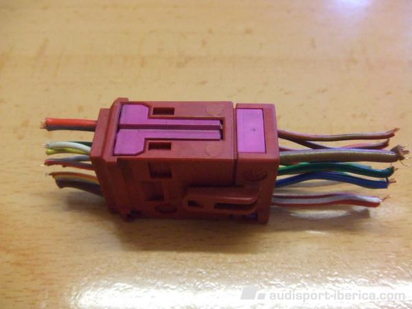

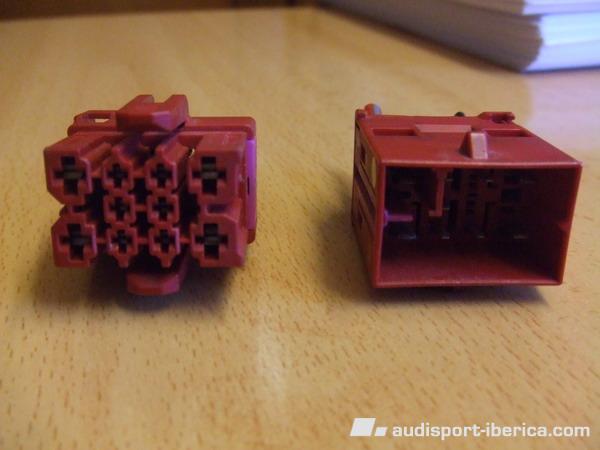

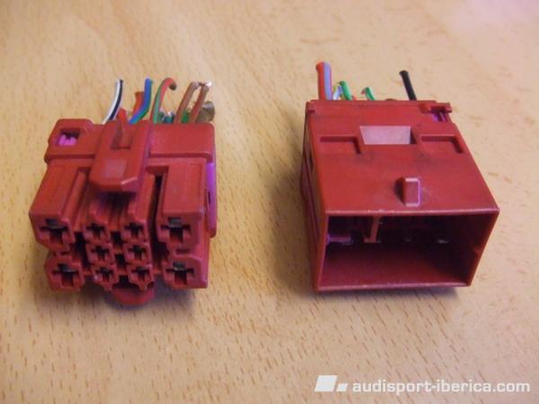

Freestylero Publicado 10 de Mayo del 2009 Autor Denunciar Publicado 10 de Mayo del 2009 Y he conseguido en desguace el conector del subwoofer NOKIA pongo unas fotillos el macho en principio viene con el subwoofer ya asi q el importante es conseguir la hembra Responder
Freestylero Publicado 10 de Mayo del 2009 Autor Denunciar Publicado 10 de Mayo del 2009 una mas Responder
