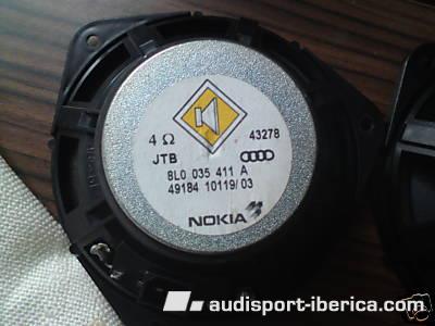

Freestylero Publicado 10 de Mayo del 2009 Autor Denunciar Publicado 10 de Mayo del 2009 los nokia lleva nuestros coche son estos segun esto son de 4 ohmnios esto es lo q tengo q tener en cuenta si los cambio,no? peroq potencia tienen los del coche para saber por cuales cambiarlos si tb lo hago Responder
Bully Publicado 10 de Mayo del 2009 Denunciar Publicado 10 de Mayo del 2009 Buenas Roberto. En efecto no se esa potencia que suelen llevar estos altavoces ya que además suelen tender a ofrecer una mayor calidad que potencia. Pero esto no supone problema alguno al menos yéndote a un lugar especializado de audio en el que te aconsejen sin ir a una bestialidad de watios en altavoces, más potentes seguro que te los ofrecen con respecto a estos Nokia, amén de que tú mismo podrás comprobarlo en la base de imán entre unos y otros. Saludos. Responder

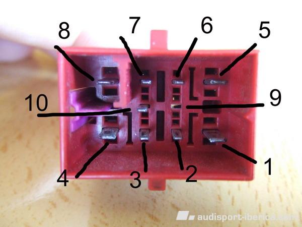

Freestylero Publicado 10 de Mayo del 2009 Autor Denunciar Publicado 10 de Mayo del 2009 andres a ver si me puedes ayudar con el conector q tengo en casa q es el macho q va en la conexion del subwoofer su referencia es 1J0 937 733 habria alguna manera de saver cada pin para q es? Responder
Freestylero Publicado 10 de Mayo del 2009 Autor Denunciar Publicado 10 de Mayo del 2009 el conector trae el subwoofer tiene 10 pins a ver si alguien sabe cada pin para q es Responder

queroseno Publicado 10 de Mayo del 2009 Denunciar Publicado 10 de Mayo del 2009 (editado) el conector trae el subwoofer tiene 10 pinsa ver si alguien sabe cada pin para q es Bueno, vamos a ver, te pongo como deben ir conectados los pines del ampli a la radio y a los altavoces, faltara pulir algunas cosas "conexiones" que espero se vayan viendo entre todos, si es posible. Pin 1 del sub es alimentacion positiva y tiene que ir al pin 6 del conector negro de 20 polos de la radio Pin 8 masa al pin 3 del conector negro de 20 polos de la radio Pin 6 Señal Trasera Izquierda y tendria que ir conectado al pin 1 del mencionado conector de la radio Pin 7 Señal Trasera Derecha y tendria que ir conectado al pin 2 del mismo conector de la radio Pin 5 Positivo, al pin 6 de la radio Pin 4 a masa Pin 9 y 10 a los altavoces traseros derechos Pin 2 y 3 a los altavoces traseros Izquierdos Adjunto el esquema Esquema_ampli_trasero.pdf Editado 10 de Mayo del 2009 por queroseno Responder

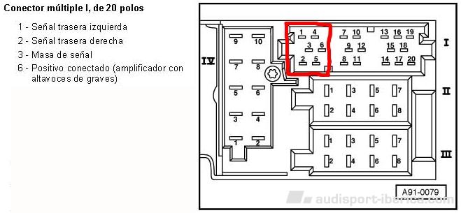

Freestylero Publicado 10 de Mayo del 2009 Autor Denunciar Publicado 10 de Mayo del 2009 no me dejeis solo q me pongo a pensar y soy peligroso teniendo en cuenta las conexiones traseras de la concert II que adjunto aqui la parte nos importa pin 1 - señal trasera izquierda pin 2 - señal trasera derecha pin 3 - masa de señal pin 6 - positivo conectado (subwoofer) puedo suponer q estos de estos 4 pins tendra q ir 4 cables al conector del subwoofer (lleva 10 pins) por lo q nos quedarian libres 6 posiciones de las cuales creo 4 serian: altavoz trasero derecho + y - (2); y altavoz trasero izquierdo + y - (2) con lo q nos quedarian dos pines q no se q son q opinais de esto he pensado algo q ver con la realidad?? Responder

Freestylero Publicado 10 de Mayo del 2009 Autor Denunciar Publicado 10 de Mayo del 2009 queroseno tioooooooooo jod** porq vives lejos q si no ahora mismo iba buscarte y te ponia ciego a cañas mil gracias!!!!!!!!!!!!!!!!!!!!!! no entiendo nada del pdf pero lo de los pines cojonudo gracias, gracias, graaaaacias Responder
queroseno Publicado 10 de Mayo del 2009 Denunciar Publicado 10 de Mayo del 2009 no me dejeis solo q me pongo a pensar y soy peligroso teniendo en cuenta las conexiones traseras de la concert II que adjunto aqui la parte nos importa pin 1 - señal trasera izquierda pin 2 - señal trasera derecha pin 3 - masa de señal pin 6 - positivo conectado (subwoofer) puedo suponer q estos de estos 4 pins tendra q ir 4 cables al conector del subwoofer (lleva 10 pins) por lo q nos quedarian libres 6 posiciones de las cuales creo 4 serian: altavoz trasero derecho + y - (2); y altavoz trasero izquierdo + y - (2) con lo q nos quedarian dos pines q no se q son q opinais de esto he pensado algo q ver con la realidad?? Socio, lee un poco mas arriba Responder
