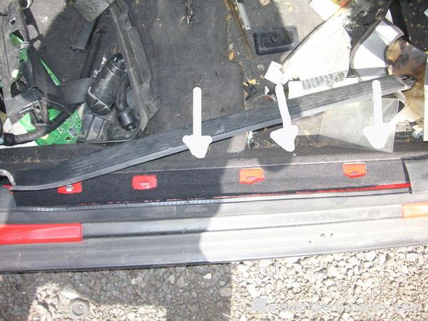

Freestylero Publicado 11 de Mayo del 2009 Autor Denunciar Publicado 11 de Mayo del 2009 pues tenemos todos los pines entonces ya con su ubicacion el pin 1 del sub es gordito como el pin 4 q va a la chapa, esto quera decir algo o da igual lo pongo al pin 7 del bloque III y tirando millas? el tema ahora es estos 8 cables pasarlos todos por el mismo lado hasta llegar a la concert puesto q el sub esta en el lado izquierdo del maletero casi aprovechamso ese lado por donde los paso por arriab subiendo por aleta techo y bajando por aleta delantera y pasado por debajo del volante o como creo van en la instalacion de serie q es por abajo del suelo pero me imagino hay tendre problemas con el tema asientos a no ser puedan ir por el lateral justo y seria quitar las molduras laterales y levantar del lado el tapizado hasta llegar a debajo del volante Responder
Freestylero Publicado 11 de Mayo del 2009 Autor Denunciar Publicado 11 de Mayo del 2009 antes de ponerme a levantar pklasticos lo suoy es hacer la instalacion desde fuera no y ver q todo funciona.no? si es asi entonces ya a dejarlo bien colocadito todo q me aconsejas queroseno por donde mando esos 8 o 7 cables si al final el de masa puedo conectarlo hay mismo en la propia aleta lo suyo es todo entrelazados y forrados de cinta aislante negra o algo asi no? Responder
