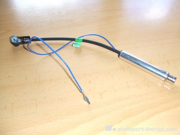

Freestylero Publicado 11 de Mayo del 2009 Autor Denunciar Publicado 11 de Mayo del 2009 hacemos un respiro para respirar del subwoofer (un kit kat) me acaba de llegar a casa un amplificador de antena para la radio cuando cambie mi antena del techo de serie por la chula en negro piano de los nuevos A3 con gps perdi un poquillo de recepcion y espero solucionarlo con esto el tema la conexion iso en curva me imagino va a la concert, el cilindro a la iso lleva el coche y como siempre los q me desconciertan y me ayuda queroseno el pin (cable azul) creo haber leido tiene q ir a un remote, para q solo se encienda cuando la radio se enciende esto q pin de la radio seria? no miro a nadie queroseno,jeje Responder

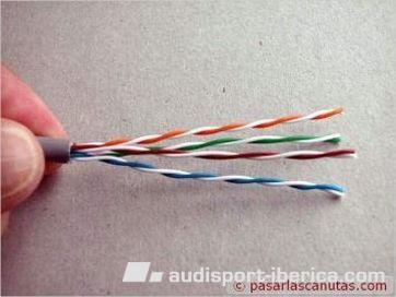

queroseno Publicado 11 de Mayo del 2009 Denunciar Publicado 11 de Mayo del 2009 antes de ponerme a levantar pklasticos lo suoy es hacer la instalacion desde fuera no y ver q todo funciona.no?si es asi entonces ya a dejarlo bien colocadito todo q me aconsejas queroseno por donde mando esos 8 o 7 cables si al final el de masa puedo conectarlo hay mismo en la propia aleta lo suyo es todo entrelazados y forrados de cinta aislante negra o algo asi no? Los cables pasan por el montante sacando los plasticos al lado del asiento, te recomiendo que entrelaces entre si los cables de audio, a sea, tanto los de señal de la concert a la etapa, como a los altavoces, esta medida es para que no cojan parasitos o interferencias electricas. Responder
queroseno Publicado 11 de Mayo del 2009 Denunciar Publicado 11 de Mayo del 2009 hacemos un respiro para respirar del subwoofer (un kit kat)me acaba de llegar a casa un amplificador de antena para la radio cuando cambie mi antena del techo de serie por la chula en negro piano de los nuevos A3 con gps perdi un poquillo de recepcion y espero solucionarlo con esto el tema la conexion iso en curva me imagino va a la concert, el cilindro a la iso lleva el coche y como siempre los q me desconciertan y me ayuda queroseno el pin (cable azul) creo haber leido tiene q ir a un remote, para q solo se encienda cuando la radio se enciende esto q pin de la radio seria? no miro a nadie queroseno,jeje Exacto, el cable azul tiene que ser alimentado con corriente, y tiene que ir conectado al pin 6 del conector de 20 poos de la concert, es el que tiene el simbolo del interruptor en el esquema de la radio y es el remote, cuando enciendes la radio manda 12V,y cuando la apagas no manda corriente y se apaga el ampli. S2 Responder

Freestylero Publicado 11 de Mayo del 2009 Autor Denunciar Publicado 11 de Mayo del 2009 avcabod e llegar a casa y corriendo al pc a ver si me habia contestado queroseno y aqui esta mañan monto el amplificador de señal a ver si noto mejora vale lo conecto al 6 del bloque de 20 polos y el dia q haga la conexion del subwoofer empalmo a este tb el cable q tenia q ir a este mismo pin verdad sueldo y ya esta voya cenar y ahor ame leo con calma lod e entrelazar gracias tioooooooooooooooo Responder

queroseno Publicado 11 de Mayo del 2009 Denunciar Publicado 11 de Mayo del 2009 avcabod e llegar a casa y corriendo al pc a ver si me habia contestado queroseno y aqui estamañan monto el amplificador de señal a ver si noto mejora vale lo conecto al 6 del bloque de 20 polos y el dia q haga la conexion del subwoofer empalmo a este tb el cable q tenia q ir a este mismo pin verdad sueldo y ya esta voya cenar y ahor ame leo con calma lod e entrelazar gracias tioooooooooooooooo Lo de entrelazar es muy facil, creo que lo hiciste en los cables que tiraste para el cuadro para ver la info en el fis y consiste en cojer los dos cables por un extermo e ir enrollandolos entre si, como si fuese un solo cable, te pongo una fotillo para que veas lo que te digo. Responder

Freestylero Publicado 11 de Mayo del 2009 Autor Denunciar Publicado 11 de Mayo del 2009 queroseno entrelazo todos a la vez los 8 o tipo por parejas por ejemplo los dos de cada altavoz y luego todos y les pongo un forro o cinta aislante Responder

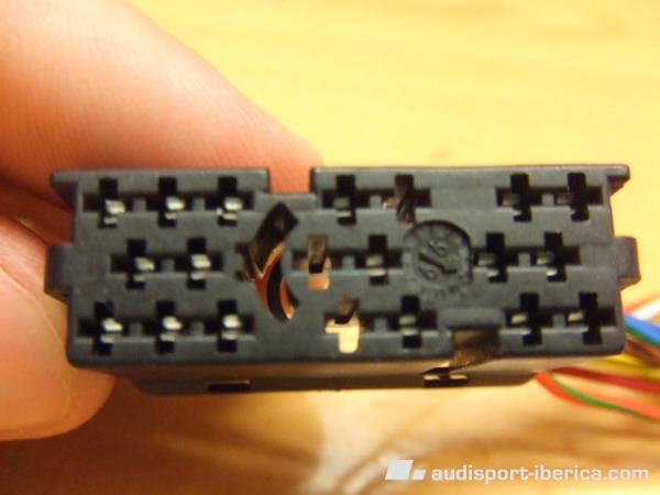

Freestylero Publicado 11 de Mayo del 2009 Autor Denunciar Publicado 11 de Mayo del 2009 por cierto como se quita un conector del bloque sin tener q romper el bloque para sacarlo q me estoy viendo canuto Responder
Freestylero Publicado 11 de Mayo del 2009 Autor Denunciar Publicado 11 de Mayo del 2009 la madre q lo compro ya lo saque el cable queria al final con dos alfileres y empujando como si lo fuese a romper direis pa q c*** queria ese conector,jeje es porq el q trae el amplificador de antena es muy grande y no cabe en la posicion 6 del bloque de 20 este si Responder
