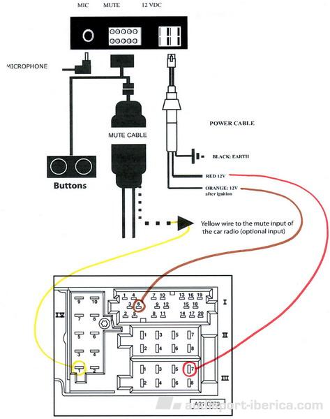

Freestylero Publicado 11 de Mayo del 2009 Autor Denunciar Publicado 11 de Mayo del 2009 queroseno en el pin 6 del bloque I de 20 polos tengo el cable amarillo puesto q conecta a uno narnaja q debe ser algo del parrot,jeje q follon,jaja q hago empalmo a ese cable amarillo el cable azul del amplificador y cuando me lie con el subwoofer el positivo conectado de este ultimo Responder

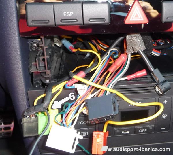

Freestylero Publicado 11 de Mayo del 2009 Autor Denunciar Publicado 11 de Mayo del 2009 queroseno he hecho memoria de cuando monte el parrot en la concert q tambien me ayudaste y creo estas son las conexiones hice si es asi, el pin 6 ya esta ocupado por el cable naraja del parrot 3000 hay debere hacer varios empalmes,no? uno pra el amplificador de señal y toro para el subwoofer cuando me lie con el Responder

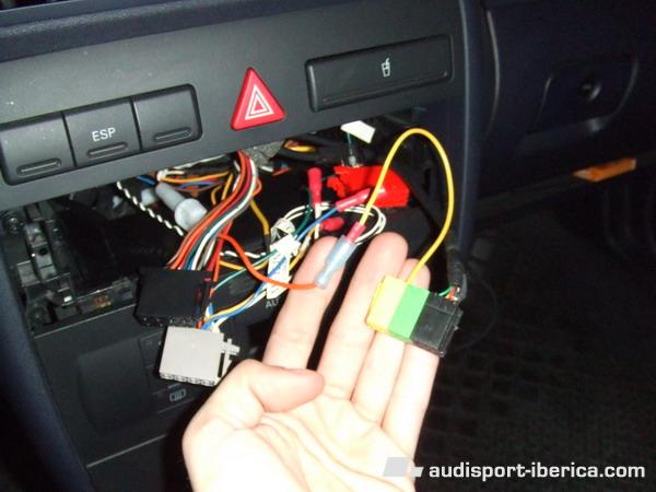

Freestylero Publicado 11 de Mayo del 2009 Autor Denunciar Publicado 11 de Mayo del 2009 he buscado una foto reciente de cuando puse los botones laterales del ESP y aqui s eve mejor q del bloque I de 20 polos tengo el pin 6 ya ocupado por un cable del parrot creo Responder

Freestylero Publicado 12 de Mayo del 2009 Autor Denunciar Publicado 12 de Mayo del 2009 efectivamente en el pin 6 del bloque I de la concert tengo el cable naranja del parrot 3000 que hago queroseno empalmo soldando el azul del amplificador de antena y cuando me lie con el subwoofer tb lo empalmo? Responder
queroseno Publicado 12 de Mayo del 2009 Denunciar Publicado 12 de Mayo del 2009 (editado) queroseno en el pin 6 del bloque I de 20 polostengo el cable amarillo puesto q conecta a uno narnaja q debe ser algo del parrot,jeje q follon,jaja q hago empalmo a ese cable amarillo el cable azul del amplificador y cuando me lie con el subwoofer el positivo conectado de este ultimo Si, es cierto, me suena que conectaste ese cable ahi por que querias que se desconectara el parrot al apagar la radio o algo ASI, en teoria ese cable naranja deberia ir a un positivo bajo llave. En ese pin debes conectar tanto la antena como el sub, primero haz la prueba con el ampli ese de antena, para ver si realmente mejora algo la recepcion, si no ves mejora no lo conectes y quitas algo de carga a la radio. Editado 12 de Mayo del 2009 por queroseno Responder
