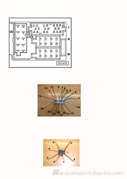

Freestylero Publicado 12 de Mayo del 2009 Autor Denunciar Publicado 12 de Mayo del 2009 en este esquema lo q nos falta es esto verdad los puntos 3, 5 y 6 cuadro_sinoptico_equipo_concert.pdf Responder

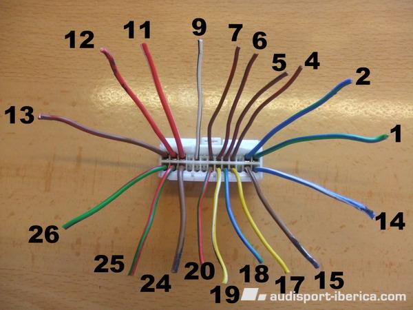

Freestylero Publicado 12 de Mayo del 2009 Autor Denunciar Publicado 12 de Mayo del 2009 queroseno me vas a matar pero al final este post va a quedar para la posteridad paso 1: tener claras todas las conexiones para instalar el subwoofer NOKIA con la concert II y q este amplifuqe a los altavoces traseros conseguido paso 2: nos liamos con la conexion del ampli bose + subwoofer bose + concert me matas queroseno o le damos caña es q tengo aqui el ampli bose y me ha mirado con una cara de, pero tio haciendo una instalacion y sin contar conmigo,jaja empiezo foto conector 26 polos del ampli BOSE Responder
Freestylero Publicado 12 de Mayo del 2009 Autor Denunciar Publicado 12 de Mayo del 2009 y foto del subwoofer del ampli BOSE lleva menso conexiones que el ampli NOKIA debido a q este no tiene q amplificar a los altavoce straseros (ya lo hace la etapa BOSE) el conecotr tengo por casa solo tiene los cable snumero en color negro numero el resto en gris por si acaso tambien hay q tener alguno en cuenta esto me lo soluciona queroseno los e yo,jeje Responder

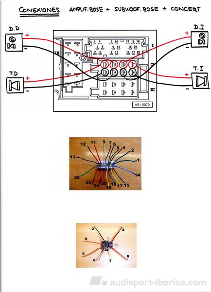

Freestylero Publicado 12 de Mayo del 2009 Autor Denunciar Publicado 12 de Mayo del 2009 empezamos a rellenar el nuevo esquema como me los hago yo q me aclaro vamso a intentar hacer alguna union q luego ya queroseno me sacara de mis mil dudas Responder
Freestylero Publicado 12 de Mayo del 2009 Autor Denunciar Publicado 12 de Mayo del 2009 (editado) rellenamos las posiciones ocupan los altavoces en cualquier instalaciond e radio no original y lo que llevo yo ahor amismo q por eso no me suenan los de atras la nomenclatura q he usado es DD. altavoz delantero derecho DI. altavoz delantero izquierdo TD. altavoz trasero derecho TI. altavoz treasero izquierdo Editado 12 de Mayo del 2009 por Freestylero Responder

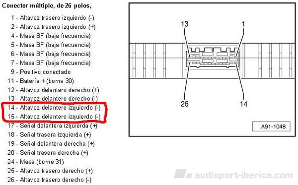

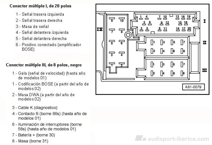

Freestylero Publicado 12 de Mayo del 2009 Autor Denunciar Publicado 12 de Mayo del 2009 (editado) estoy empezando a hacer las conexiones en el papel pero primera parada debe ser una errata pero estoy siguiendo este esquema y lo q os pongo en recuadro rojo esta mal uno de los dos pins el 14 o el 15 tiene q ser (+) queroseno donde estas?????????????????????? Editado 12 de Mayo del 2009 por Freestylero Responder

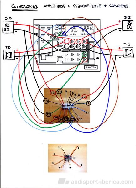

Freestylero Publicado 12 de Mayo del 2009 Autor Denunciar Publicado 12 de Mayo del 2009 queroseno te pongo lo que tengo hasta ahora para q me lo revises y me confirmes si esta bien: amplificador BOSE-----------------------------CONCERT PIN 1-------------------------------------------ALTAVOZ TRASERO IZQUIERDO - PIN 2-------------------------------------------ALTAVOZ TRASERO IZQUIERDO + PIN 9------------------------------------------- PIN 6 (BLOQUE I) PIN 11------------------------------------------PIN 7 (BLOQUE III) PIN 12------------------------------------------ALTAVOZ DELANTERO DERECHO + PIN 13------------------------------------------ALTAVOZ DELANTERO DERECHO - PIN 17------------------------------------------PIN 4 (BLOQUE I) PIN 18------------------------------------------PIN 1 (BLOQUE I) PIN 19------------------------------------------PIN 5 (BLOQUE I) PIN 20------------------------------------------PIN 2 (BLOQUE I) PIN 24------------------------------------------PIN 8 (BLOQUE III) PIN 25------------------------------------------ALTAVOZ TRASERO DERECHO + PIN 26------------------------------------------ALTAVOZ TRASERO DERECHO - ahora te pongo mis dudas: a ver si en tu elsa te viene bien el pin 14 y 15 del ampli BOSE y te sale cual es el - y cual el + los pines 4,5,6,7 del ampli no se donde van y mi gran duda no se nada del subwoofer bose q cables hay q conectar y si a la radio o al ampli Responder
Freestylero Publicado 12 de Mayo del 2009 Autor Denunciar Publicado 12 de Mayo del 2009 esto es lo q tengo de la concert con sistema BOSE para q veamos si esta bien Responder

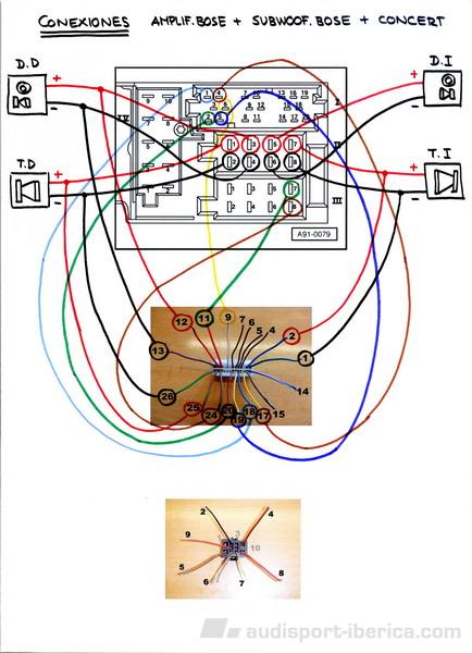

er_mancha Publicado 12 de Mayo del 2009 Denunciar Publicado 12 de Mayo del 2009 de la ultima foto el 6 va al blanco rayado en negro es lo ke se llama remote en car audio Responder
Freestylero Publicado 12 de Mayo del 2009 Autor Denunciar Publicado 12 de Mayo del 2009 (editado) dime er_marcha te refieres a esto: el pin 6 de la concert al pin9 del ampli? pintado en rotulador amarillo Editado 12 de Mayo del 2009 por Freestylero Responder
